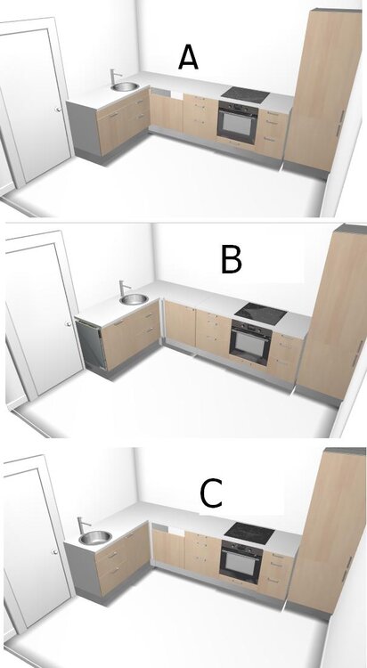

sheenaz1719505693 06.06.2013 10:41 Zgłoś naruszenie Udostępnij Napisano 6 Czerwca 2013 (edytowane) Oszolom, Narysowalam 3 kombinacje. Ta ktora cie najbardziej interesuje czyli zlew na szafce naroznej - bedzie ok. Tzn zlew z syfonem bez problemu sie zmieszczą, jesli zlew i syfon dosuniesz maksymalnie do tylnej sciany. Wteedy zmywarka wyladuje na scianie przeciwnej. (opcja A) Opcja B - zlew w osobnej szafce, zmywarka przy drzwiach. Ale tu jest problem z zaslonieciem zmywarki, bo przeciez nie ma korpusu. Będziesz musial kombinować z drzwiczkami do zmywarki, żeby tę sciankę zaslonić - nie iwem czy warto. Opcja C wymaga najmniej kombinacji, ale tez niekoniecznie taka opcja może każdemu pasować. Ja mam taki zlew na krawędzie w kotlowni. Sprawdza sie bardzo dobrze. A w ogole to ja bym przynajmniej jedna ze scian zabudowala szafkami wiszacymi, bo jak na razie to miejsca na graty tam malutko. Chybna ze masz spizarnie albo jakas inna szafe na np. zapasy. Edytowane 6 Czerwca 2013 przez sheenaz Cytuj Odnośnik do komentarza Udostępnij na innych stronach Więcej opcji udostępniania
