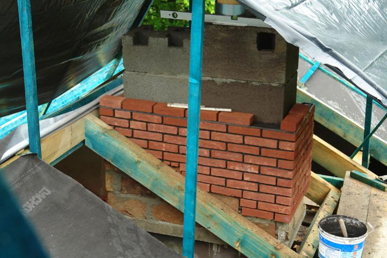

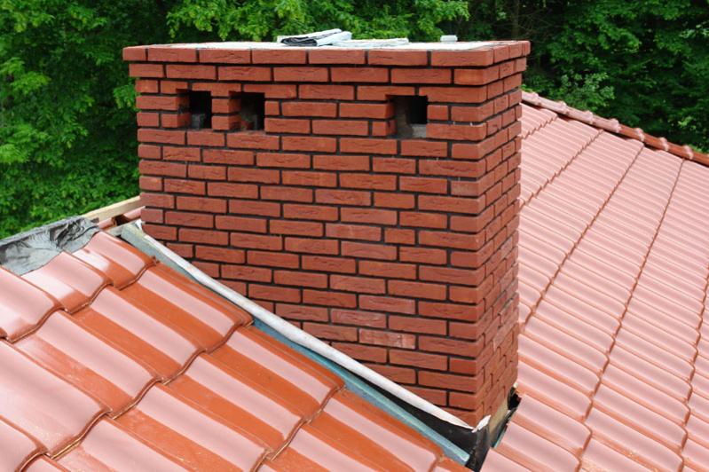

Darpiot 16.08.2010 20:42 Zgłoś naruszenie Udostępnij Napisano 16 Sierpnia 2010 Darpiot a wytłumacz mi jedna sprawe. Na poddaszu kończe komin, dojeżdżam obmurówką, robie płyte na ostatnim pustaku komina systemowego oraz na obmurówce. I czy musze dalej ciągnąc pustaki systemowy, czy wystarczy sam klinkier i ocieplenie z wełny mineralnej wokół wkładu ceramicznego?. Jeden komin mam Rondo Fi 20 a drugi Rondo Plus Fi 20 ( z ociepleniem wełną) Bo tak się zastanawiam, czy potrzebny jest wogóle ten pustak systemowy, skoro mozna pociągnąc wyżej wkłady ceramiczne, ocieplic wełną i dalej omurowac samym klinkierem. Było by troche lżej i może troche taniej, ale po pierwsze zależy mi na solidności tych kominów. Doradz, bo widze że to kumasz Po to kupuje się komin systemowy aby od początku do końca postawić go z elementów które się kupiło i które w jego skład wchodzą. Samo obmurowanie komina klinkierem ma stanowić wyłącznie walor estetyczny. Poniżej zdjęcia komina z obmurówką w trakcie stawiania Cytuj Odnośnik do komentarza https://forum.murator.pl/topic/146805-komin-schiedel-czy-warto-omurowa%C4%87-go-od-deki/#findComment-4239179 Udostępnij na innych stronach Więcej opcji udostępniania
