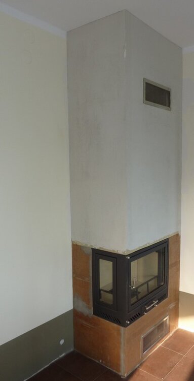

vito2 09.06.2011 07:21 Zgłoś naruszenie Udostępnij Napisano 9 Czerwca 2011 Zgadza się. Problem jest z płytami Grenaisol. ... bo czasami nasi południowi sąsiedzi nie nadążają z ich produkcją To fakt, ale tak całkiem poważnie: house4live, nie wiem skąd masz takie doświadczenia w stosowaniu płyt Grenaisol? Być może były zawilogocone. Miałem kiedyś taki przypadek u jednego klienta. Wstawił płyty do piwnicy, po burzy przesiąkła woda do piwnicy i kapilarnie zaciągnęły wodę. Przesunałem termin zabudowy o kilka dni, aby wyschły. A to jest parę fotek kominków narożnych obudowanych płytą Grenaisol. Cytuj Odnośnik do komentarza https://forum.murator.pl/topic/146879-obudowanie-kominka-z-szyb%C4%85-boczn%C4%85/#findComment-4735020 Udostępnij na innych stronach Więcej opcji udostępniania

Kominki Piotr Batura 09.06.2011 14:27 Zgłoś naruszenie Udostępnij Napisano 9 Czerwca 2011 Zgadza się. Problem jest z płytami Grenaisol. ... bo czasami nasi południowi sąsiedzi nie nadążają z ich produkcją To fakt, ale tak całkiem poważnie: house4live, nie wiem skąd masz takie doświadczenia w stosowaniu płyt Grenaisol? Być może były zawilogocone. Miałem kiedyś taki przypadek u jednego klienta. Wstawił płyty do piwnicy, po burzy przesiąkła woda do piwnicy i kapilarnie zaciągnęły wodę. Przesunałem termin zabudowy o kilka dni, aby wyschły. A to jest parę fotek kominków narożnych obudowanych płytą Grenaisol. [ATTACH=CONFIG]60090[/ATTACH][ATTACH=CONFIG]60091[/ATTACH][ATTACH=CONFIG]60092[/ATTACH][ATTACH=CONFIG]60093[/ATTACH][ATTACH=CONFIG]60094[/ATTACH] O ! Firma Wentor na fali . Witamy na forum . Radzę wykupić płatny profil ,bo jak znam życie ,mogą zbanować Cytuj Odnośnik do komentarza https://forum.murator.pl/topic/146879-obudowanie-kominka-z-szyb%C4%85-boczn%C4%85/#findComment-4735597 Udostępnij na innych stronach Więcej opcji udostępniania
vito2 09.06.2011 16:57 Zgłoś naruszenie Udostępnij Napisano 9 Czerwca 2011 O ! Firma Wentor na fali . Witamy na forum . Radzę wykupić płatny profil ,bo jak znam życie ,mogą zbanować Jezusie narezeński, a mnie za cóż to banować? Jam człek prosty i klecę tymi ręcyma kominki. Ja będzie trza, to te parę fotek usunę. W swojej karierze używałem różnorakich płyt termicznych. Wełnę też, ale to już było. Np. przez kilka m-cy w Warszawie używałem SUPER Isol. A obecnie akurat do Wentora mam najbliżej oraz to, że w porównaniu z innymi płytami termoizolacynymi Grenaisol nie trzeba gruntować, tylko pędzelek, zmieść kurz i ....będzie Pan zadowoloooooony:yes: Kończąc i odpowiadając na pytanie michal2280Czy płyty Super ISOL czy GRENAISOL? Grubość 3cm? które odświeżyło temat, powiem, że osobiście nie polecam płyt termoizolacyjnych tzw. "białych", np. PROMASIL. Po prostu jest trochę więcej "zabawy" z nimi. Cytuj Odnośnik do komentarza https://forum.murator.pl/topic/146879-obudowanie-kominka-z-szyb%C4%85-boczn%C4%85/#findComment-4735728 Udostępnij na innych stronach Więcej opcji udostępniania
