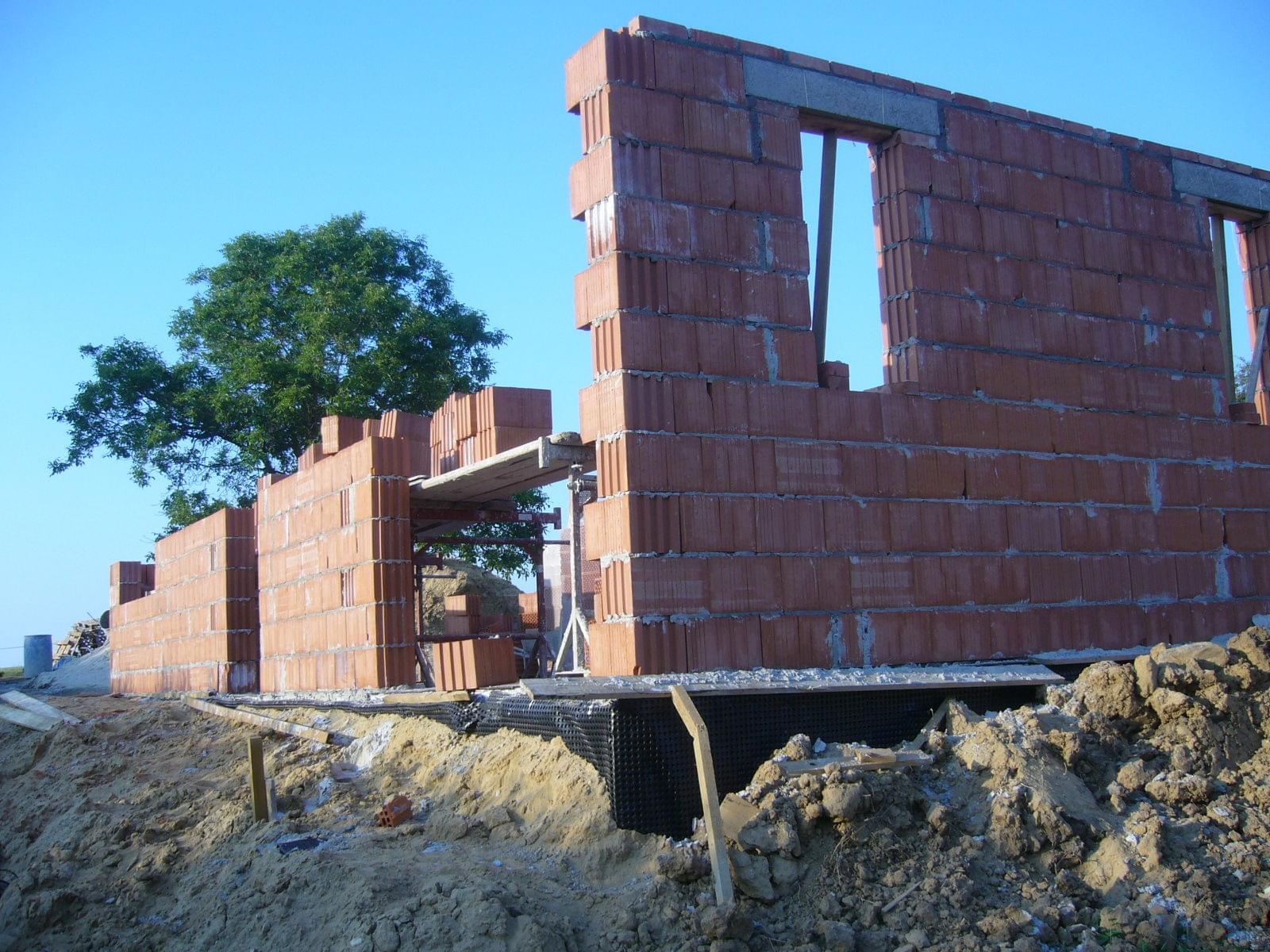

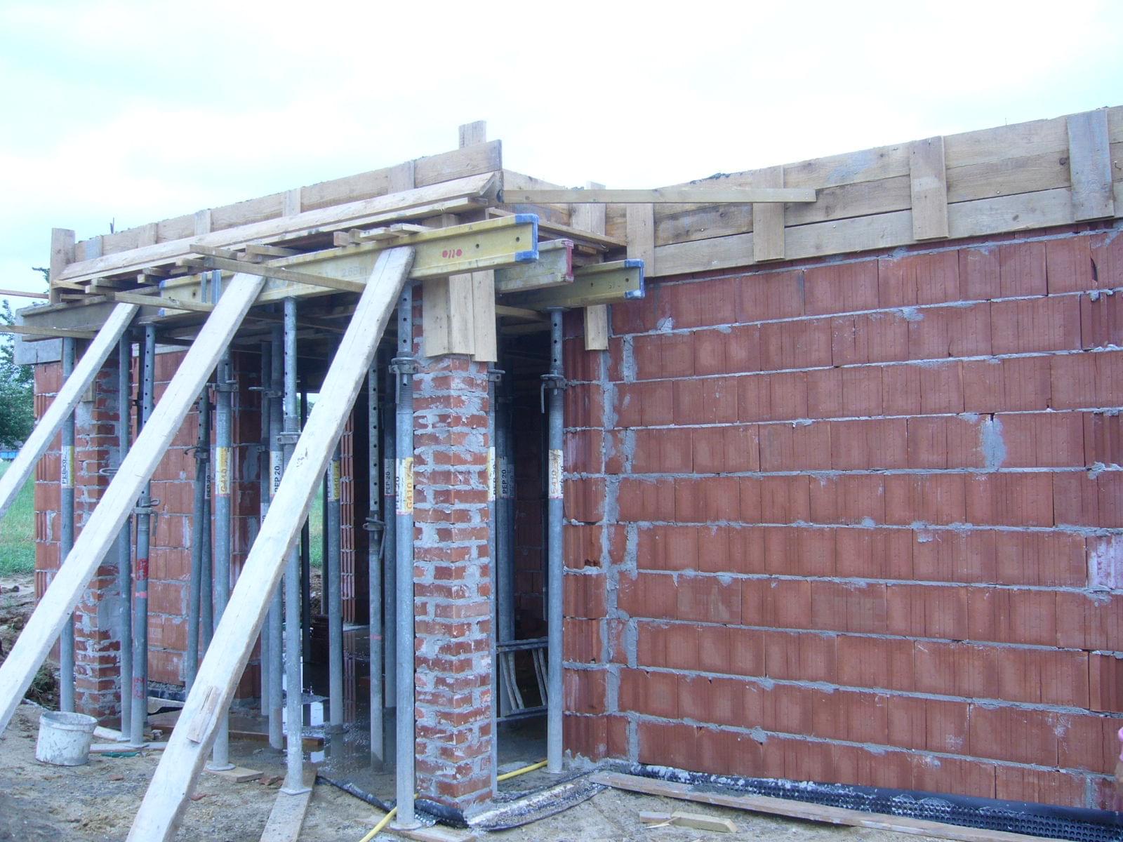

RJjr 20.08.2010 10:51 Zgłoś naruszenie Udostępnij Napisano 20 Sierpnia 2010 Prosze o opinie na temat pustakow ceramicznych Leier 25 thermopor, buduje dom z nich i mam wiele zastrzezen i obaw co do jakosci tych pustakow, problemem sa liczne pekniecia lub rysy nie wiem jak to nazwac nie ma mnie na miejscu budowy dostaje tylko zdjecia, a moj budowlaniec twierdzi ze to tylko powierzchniowe wady tzw. technologiczne lub uroda tych pustakow. Czy mam sie obawiac tych pekniec? reklamowac chyba juz troche po czasie ale fakt ten nie daje mi spokoju. Prosze o opinie czy nalezy sie czyms takim przejmowac czy poprostu zapomniec o tym i tak bedzie zatynkowane i nie wplynie na wytrzymalosc scian? Aha pekniecia sa w praktycznie co drugim pustaku jak nie kazdym dokladnie w srodku najczesciej przez cala jego dlugosc. Ponizej zdjecie postaram sie dodacdziekuje za opnie! Cytuj Odnośnik do komentarza https://forum.murator.pl/topic/146995-pustaki-leier-thermopor-25-pekniecia-rysy-w-scianach-prosze-o-opinie/ Udostępnij na innych stronach Więcej opcji udostępniania

RJjr 20.08.2010 14:27 Autor Zgłoś naruszenie Udostępnij Napisano 20 Sierpnia 2010 prosze o opnie! czy material jest az tak fatalny zeby go reklamowac, fachowcy mowia ze jest OK mi sie wizualnie nie podobaja te rysy i pekniecia czy jak je zwał. Cytuj Odnośnik do komentarza https://forum.murator.pl/topic/146995-pustaki-leier-thermopor-25-pekniecia-rysy-w-scianach-prosze-o-opinie/#findComment-4244891 Udostępnij na innych stronach Więcej opcji udostępniania
RJjr 20.08.2010 16:20 Autor Zgłoś naruszenie Udostępnij Napisano 20 Sierpnia 2010 na ostatnim zdjęciu szczególnie widać dużo rys, prosze niech się ktoś wypowie z fachowców:) Cytuj Odnośnik do komentarza https://forum.murator.pl/topic/146995-pustaki-leier-thermopor-25-pekniecia-rysy-w-scianach-prosze-o-opinie/#findComment-4244950 Udostępnij na innych stronach Więcej opcji udostępniania
marcys20 20.08.2010 17:01 Zgłoś naruszenie Udostępnij Napisano 20 Sierpnia 2010 ceramika ma chyba to do siebie ze moga byc jakies pekniecia..tu chodzi glownie o wytrzymalosc na sciskanie! co nei zmienia faktu ze jak ja budowalem to tez chcialem z Lejera stawiac ale jak na sasiedniej budowie widzialem jak te pustaki wygladaja (m.in masa pekniec, kazdy o innym wymiarze itp) to wolalem troche doplacic i budowac z porothermu - na jakies 40 palet ktore mi poszlo mialem z 8 pustakow peknietych. PS. a najgorzej wg mnie to juz wygladaja Maxy z cegielni Harasimiuk czy jakos tak Cytuj Odnośnik do komentarza https://forum.murator.pl/topic/146995-pustaki-leier-thermopor-25-pekniecia-rysy-w-scianach-prosze-o-opinie/#findComment-4244977 Udostępnij na innych stronach Więcej opcji udostępniania
RJjr 20.08.2010 17:06 Autor Zgłoś naruszenie Udostępnij Napisano 20 Sierpnia 2010 juz drugi raz bym z tego nie budowal pewnie wogole nie z ceramiki bo na takie widoki mnie szlag trafia pewnie wybralbym jakiegos ytonga czy jaki keramzytobeton, na sciskanie to to ma certyfikat ale wyglada to jak z dupy ze tak powiem brzydko, nic tylko zatynkowac i zapomniec o tych widokach. Cytuj Odnośnik do komentarza https://forum.murator.pl/topic/146995-pustaki-leier-thermopor-25-pekniecia-rysy-w-scianach-prosze-o-opinie/#findComment-4244980 Udostępnij na innych stronach Więcej opcji udostępniania
RJjr 21.08.2010 16:35 Autor Zgłoś naruszenie Udostępnij Napisano 21 Sierpnia 2010 prosze o opinie czy te pustaki ujdą ? jeszcze z przymrużeniem oka czy to faktycznie szajs kompletny? Cytuj Odnośnik do komentarza https://forum.murator.pl/topic/146995-pustaki-leier-thermopor-25-pekniecia-rysy-w-scianach-prosze-o-opinie/#findComment-4245875 Udostępnij na innych stronach Więcej opcji udostępniania
wick 21.08.2010 19:30 Zgłoś naruszenie Udostępnij Napisano 21 Sierpnia 2010 z tymi rysami to wyluzuj jeśli sobie życzysz to mogę ci znaleść inne zmartwienie Cytuj Odnośnik do komentarza https://forum.murator.pl/topic/146995-pustaki-leier-thermopor-25-pekniecia-rysy-w-scianach-prosze-o-opinie/#findComment-4246011 Udostępnij na innych stronach Więcej opcji udostępniania
tlalken 21.08.2010 21:33 Zgłoś naruszenie Udostępnij Napisano 21 Sierpnia 2010 Człowieku wyluzuj z tymi rysami i pęknięciami. otynkujesz, ocieplisz i nie bedzie widac. Tylko czemu tak wysoko ziemia obsypałes od strony tarasu. Zeby ci tylko deszczówka do domu nie wplywała Cytuj Odnośnik do komentarza https://forum.murator.pl/topic/146995-pustaki-leier-thermopor-25-pekniecia-rysy-w-scianach-prosze-o-opinie/#findComment-4246171 Udostępnij na innych stronach Więcej opcji udostępniania
RJjr 21.08.2010 22:42 Autor Zgłoś naruszenie Udostępnij Napisano 21 Sierpnia 2010 taras jeszcze nie jest wylany, przed zimą jeszcze się całą ziemie dokoła domu uformuje, jeszcze przyjdą wylewki wszystko się podniesie, myśle że mój budowlaniec wie co robi ale pustaków srejera nie polecam! pzdr Cytuj Odnośnik do komentarza https://forum.murator.pl/topic/146995-pustaki-leier-thermopor-25-pekniecia-rysy-w-scianach-prosze-o-opinie/#findComment-4246200 Udostępnij na innych stronach Więcej opcji udostępniania

tlalken 22.08.2010 20:18 Zgłoś naruszenie Udostępnij Napisano 22 Sierpnia 2010 twoj dom postoi napewno ze 100 lat, więc po co wogóle się stresujesz, jak tak się bedziesz denerwował to na końcu budowy bedziesz potrzebował psychotropów. Wygląd estetyczny ma znaczenie, ale do momentu dopóki go nie zakryjesz tyknami, dociepleniem. Na wszystko wylejesz płyte, będą wieńce i wszystko bedzie cacy. Proponuje ci abyś sam wykonał podkucia pod instalacje w tych pustakach, wtedy się upewnisz, że nie sa takie słabe. Pozdr Cytuj Odnośnik do komentarza https://forum.murator.pl/topic/146995-pustaki-leier-thermopor-25-pekniecia-rysy-w-scianach-prosze-o-opinie/#findComment-4247014 Udostępnij na innych stronach Więcej opcji udostępniania
