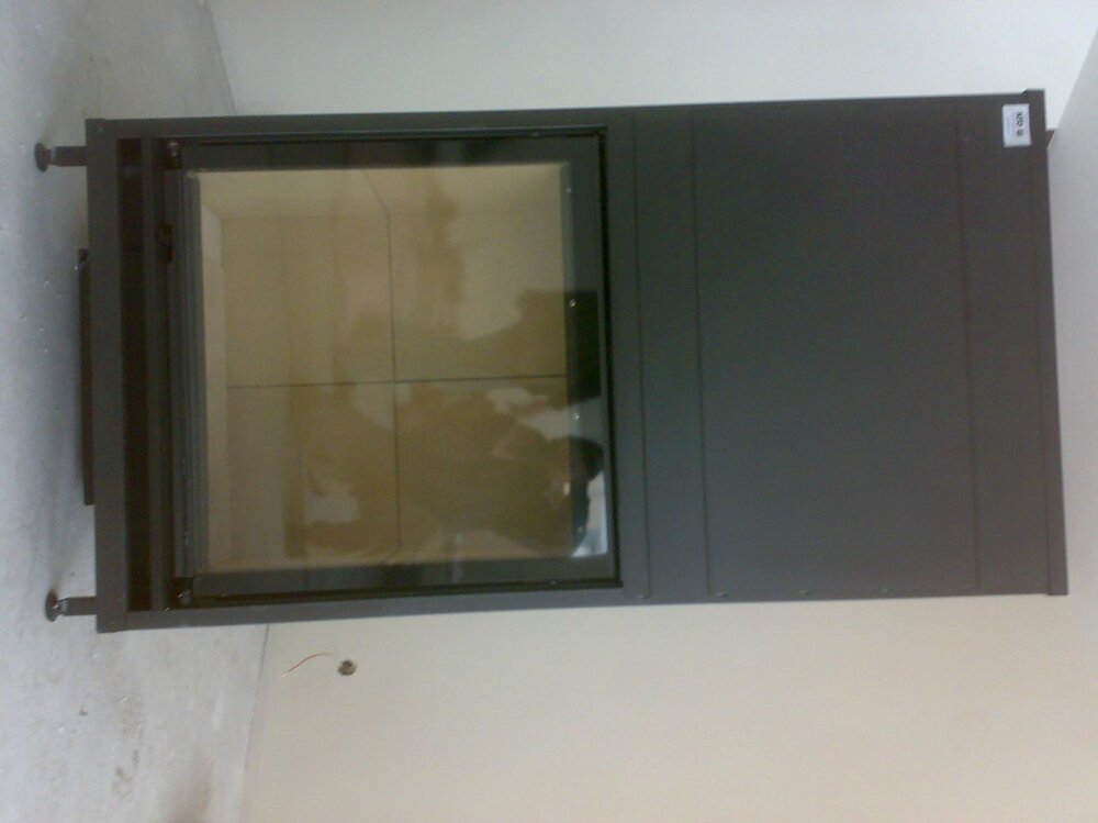

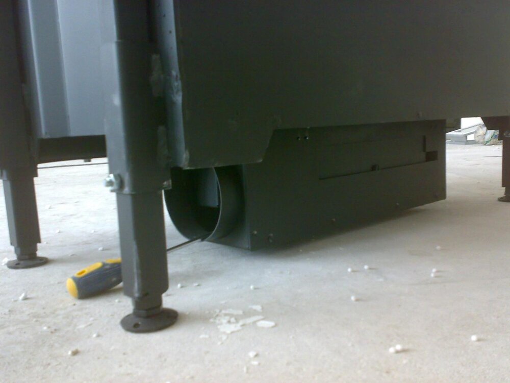

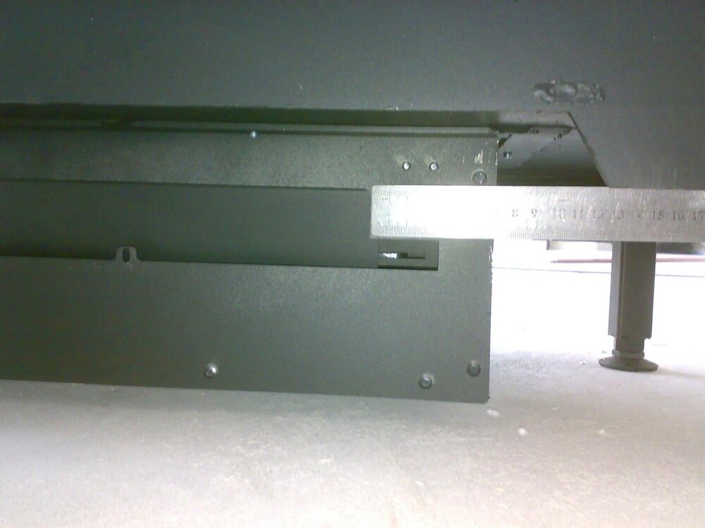

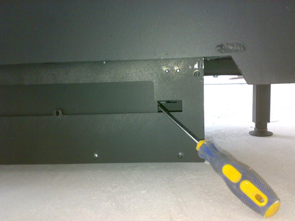

Bardzo, bardzo dziękuję za odpowiedzi ale wciąż nie wiem najważniejszego czy to błąd konstrukcyjny czy uszkodzenie ... a może jakieś zabezpieczenie? Dodam, że wkład to Volner Visio 850 V. Może ktoś zaglądał do środka i potrafi coś powiedzieć?
Dziś rozpaliłem trochę więcej i pojawił się drugi problem - przy podniesionej szybie sporo dymu wychodzi na zewnątrz i to cały czas; nawet gdy szyba jest podniesiona do połowy - może szyber się nie otwiera??
Zgodnie z obietnicą masz parę zdjęć "patentów "w Twoim wkładzie :D Ale nie przejmuj się tak bardzo . W innych podobnych wkładach takich ukrytych pomysłów nie brakuje. Czasami są tylko lepiej schowane:D
pzdr.
ps. to bliźniak Twojego ;)
