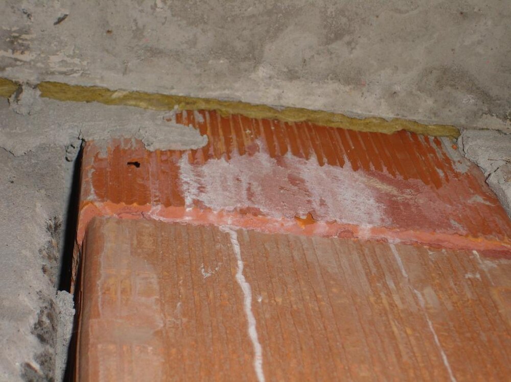

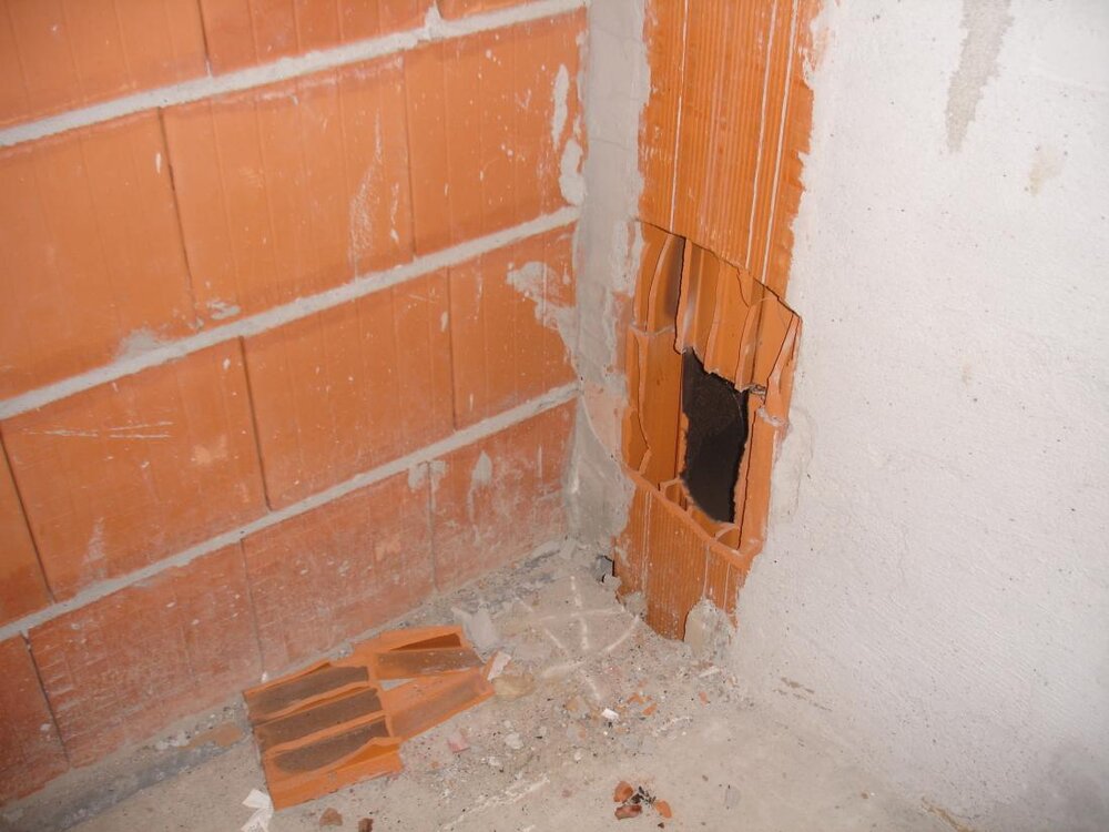

tomaszekk 23.05.2012 18:40 Zgłoś naruszenie Udostępnij Napisano 23 Maja 2012 Zdecydowanie odradzam zakup komina domus effe2. Mimo instalacji zgodnie z instrukcją montażu (dylatacje, specjalna zaprawa), po 2 miesiącach palenia drewnem w kozie (max 5kW), komin uległ rozszczepieniu na 2 elementach. Kontakt z firmą jest nikły. Mimo kilku maili 0 odzewu. Rozmowa telefoniczna też nie poskutkowała. Efekt jest taki, że zostałem z dziurawym kominem a gwarancyjne zapewnienia producenta widzę czarno. Dołączam fotki. Cytuj Odnośnik do komentarza Udostępnij na innych stronach Więcej opcji udostępniania

tomaszekk 25.05.2012 17:20 Zgłoś naruszenie Udostępnij Napisano 25 Maja 2012 Też mam dwa kominy effe2, mam pytanie, bo ze zdjęć można różne domysły wysunąć. Napisz dokładnie co i gdzie pękło, czy to wyczystka, czy nad stropem powyżej otworu spalinowego. Koza była prawidłowo podłączona? Fotki pokazują pęknięte elementy na parterze nad wyczystką, do której była podłączona koza - musiałem ogrzewać piwnicę w zimie. Cytuj Odnośnik do komentarza Udostępnij na innych stronach Więcej opcji udostępniania
wyspa7 25.05.2012 18:34 Zgłoś naruszenie Udostępnij Napisano 25 Maja 2012 Fotki pokazują pęknięte elementy na parterze nad wyczystką, do której była podłączona koza - musiałem ogrzewać piwnicę w zimie. Witam, a jak miałeś tę kozę podłączona do komina?? Czy stosowałeś przejście między rurą a wkładem, jak np to - http://askot.krakow.pl/pl/p/PRZEJSCIE-STALOWE-ZAROODPORNE-BERTRAMS-KOMIN-CERAMICZNY-O-SREDNICY-FI160160/197 ???? Też mam taki komin przy planowanym kominku - i kurcze coraz większe obawy co do komina ???? Cytuj Odnośnik do komentarza Udostępnij na innych stronach Więcej opcji udostępniania
tomaszekk 25.05.2012 19:17 Zgłoś naruszenie Udostępnij Napisano 25 Maja 2012 Witam, a jak miałeś tę kozę podłączona do komina?? Czy stosowałeś przejście między rurą a wkładem, jak np to - http://askot.krakow.pl/pl/p/PRZEJSCIE-STALOWE-ZAROODPORNE-BERTRAMS-KOMIN-CERAMICZNY-O-SREDNICY-FI160160/197 ???? Też mam taki komin przy planowanym kominku - i kurcze coraz większe obawy co do komina ???? Koza była prowizorycznie podłączona do komina rurą cienką jak papier (chyba fi 150), wszystko uszczelnione gipsem. Przejścia nie zastosowałem a z linka wynika ze służy ono przeciw rozprężeniu rury pod wpływem temperatury a u mnie nie było takiego niebezpieczeństwa ze względu na miękką blachę i luźne pasowanie rury. Poza tym nie pękła wyczystka która przyjęła najwyższą temperaturę tylko elementy ułożone wyżej. Cytuj Odnośnik do komentarza Udostępnij na innych stronach Więcej opcji udostępniania
kominiarz 25.05.2012 21:53 Zgłoś naruszenie Udostępnij Napisano 25 Maja 2012 Zdecydowanie odradzam zakup komina domus effe2. Mimo instalacji zgodnie z instrukcją montażu (dylatacje, specjalna zaprawa), po 2 miesiącach palenia drewnem w kozie (max 5kW), komin uległ rozszczepieniu na 2 elementach. Kontakt z firmą jest nikły. Mimo kilku maili 0 odzewu. Rozmowa telefoniczna też nie poskutkowała. Efekt jest taki, że zostałem z dziurawym kominem a gwarancyjne zapewnienia producenta widzę czarno. Dołączam fotki. Przepraszam, na moim terenie nie ma takich kominów, patrząc na te foty wygląda to jak pustak wentylacyjny, to coś w ogóle ma jakiekolwiek dopuszczenia, przeszło jakieś badania? Co to jest? Komin? A tak poza tematem to taką ala kozą – spawarką (żywy ogień w przewodzie kominowym) przy dobrym paleniu można nie jeden komin popsuć. Cytuj Odnośnik do komentarza Udostępnij na innych stronach Więcej opcji udostępniania
eniu 26.05.2012 05:39 Zgłoś naruszenie Udostępnij Napisano 26 Maja 2012 Wielokrotnie wyrażałem swoja dezaprobatę dla kominów systemowych, a tych effe w szczególności, jeśli temperatura spalin jest wyższa niż300-400 o C. Żywy ogień w kominie, o którym Kominiarz słusznie pisze zaczyna sie od 500-600 o C, niejednokrotnie dochodząc do800-900. No i te teksty w atestach "ODPORNY NA POŻAR SADZY":D.Odporny jest, owszem, ale tylko raz... Cytuj Odnośnik do komentarza Udostępnij na innych stronach Więcej opcji udostępniania
kominiarz 26.05.2012 07:06 Zgłoś naruszenie Udostępnij Napisano 26 Maja 2012 Dokładnie, tymi kozami podłączanymi do przewodów kominowych szczególnie systemowych podczas budowy pali się ostro, nie jeden komin nie doczeka podłączenia kominka a już jest wewnątrz pęknięty, kozy często podłączane są również do przewodów wentylacyjnych z których po budowie leci na mieszkanie sadza, nawet spotkałem się do przewodów spalinowych, stalowych rura w rurze, później do wymiany. Nie dziwmy się później, że producenci takich kominów nie chcą uwzględniać gwarancji, jak opisujemy problem z kominem często nie zauważamy swoich błędów w przypadku komina np. do 400 stopni C nie wolno podłączać kozy która w porywach może mieć dwa razy więcej. Omawiany problem nie dotyczy kominów murowanych z cegły i tu następny dla nich dodatkowy plus. Cytuj Odnośnik do komentarza Udostępnij na innych stronach Więcej opcji udostępniania
