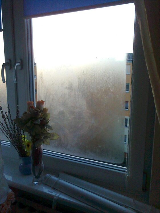

chrisowaty 03.09.2010 06:04 Zgłoś naruszenie Udostępnij Napisano 3 Września 2010 ciekawe dlaczego powtarzasz takie opinie w oderwaniu od stanu rzeczywistego? Nie kilka tylko kilkanaście - kilkadziesiąt Reszta poprawna Jarku, nie ma uszczelnień idealnych. A gaz szlachetny ma to do siebie, że ujdzie najmniejszą "dziurą" A ile czasu argon potrzebuje na emigrację to pewnie nikt nie wie. Krypton jeszcze trudniej utrzymać w zamknięciu. Poniżej zdjęcie moich trzech szyb dzisiaj rano. Oczywiście rosa na zewnątrz jest to bardzo dobry objaw w przypadku szyb zespolonych.. Cytuj Odnośnik do komentarza Udostępnij na innych stronach Więcej opcji udostępniania
bwojtek 03.09.2010 06:09 Zgłoś naruszenie Udostępnij Napisano 3 Września 2010 Jarku, nie ma uszczelnień idealnych. A gaz szlachetny ma to do siebie, że ujdzie najmniejszą "dziurą" A ile czasu argon potrzebuje na emigrację to pewnie nikt nie wie. Krypton jeszcze trudniej utrzymać w zamknięciu. Była na ten temat dyskusja na forum - poszukaj a znajdziesz dokładne dane na ten temat. Cytuj Odnośnik do komentarza Udostępnij na innych stronach Więcej opcji udostępniania
jareko 03.09.2010 07:16 Zgłoś naruszenie Udostępnij Napisano 3 Września 2010 chris - slyszalem juz teorie o tym ze szyba to nic innego tylko piasek a skoro przez piasek woda przesiaknie to i tym bardziej gazsorki - ale pleciesz bzduryw swietle badan ubytek gazu owszem nastepuje ale w stopniu gwarantujacym zachowanie narzuconego K przez minimum 15 lat Cytuj Odnośnik do komentarza Udostępnij na innych stronach Więcej opcji udostępniania
