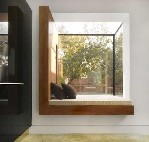

mikiada 25.08.2010 22:10 Autor Zgłoś naruszenie Udostępnij Napisano 25 Sierpnia 2010 i nowoczesne wydanie siedziskahttp://lh4.ggpht.com/_G9cJwwASwi8/THWTwu34XnI/AAAAAAAAL4g/HxYkmqHM-r8/s512/8-20-modern-bay-window-2_rect540.jpg Cytuj Odnośnik do komentarza https://forum.murator.pl/topic/147219-siedzisko-pod-oknem/#findComment-4251650 Udostępnij na innych stronach Więcej opcji udostępniania

mazo 11.09.2010 19:32 Zgłoś naruszenie Udostępnij Napisano 11 Września 2010 i nowoczesne wydanie siedziska http://lh4.ggpht.com/_G9cJwwASwi8/THWTwu34XnI/AAAAAAAAL4g/HxYkmqHM-r8/s512/8-20-modern-bay-window-2_rect540.jpg Aż jęknęłam... Planuję siedzisko pod oknem w sypialni córeczki (mamy podłogówkę), tylko nijak nie wychodzi mi takie oparcie (nie jak na tym zdjęciu, ale w ogóle oparcie z boku ) Cytuj Odnośnik do komentarza https://forum.murator.pl/topic/147219-siedzisko-pod-oknem/#findComment-4279509 Udostępnij na innych stronach Więcej opcji udostępniania
