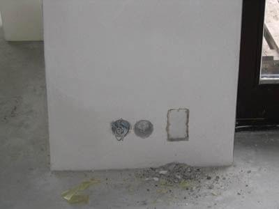

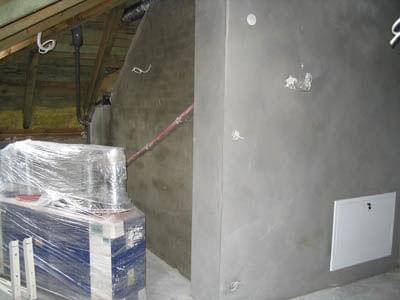

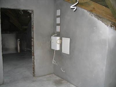

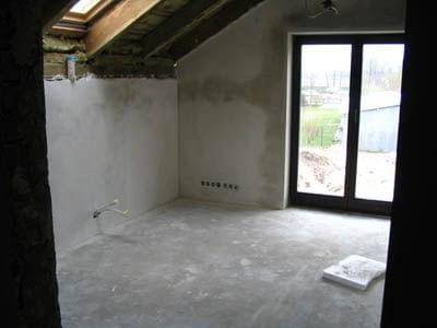

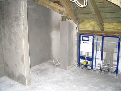

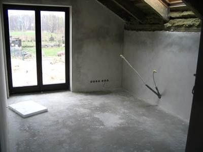

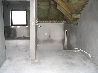

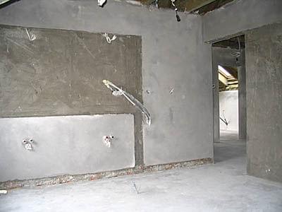

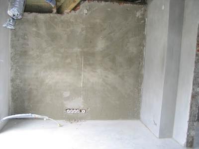

nurni 26.04.2005 19:50 Autor Zgłoś naruszenie Udostępnij Napisano 26 Kwietnia 2005 26.04.2005 Miały być zdjęcia z tynków więc załączam troszkę: 1. Widok z salonu na wejście i kuchnio-jadalnięhttp://images42.fotosik.pl/100/3f524798cae2aadd.jpg 2. Widok z kuchni na jadalnię i salonhttp://images47.fotosik.pl/104/3a30402670d878b8.jpg 3. Salon - widok spod kominkahttp://images46.fotosik.pl/103/2194c763e6ea1539.jpg 4. Górna łazienka: po lewej prysznic, po prawej moja saunahttp://images44.fotosik.pl/104/01612714c2c40ac6.jpg 5. Górna łazienka-niedotynkowane pod płytkihttp://images38.fotosik.pl/99/8bf5bfdaf9f70f03.jpg 6. Nasza sypialnia z niedotynkowaną ścianą, za którą jest łazienka, więc na ścianie będzie k-g i wełna do wyciszeniahttp://images45.fotosik.pl/104/d0dcb9a3981af6ed.jpg 7. Klatka schodowa- piętrohttp://images43.fotosik.pl/103/a435cfa3a97a1bcf.jpg 8. A tu "osiołki" zatynkowali mi gniazdko do odkurzacza, wszystkie 3 oczywiście zatynkowalihttp://images50.fotosik.pl/103/e178ea00cce0be4c.jpg 9. A tu już "centrum dowodzenia" bez widocznej kablologiihttp://images40.fotosik.pl/99/a31cb35173469e97.jpg 10. Tył sypialni od strony pralni (nietynkowany) też z wyciszeniem wełną i k-ghttp://images50.fotosik.pl/103/aa2a1c841054deb2.jpg 11. Pokój dziecka nr 1http://images47.fotosik.pl/104/a2546509c9c9b3fd.jpg 13. Pokój dziecka nr 2[/url]http://images36.fotosik.pl/100/1e59e2fbf6f2041f.jpg 14. Garażhttp://images45.fotosik.pl/104/940e81703808e0fd.jpg 15. Troszku wody jeszcze stoi - tu pływają kaczkihttp://images43.fotosik.pl/103/62f484ad755bc15b.jpg 16. "Pierdolnik" od frontu, niebawem znikniehttp://images36.fotosik.pl/100/3a2d84f4a49aa00a.jpg 17. Gniazdo dzięciołahttp://images38.fotosik.pl/99/f45f2e8261ace4a1.jpg W czwartek zaczynamy stawiać kominek z jednoczesnym rozprowadzeniem DGP. ...cdn Cytuj Odnośnik do komentarza https://forum.murator.pl/topic/14722-nurniego-dziennik/page/6/#findComment-625358 Udostępnij na innych stronach Więcej opcji udostępniania

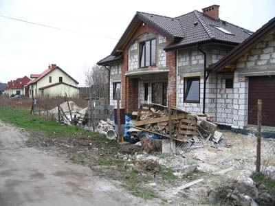

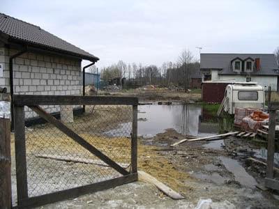

nurni 19.05.2005 18:42 Autor Zgłoś naruszenie Udostępnij Napisano 19 Maja 2005 19.05.2005 Deszcz przestał padać to pokażę co to znaczy wysoki poziom wód gruntowych i glina na działce:Bajorko przed wejściemBajorko z bokuWoda stoi dlatego, że są to miejsca gdzie nie zdążyłem podnieść terenu i jako najniżej położone stały się naturalnymi "oczkami wodnymi". Sesja z budowy kominka (jeszcze nie skończony):Wkład zabudowywany ognioodpornymi płytamiZabudowa płytami skończonaRozprowadzenie DGP - patent panów DarkaB. i WitoldaP.A tak "patent" wygląda piętro wyżej - całość będzie zabudowana KG i powstanie miejsce na książkiA takiego koloru będą kafle Pojawiły się też postępy w pracach na ogrzewaniem:Kocioł powieszonySterowanie obiegami podłogówkiZapomniałem podprowadzić prąd do tej skrzynki (do pompy) ale na szczęście podciągnie się go z gniazdka obok po podłodze i w skrzynce zamontuje gniazdo natynkowe.Pojawiają się pierwsze grzejniki... i jeszce jeden grzejnik ...i to by było na tyle (oto Szadoki) ...cdn Cytuj Odnośnik do komentarza https://forum.murator.pl/topic/14722-nurniego-dziennik/page/6/#findComment-658013 Udostępnij na innych stronach Więcej opcji udostępniania

nurni 01.06.2005 18:01 Autor Zgłoś naruszenie Udostępnij Napisano 1 Czerwca 2005 01.06.2005 W międzyczasie załączam zdjęcie kominkaWersja robocza pierwsze rozpalenie wersji końcowej (chyba) ...cdn Cytuj Odnośnik do komentarza https://forum.murator.pl/topic/14722-nurniego-dziennik/page/6/#findComment-677410 Udostępnij na innych stronach Więcej opcji udostępniania
