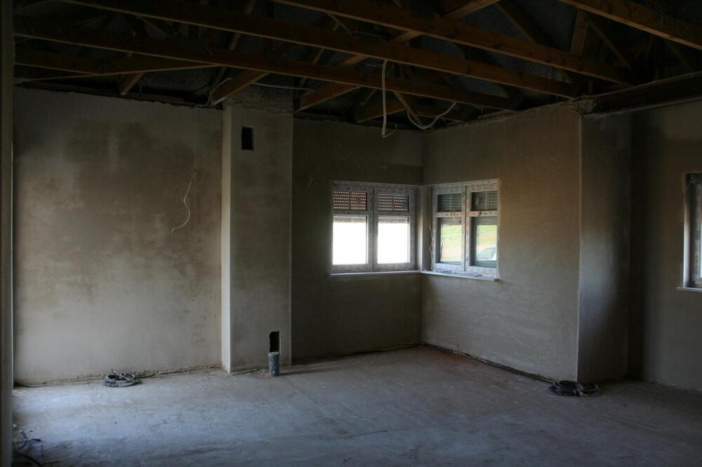

aredhel 28.08.2010 05:46 Zgłoś naruszenie Udostępnij Napisano 28 Sierpnia 2010 Witam wszystkich! Deweloper wybudował mi komin z kanałem wentylacyjnym jak na zdjęciu (dół komina). Otwór wentylacyjny, po zabudowaniu kominka, znajdzie się wewnątrz obudowy. Co mam z tym zrobić? Pozdrawiam Cytuj Odnośnik do komentarza https://forum.murator.pl/topic/147332-co-mam-z-tym-zrobi%C4%87/ Udostępnij na innych stronach Więcej opcji udostępniania
bohusz 28.08.2010 05:58 Zgłoś naruszenie Udostępnij Napisano 28 Sierpnia 2010 Na zdjęciu widać komin z dwoma otworami. Pewny jesteś, że ten dolny jest jako wentylacyjny? a ten górny jako dymny?Jaki to komin, murowany z cegieł czy systemowy?Wystająca rura to prawdopodobnie doprowadzenie powietrza do spalania.Dom jest podpiwniczony? bo nie widzę wyczystki do komina. Cytuj Odnośnik do komentarza https://forum.murator.pl/topic/147332-co-mam-z-tym-zrobi%C4%87/#findComment-4255100 Udostępnij na innych stronach Więcej opcji udostępniania

ga 28.08.2010 06:14 Zgłoś naruszenie Udostępnij Napisano 28 Sierpnia 2010 Jeśli masz komin systemowy, to pewnie wejście przewodu spalinowego jest gdzieś z boku?! Na zdjęciu widzę tylko górny otwór dla wentylacji i dolny wyczystkowy. Jeśli obudowa kominka zakrywa wentylację( a nie musi, może wyginać się powyżej kominka) to powyżej "ślepego" stropu wewnątz ( takie oddzielenie ciepłej przestrzeni wewnątrz obudowy od stropu) powinieneś doprowadzić przewód, np. spiro od otworu wentylacyjnego na zewnątrz. I tu wyższa szkoła jazdy - połączyć okrągłe z prostokątnym Powodzenia. O dziwo dobry poradnik o kominkach leży w Castoramie. W takim darmowym, "niebieskim" wydaniu gazetkowym. Cytuj Odnośnik do komentarza https://forum.murator.pl/topic/147332-co-mam-z-tym-zrobi%C4%87/#findComment-4255109 Udostępnij na innych stronach Więcej opcji udostępniania

ga 28.08.2010 06:20 Zgłoś naruszenie Udostępnij Napisano 28 Sierpnia 2010 O! Z cegły. Martwi mnie ten prostokątny otwór na dole- o ile to wyczystka komina (do wygarniania sadzy po kominiarzu) to ona na pewno znajdzie się za obudową. Chyba trochę buba. Gdzie ma stać kominek?- nie ma wlotu kanału spalinowego, a za bardzo go odginać nie wolno. Cytuj Odnośnik do komentarza https://forum.murator.pl/topic/147332-co-mam-z-tym-zrobi%C4%87/#findComment-4255115 Udostępnij na innych stronach Więcej opcji udostępniania

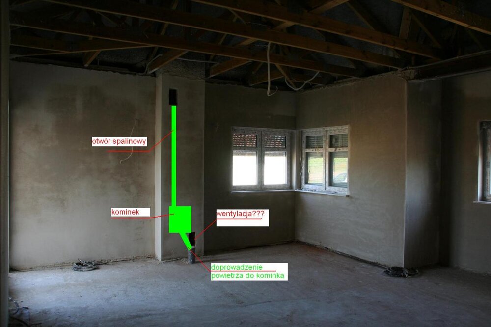

aredhel 28.08.2010 06:33 Autor Zgłoś naruszenie Udostępnij Napisano 28 Sierpnia 2010 (edytowane) tak wygląda schemat podłączenia, wg mnie. Zabudowa będzie szersza od komina i będzie go zakrywała całkowicie. W projekcie przewód spalinowy zaznaczony jest w tym kominie po prawej stronie (na zdjęciu dół komina). Więc o co chodzi? czy mamy sobie wykuć sami dziurę na spaliny na takiej wysokości na jakiej chcemy? a ten dolny to wyczystka? Pozdrawiam Edytowane 28 Sierpnia 2010 przez aredhel Cytuj Odnośnik do komentarza https://forum.murator.pl/topic/147332-co-mam-z-tym-zrobi%C4%87/#findComment-4255132 Udostępnij na innych stronach Więcej opcji udostępniania
bohusz 28.08.2010 06:37 Zgłoś naruszenie Udostępnij Napisano 28 Sierpnia 2010 Czyli jak piszesz komink murowany z cegły dwukanałowy.Jeden kanał wentylacyjny drugi dymny.Brak wyczystki do kanału dymnego.. trzeba dorobić. Mam nadzieje że kanał dymny idzie do podłogi. Jeżeli jest to ten z wyższym otworem.Ale to trzeba zlokalizować, po zakończeniu jakie jest nad dachem. Kanał wentylacyjny można wyprowadzić gdzieś z boku. Również obudowa powinna być tak wykonana aby był dostęp stały do wyczystki kanału dymnego. Odradzam bydowanie obudowy z płyt GK, tym bardziej że to budynek nowy. Cytuj Odnośnik do komentarza https://forum.murator.pl/topic/147332-co-mam-z-tym-zrobi%C4%87/#findComment-4255136 Udostępnij na innych stronach Więcej opcji udostępniania
aredhel 28.08.2010 06:41 Autor Zgłoś naruszenie Udostępnij Napisano 28 Sierpnia 2010 ten gorny otwor to wentylacyjny widac to na zdjeciu zewnetrznym komina Cytuj Odnośnik do komentarza https://forum.murator.pl/topic/147332-co-mam-z-tym-zrobi%C4%87/#findComment-4255140 Udostępnij na innych stronach Więcej opcji udostępniania
aredhel 28.08.2010 06:43 Autor Zgłoś naruszenie Udostępnij Napisano 28 Sierpnia 2010 zatem ten dolny to spalinowy....jak ja mam podlaczyc tu wklad kominkowy?? Cytuj Odnośnik do komentarza https://forum.murator.pl/topic/147332-co-mam-z-tym-zrobi%C4%87/#findComment-4255144 Udostępnij na innych stronach Więcej opcji udostępniania
bohusz 28.08.2010 06:43 Zgłoś naruszenie Udostępnij Napisano 28 Sierpnia 2010 Z murowanymi kominami nie ma problemu, otwory można zrobić tam gdzie nam pasują.Jeżeli faktycznie otwór dolny (prawy) jest dymny, to prawdopodobnie jest to wyczystka a otwór do wyprowadzenia spalin trzeba zrobić tam gdzie "wyjdzie" Wentylacje można wyprowadzić w dowolne miejsce. Ogólnie rzecz biorąc nie widzę tutaj praktycznie żadnych problemów. Cytuj Odnośnik do komentarza https://forum.murator.pl/topic/147332-co-mam-z-tym-zrobi%C4%87/#findComment-4255146 Udostępnij na innych stronach Więcej opcji udostępniania
bohusz 28.08.2010 06:47 Zgłoś naruszenie Udostępnij Napisano 28 Sierpnia 2010 Jedyne co mnie zadziwia to zamiar wykonania obudowy kominka z płyt GK, bo przecież ta metoda to jest już praktycznie nie stosowana. Cytuj Odnośnik do komentarza https://forum.murator.pl/topic/147332-co-mam-z-tym-zrobi%C4%87/#findComment-4255151 Udostępnij na innych stronach Więcej opcji udostępniania
aredhel 28.08.2010 06:53 Autor Zgłoś naruszenie Udostępnij Napisano 28 Sierpnia 2010 Dziękuje za pomoc wszystko wskazuje na to,ze rzeczywiście musimy sami zrobić otwór spalinowy martwi mnie tylko usytuowanie tej wyczystki bo to przekreśla moje plany zabudowy kominka. załączam zdjęcie komina Cytuj Odnośnik do komentarza https://forum.murator.pl/topic/147332-co-mam-z-tym-zrobi%C4%87/#findComment-4255160 Udostępnij na innych stronach Więcej opcji udostępniania
aredhel 28.08.2010 06:58 Autor Zgłoś naruszenie Udostępnij Napisano 28 Sierpnia 2010 czyli zaczynajac od poczatku sytuacja wyglada tak: gorny otwor to wentylacyjny dolny to wyczystka do komina a spalinowy otwor musimy zrobic sami.Jak by nie bylo wyczystka według mnie jest niewygodnie usytuowana.Interesuja mnie propozycje zabudowy wkladu kominowego aby to wszystko mialo rece i nogi Cytuj Odnośnik do komentarza https://forum.murator.pl/topic/147332-co-mam-z-tym-zrobi%C4%87/#findComment-4255165 Udostępnij na innych stronach Więcej opcji udostępniania

margod 29.08.2010 08:57 Zgłoś naruszenie Udostępnij Napisano 29 Sierpnia 2010 (edytowane) Po mojemu - górny otwór to wentylacja, dolny to wyczystka do kanału dymowego. Do otworu wentylacyjnego należy wmurować rurę spiro i wyprowadzić na obudowę kominka.Wyczystkę proponuję zamurować i wykuć nowy otwór z boku komina, dzięki czemu nie będzie problemu z dostępem do niej. Edytowane 29 Sierpnia 2010 przez margod Cytuj Odnośnik do komentarza https://forum.murator.pl/topic/147332-co-mam-z-tym-zrobi%C4%87/#findComment-4256306 Udostępnij na innych stronach Więcej opcji udostępniania
aredhel 29.08.2010 15:00 Autor Zgłoś naruszenie Udostępnij Napisano 29 Sierpnia 2010 Po mojemu - górny otwór to wentylacja, dolny to wyczystka do kanału dymowego. Do otworu wentylacyjnego należy wmurować rurę spiro i wyprowadzić na obudowę kominka. Wyczystkę proponuję zamurować i wykuć nowy otwór z boku komina, dzięki czemu nie będzie problemu z dostępem do niej. Ok, tak samo myśleliśmy. Pozdrawiam Cytuj Odnośnik do komentarza https://forum.murator.pl/topic/147332-co-mam-z-tym-zrobi%C4%87/#findComment-4256654 Udostępnij na innych stronach Więcej opcji udostępniania
