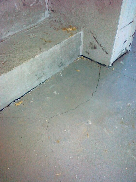

dhab 30.09.2012 21:04 Zgłoś naruszenie Udostępnij Napisano 30 Września 2012 Witam. U mnie też dziś pojawił się problem. Zeskoczylem dziś ze schodów (delikatnie się spieszyłem) i powstało coś co mnie zwaliło z nóg i odniechciało mi się dalej budowac tą chatę. Zdjęcia mówią same za siebie. Poradzcie co mam zrobić z tym fantem. Dodam że mam ogrzewanie podłogowe. Cytuj Odnośnik do komentarza https://forum.murator.pl/topic/147463-p%C4%99kni%C4%99ta-wylewka/#findComment-5519113 Udostępnij na innych stronach Więcej opcji udostępniania
teka 01.10.2012 20:02 Zgłoś naruszenie Udostępnij Napisano 1 Października 2012 A ja mam pytanie czy pokój o wymiarach 10x4,5m trzeba zdylatować podczas robienia wylewki? I drugie pomieszczenie korytarz 10x2,5m? trzeba zdylatowac i pokoj i korytarz.pola 1:2, max 1:2,5 czyli korytarz 2,5x5 pokoj 4,5x3,5 lub 4,5x5 lub jesli sa obiegi ogrzew podl-zalezy jak sie dziela Cytuj Odnośnik do komentarza https://forum.murator.pl/topic/147463-p%C4%99kni%C4%99ta-wylewka/#findComment-5520589 Udostępnij na innych stronach Więcej opcji udostępniania
