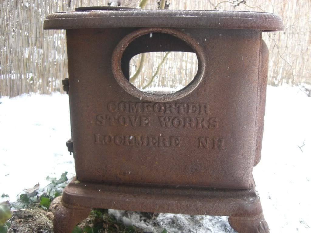

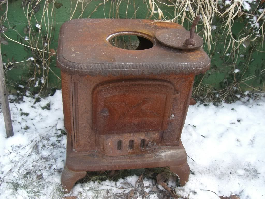

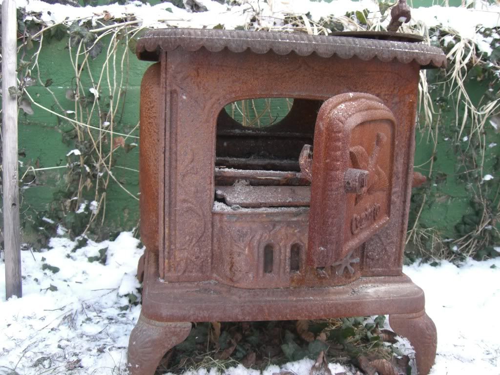

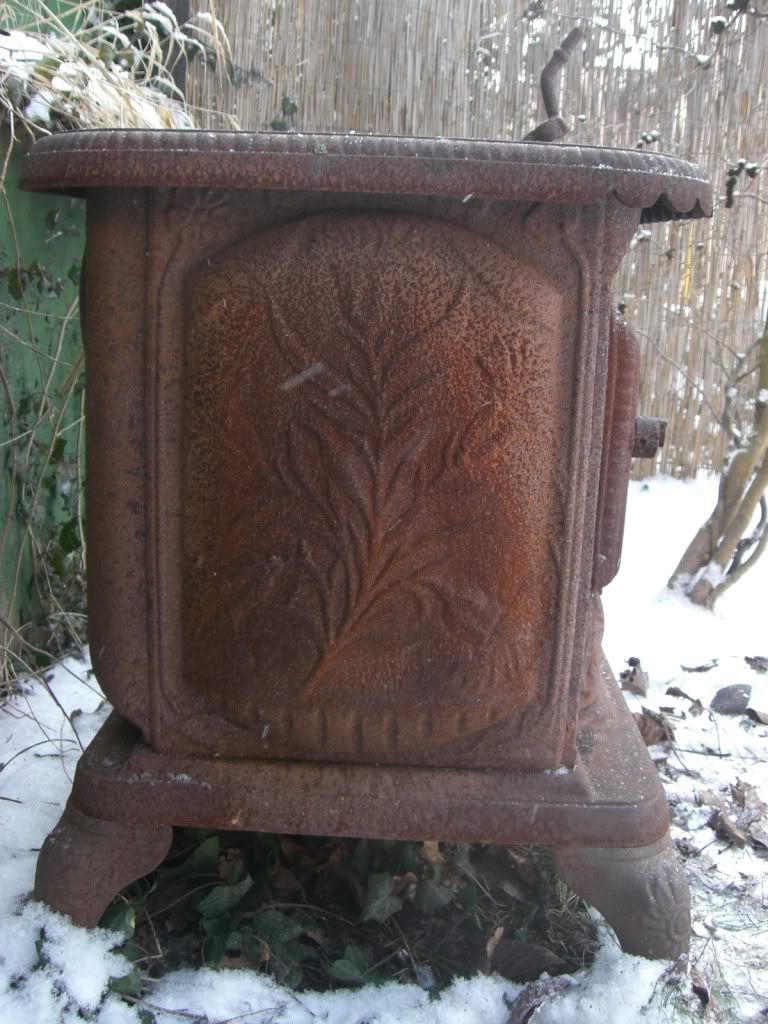

Rizle 24.02.2011 19:18 Zgłoś naruszenie Udostępnij Napisano 24 Lutego 2011 Witam Czy ktos sie orientuje ile moglbym dostac za kominek " COMFORTER STOVE WORKS LOCHMERE NH" ? Poniewaz wyprowadzam sie i musze go sprzedac. http://i163.photobucket.com/albums/t290/ryzlak/CIMG5014.jpghttp://i163.photobucket.com/albums/t290/ryzlak/CIMG5022.jpghttp://i163.photobucket.com/albums/t290/ryzlak/CIMG5021.jpghttp://i163.photobucket.com/albums/t290/ryzlak/CIMG5020.jpghttp://i163.photobucket.com/albums/t290/ryzlak/CIMG5019.jpghttp://i163.photobucket.com/albums/t290/ryzlak/CIMG5017.jpghttp://i163.photobucket.com/albums/t290/ryzlak/CIMG5018.jpg PozdrawiamD.Ryzlak P.S. Jesli pisze nie w tym dziale to prosze przenies moj temat tam gdzie powinien byc, dziekuje. Cytuj Odnośnik do komentarza Udostępnij na innych stronach Więcej opcji udostępniania
