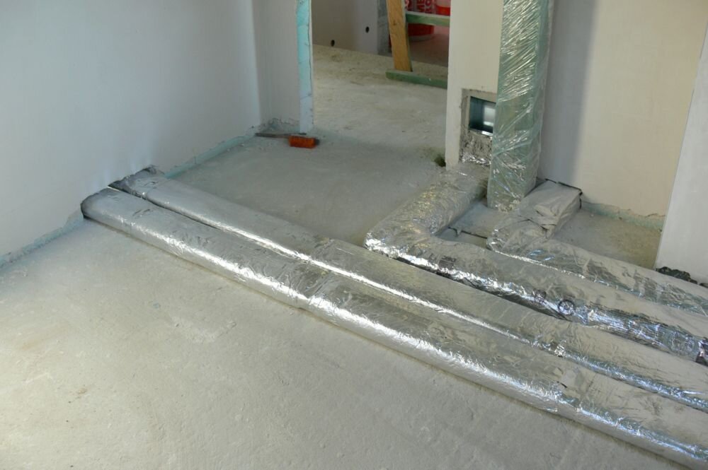

Marcopolo123 24.12.2013 08:57 Zgłoś naruszenie Udostępnij Napisano 24 Grudnia 2013 Witam, Mam pytanie o rozprowadzenie DGP. Hydraulicy spłodzili nam takie coś… Czy będzie to choć trochę doprowadzało powietrze do pokoi, czy druty zbrojeniowe w kanałach nie spowodują pękania deki (betonu-nagrzewanie i ochładzanie) i jakiegoś jej uszczerbku. Był problem z drutami zbrojeniowymi, nie chcieliśmy ich wycinać. Kanały płaskie są w rękawie z wełny, zewnętrznie folia aluminiowa, wylewka ma być ok. 6 cm ze zbrojeniem. Proszę o pomoc bo już nie wiem co z tym robić… Cytuj Odnośnik do komentarza Udostępnij na innych stronach Więcej opcji udostępniania
Forest-Natura 24.12.2013 09:59 Zgłoś naruszenie Udostępnij Napisano 24 Grudnia 2013 Witam. Kolejne zdjęcie do kolekcji "kominkowych osobliwości" w naszym kraju ... Swoją drogą kto u Was "spłodzi" instalację hydrauliczną ... i czemu będzie to kafelkarz ... ? Ale trzeba im oddać ... niesamowita precyzja ... Pozdrawiam. PS. Rękawy są do d... ulegną od razu wylewce i równie dobrze może ich tam wcale nie być - bez różnicy ... . Nad kanałami w takiej ilości będziecie mieli w przeciągu 2-3 sezonów kominkowych kupę gruzu zamiast wylewki. Cytuj Odnośnik do komentarza Udostępnij na innych stronach Więcej opcji udostępniania

Marcopolo123 24.12.2013 18:20 Zgłoś naruszenie Udostępnij Napisano 24 Grudnia 2013 Niestety błędem było powierzenie zrobienie kanałów DGP hydraulikowi (podobno robił to już kilka razy), teraz wzięlibyśmy firmę do całego kominka i rozprowadzenia. Pieniążki niestety wyrzucone w błoto, bo z tego co widzę teraz to musimy to poprawić…Czy zamiast rękawów, kanał może być obłożony wełną np.(FIREROCK) gr. 2.5 - 3cm (ewent. Stroprock) i do tego dołożony styropian pod wylewkę. Czy kanał musi być od strony stropu jakoś zaizolowany aby nie nagrzewał betonu i poprzez rozprężanie nie popękał?A czy poprzez takie zakręty w tych kanałach ciepłe powietrze ogrzeje pokoje, czy będzie ciężko? Cytuj Odnośnik do komentarza Udostępnij na innych stronach Więcej opcji udostępniania

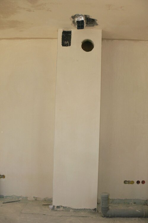

toudi100 27.12.2013 08:58 Zgłoś naruszenie Udostępnij Napisano 27 Grudnia 2013 Panowie mam pytanie. Robię u siebie kominek z DGP grawitacyjnym .Kominek będzie miał zwyklą zabudowe o kształcie prostokąta o wymiarach 1.4m na 0.70m i tak sobie myśle czy płytę pomiędzy I komorą a komorą dekompresyjną zrobić w kształcie rombu czyli żeby się schodziła ku górze i dopiero na górze tego rombu zrobić dziure na rozprowadzenie powietrza. Dobry mam plan? Bo jak tak patrzę po zdjęciach to widzę że wszędzie jest płyta prosta izolowana położona na wierzch i tyle. Nie wiem czy dobrze wytłumaczyłem ale po świętach brak weny Cytuj Odnośnik do komentarza Udostępnij na innych stronach Więcej opcji udostępniania
kominiarz 28.12.2013 17:48 Zgłoś naruszenie Udostępnij Napisano 28 Grudnia 2013 Panowie mam pytanie. Robię u siebie kominek z DGP grawitacyjnym .Kominek będzie miał zwyklą zabudowe o kształcie prostokąta o wymiarach 1.4m na 0.70m i tak sobie myśle czy płytę pomiędzy I komorą a komorą dekompresyjną zrobić w kształcie rombu czyli żeby się schodziła ku górze i dopiero na górze tego rombu zrobić dziure na rozprowadzenie powietrza. Dobry mam plan? Bo jak tak patrzę po zdjęciach to widzę że wszędzie jest płyta prosta izolowana położona na wierzch i tyle. Nie wiem czy dobrze wytłumaczyłem ale po świętach brak weny Po co robić komorę dekompresyjną w przypadku, gdy nie ma drewnianego stropu? Cytuj Odnośnik do komentarza Udostępnij na innych stronach Więcej opcji udostępniania

toudi100 29.12.2013 00:10 Zgłoś naruszenie Udostępnij Napisano 29 Grudnia 2013 Dobry pomysł ale nie o to mi chodziło Chcę zrobić tak mniej więcej jak na tej fotce tylko że tą płytę w którą jest włożona rura to chce zrobić w kształcie rombu(Porównać mogę do okapu do kuchni) Cytuj Odnośnik do komentarza Udostępnij na innych stronach Więcej opcji udostępniania
toudi100 29.12.2013 11:29 Zgłoś naruszenie Udostępnij Napisano 29 Grudnia 2013 Trochę mi się popie...szyły figury Nie chodzi mi o romb tylko o trapez jak coś ,ale figury zostawię już w spokoju bo lepiej będzie jak to porównam do okapu w kuchni. Cytuj Odnośnik do komentarza Udostępnij na innych stronach Więcej opcji udostępniania
DANIEL SIS 30.12.2013 14:17 Zgłoś naruszenie Udostępnij Napisano 30 Grudnia 2013 tak czytam ciebie toudi100 i powiem ci, że nie ma sensu robić żadnego niby okapu, bo to ani nie pomoże dgp, ani nie przyspieszy transportu ciepłego powietrza a może tylko zaszkodzić bo po jakimś czasie taka "konstrukcja" może się zepsuć i dopiero będzie problem.Daj pod wkład porządna ilość powietrza, pierwszą warstwę izolacji daj około 50- 60 cm nad wkładem, tam umieść otwory dgp ( najlepsze są rozety a do nich kanały ). Zostanie ci kawałek rury spalinowej nad warstwą izolacji, której ciepło wykorzystasz do ogrzania pomieszczenia gdzie stoi kominek. Daj z przodu na wysokości wejścia do komina niewielka kratkę, ot 17x 30 oraz z boku zaraz nad pierwsza warstwa izolacji, z której wychodzą kanały dgp kratkę17x17. Tak sobie dogrzejesz - oprócz promieniowania szyby - salon czy coś tam. Następnie nad rurą spalinowa dajesz warstwę izolacji, najlepiej podwójnie i cześć.pzdr Cytuj Odnośnik do komentarza Udostępnij na innych stronach Więcej opcji udostępniania
toudi100 30.12.2013 21:36 Zgłoś naruszenie Udostępnij Napisano 30 Grudnia 2013 Dzięki za proste wytłumaczenie,zrobie tak jak piszesz, Tylko że musze zrobić jedną dziure do dgp bo mam rozdzielacz już kupiony ale to już chyba bez różnicy .Kurde właśnie tak myślałem że to mogło by trochę przyspieszyć dostarczenie ciepło .Chciałem sobie zrobić trudniej i gorzej:D. Jeszcze raz dzięki Cytuj Odnośnik do komentarza Udostępnij na innych stronach Więcej opcji udostępniania
