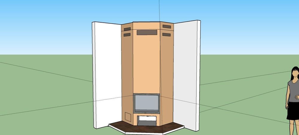

Witam,
mam pytanie odnośnie montażu kratki na zabudowie kominka. Wysokość pokoju 2,80m. Czy dając środkową kratkę tuż pod komorą dekompresyjną nie będę grzał sufitu:
komnek.jpg,
z drugiej strony jak dam ją niżej np:
to czy ciepłe powietrze zgromadzone pod komorą dekompresyjną będzie miało jak uciec? ( co zdąży wylecieć przez kratkę wyleci, a co poleci do góry będzie się "kisić" pod komorą). Komora dekompresyjna ma 35cm, niżej dać nie mogłem - wejście do komina. Z kratkami bocznym powierzchnia "wywiewna" wynosi 1125cm2, instrukcja podaje 1000.

Witam,
[ATTACH=CONFIG]293713[/ATTACH],
[ATTACH=CONFIG]293714[/ATTACH]
Rysunki podglądowe.
1000 ma być czystego przepływu a nie powierzchni kratki.
Obniżając środkową, skierujesz gorące powietrze na kratki boczne. Czyli je tez musisz obniżyć. Robiąc kominek z wełny obniżanie kratek będzie przegrzewać jej lepiszcze. Czyli pogorszysz i tak kiepską sytuację. Jeśli masz obudowę z krzemianów wapnia, możesz obniżyć. Ten materiał wytrzyma. Mam nadzieję, że zadbałeś o nawiew?
Edytowane przez Kominki Piotr Batura
Przy założeniu więc, że kominek jest dla widoku ognia i służy jako nawiewnik wentylacji w domu - może być. Swoją drogą, za 8000 zł warto kupić samochód który ma koła...;)

Witam.
Piotrze ... żartownisiu jeden ... jak widać już ktoś wziął to za dobrą monetę ... :)
Andzidom ... to był z Piotra strony spory "przekąs" i przytyk do tego że ktoś, kto robi Ci właśnie kominek może mieć mgliste pojęcie o pewnych rzeczach z nim związanych ...
