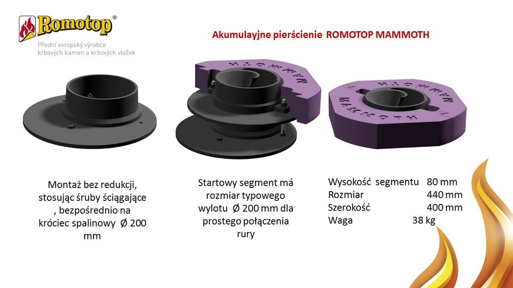

Zdun Darek B 16.06.2016 07:50 Zgłoś naruszenie Udostępnij Napisano 16 Czerwca 2016 Pierścień Mammoth .. Cytuj Odnośnik do komentarza Udostępnij na innych stronach Więcej opcji udostępniania
xkordix 16.06.2016 08:06 Zgłoś naruszenie Udostępnij Napisano 16 Czerwca 2016 Panowie Zdunowie................zabijacie mnie;)Jedyne co znalazłem w necie, napisane językiem laika, to Cebud.Założenie jest takie, że na 40 kg masy krążka 1 kg drewna.Czyli że to 200 kg zakumuluje ok 15 kWh energii, zakładam że ok 15 kWh zostanie wypromieniowane przez szybę i wkład kominkowy. Czy te założenia bardzo mijają się z rzeczywistością i Waszym doświadczeniem? Nie zależy mi na dokładnym wyliczeniu, a jedynie przybliżonej wartości - coś muszę ładniejszej połówce powiedzieć hehe Cytuj Odnośnik do komentarza Udostępnij na innych stronach Więcej opcji udostępniania
Kominki Piotr Batura 16.06.2016 08:22 Zgłoś naruszenie Udostępnij Napisano 16 Czerwca 2016 Panowie Zdunowie................zabijacie mnie;) Jedyne co znalazłem w necie, napisane językiem laika, to Cebud. Założenie jest takie, że na 40 kg masy krążka 1 kg drewna. Czyli że to 200 kg zakumuluje ok 15 kWh energii, zakładam że ok 15 kWh zostanie wypromieniowane przez szybę i wkład kominkowy. Czy te założenia bardzo mijają się z rzeczywistością i Waszym doświadczeniem? Nie zależy mi na dokładnym wyliczeniu, a jedynie przybliżonej wartości - coś muszę ładniejszej połówce powiedzieć heheGdyby tak było, niepotrzebne byłyby wydajniejsze masy kumulacyjne. Wystarczyłoby kilka krążków i po kłopocie. Żeliwne, betonowe czy mamutowe....Odnoszę wrażenie, że sporo firm nastawionych na agresywny i ku....ski marketing, powie klientowi to, co pasuje do akurat sprzedawanego towaru. Czasem zapędzają się tak bardzo, ze zaprzeczają wcześniejszym, czy późniejszym teoriom. Albo deprecjonują inne produkty z własnej oferty...Pomyśl logicznie. Z Twoich wyliczeń i rozważań wynika, że w zasadzie kilka krążków załatwia problem i niewiele jest już do odzyskania. W jakim celu więć, to samo palenisko HKD 2.2, Brunner oferuje z masą KMS ważącą np 800 kg? W Twoim wypadku, rozważyłbym problem pod kątem użyteczności. Jeśli będziesz palił raz w tygodniu, albo jak przyjedzie teściowa. ok - zostań przy krążkach. Jednakże mając chęć wykorzystać inwestycję w sposób bardziej wydajny (np połowa okresu grzewczego), przemyśl to jeszcze raz. Cytuj Odnośnik do komentarza Udostępnij na innych stronach Więcej opcji udostępniania
xkordix 16.06.2016 10:02 Zgłoś naruszenie Udostępnij Napisano 16 Czerwca 2016 Dziękuję za wyjaśnienia, sprawa na bank warta przemyślenia.Ale mam jeszcze jedno pytanie. Z czego wynika różnica w pękaniu między krążkami a kanałami dymowymi? Przecież są robione z tego samego materiału i trafiają do nich spaliny o takiej samej temperaturze. Więc logiczne jest, że pierwsze elementy są poddane takim samym czynnikom. Skąd więc ta różnica? Czyżby kanały wcale nie pękały? Cytuj Odnośnik do komentarza Udostępnij na innych stronach Więcej opcji udostępniania
Kominki Piotr Batura 16.06.2016 12:34 Zgłoś naruszenie Udostępnij Napisano 16 Czerwca 2016 Temperatura to jedno, a energia drugie. Krążki muszą sobie radzić z nadmiarem energii. Po krótkim paleniu "maja dość", więcej nie przyjmą (a muszą!). Ta energia w przypadku większych mas, ma się gdzie rozłożyć, wchłonąć. Obrazowo to wygląda tak: dla dziesięciu krążków, powinno się użyć czterokrotnie mniejszego paleniska od tego o którym gadamy... Cytuj Odnośnik do komentarza Udostępnij na innych stronach Więcej opcji udostępniania
Zdun Darek B 16.06.2016 16:01 Zgłoś naruszenie Udostępnij Napisano 16 Czerwca 2016 Temperatura to jedno, a energia drugie. Krążki muszą sobie radzić z nadmiarem energii. Po krótkim paleniu "maja dość", więcej nie przyjmą (a muszą!). Ta energia w przypadku większych mas, ma się gdzie rozłożyć, wchłonąć. Obrazowo to wygląda tak: dla dziesięciu krążków, powinno się użyć czterokrotnie mniejszego paleniska od tego o którym gadamy... OK.Jeszcze jest odporność na szoki termiczne ! Było o tym mówione na ostatnim szkoleniu w Żabiej Woli , z jakiego powodu różne krążki akumulacyjne montowane na "normalnych" wkładach pękają i co zrobić aby temu zapobiegać . Cytuj Odnośnik do komentarza Udostępnij na innych stronach Więcej opcji udostępniania
