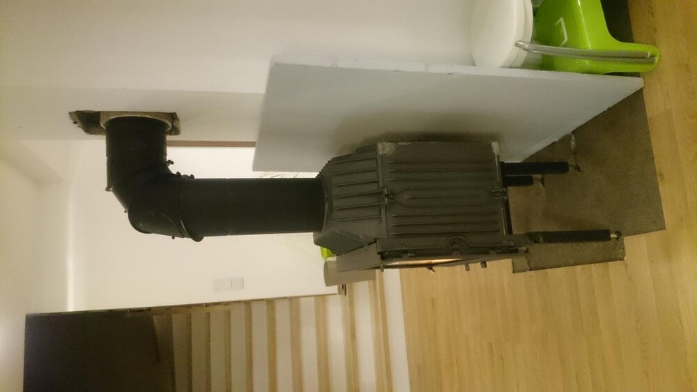

aneczkara 10.03.2017 06:59 Zgłoś naruszenie Udostępnij Napisano 10 Marca 2017 Ale jak? Czym to wiemy Chodzi o sposób rozpalania. Nie ma znaczenia jakim drewnem liściastym palicie jeśli tylko jest odpowiednio suche. Natomiast sposób rozpalania jest ważny. Poniżej zdjęcia kominka - jeżeli trzeba jakieś jeszcze to dajcie znać jakie. Rozpalamy tak, że układamy drobne drewno do rozpalania naprzemiennie i wkładamy kostkę brązowej podpałki i jak się rozpali to później już duży klocek buku na wierzch. O to chodzi? Drewno jest suche. Cytuj Odnośnik do komentarza Udostępnij na innych stronach Więcej opcji udostępniania
aneczkara 10.03.2017 08:39 Zgłoś naruszenie Udostępnij Napisano 10 Marca 2017 Poniżej zdjęcia kominka - jeżeli trzeba jakieś jeszcze to dajcie znać jakie. Rozpalamy tak, że układamy drobne drewno do rozpalania naprzemiennie i wkładamy kostkę brązowej podpałki i jak się rozpali to później już duży klocek buku na wierzch. O to chodzi? Drewno jest suche. [ATTACH=CONFIG]383439[/ATTACH][ATTACH=CONFIG]383440[/ATTACH][ATTACH=CONFIG]383441[/ATTACH][ATTACH=CONFIG]383442[/ATTACH][ATTACH=CONFIG]383443[/ATTACH] Aha! Nie zwracajcie uwagi na wykładzinę pod kominkiem. Ona nie śmierdzi - położyliśmy ją ostatnio ze względów estetycznych. Dużo przed nią już śmierdziało. Cytuj Odnośnik do komentarza Udostępnij na innych stronach Więcej opcji udostępniania
aneczkara 10.03.2017 09:00 Zgłoś naruszenie Udostępnij Napisano 10 Marca 2017 Aha! Nie zwracajcie uwagi na wykładzinę pod kominkiem. Ona nie śmierdzi - położyliśmy ją ostatnio ze względów estetycznych. Dużo przed nią już śmierdziało. I panele też się nie nagrzewają i nie śmierdzą. Demontowaliśmy je. Cytuj Odnośnik do komentarza Udostępnij na innych stronach Więcej opcji udostępniania
pestka56 10.03.2017 12:33 Zgłoś naruszenie Udostępnij Napisano 10 Marca 2017 Aneczka, ten wkład jest żeliwny i nie ma doprowadzenia powietrza z zewnątrz? Dobrze widzę? A co to jest na narożnikach i z boku widać na dole wkładu? Wygląda jak coś roztopionego, uklejonego – to jasne takie. Ja się tak nie znam, ale czy on jest skręcany? Wydaje mi się, że widzę śruby na boku. Może tam jest jakiś uszczelniacz, który śmierdzi po rozgrzaniu? Jeśli chodzi o sposób palenia, który opisujesz, jak widać po zasmolonej szybie, rozpalacie źle. Wkład kominkowy to nie ognisko. Powinno się rozpalać tak, żeby wkład, rury dymowe i komin nagrzewały się powoli, czyli rozpalać „do góry nogami”. Instrukcję już tu kilka razy podawał Piotr Batura, ale wklejam linki, żebyś nie szukała: http://blog.kominki-batura.pl/czy-mozna-palic-do-gory-nogami/ I filmik – koniecznie włącz dźwięk: I jeszcze na poparcie, żeby nie było, że to jakiś wymysł: https://www.youtube.com/watch?v=o_ZKTq0Qzl4 https://www.youtube.com/watch?v=nMwDE_DMRPw Cytuj Odnośnik do komentarza Udostępnij na innych stronach Więcej opcji udostępniania

Kominki Piotr Batura 11.03.2017 07:44 Zgłoś naruszenie Udostępnij Napisano 11 Marca 2017 Aha! Nie zwracajcie uwagi na wykładzinę pod kominkiem. Ona nie śmierdzi - położyliśmy ją ostatnio ze względów estetycznych. Dużo przed nią już śmierdziało.Ciężko tak na odległość. Bez oględzin i rozmowy na miejscu....Widzę dwie możliwe przyczyny. Wełna kominowa którą widać na zdjęciu i sposób palenia. Możliwe, że jeszcze dobrze nie napaliliście i cały czas się coś wypala. Wkład i rury wyglądają jak nowe. ....To tyle gdybania.... Pokaż jeszcze ze dwa trzy zbliżenia przyłącza (styku rury stalowej z ceramiczną).... Cytuj Odnośnik do komentarza Udostępnij na innych stronach Więcej opcji udostępniania
