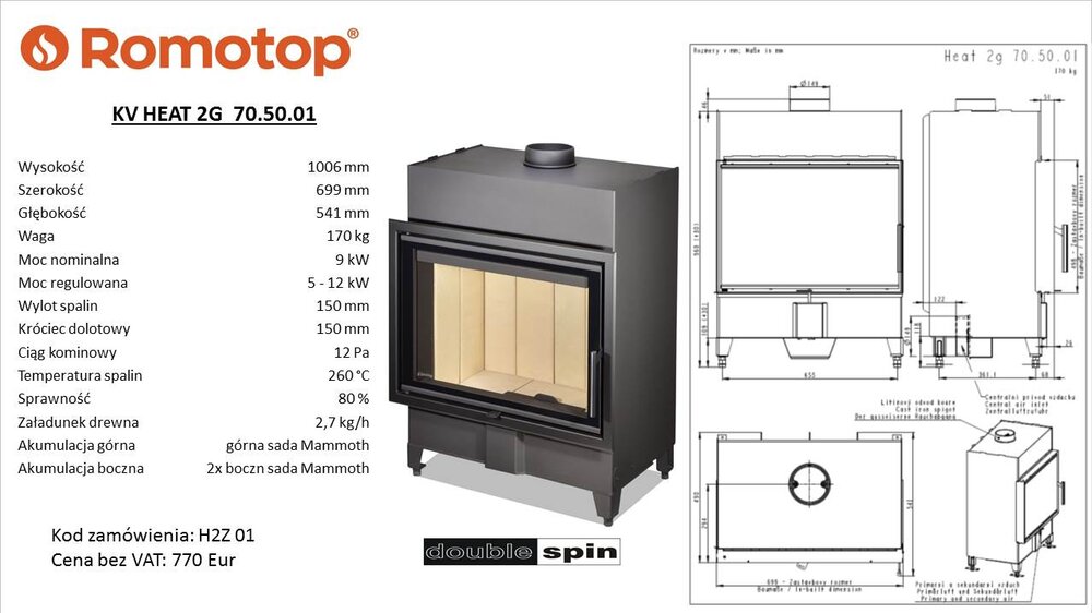

Zdun Darek B 21.05.2017 08:09 Zgłoś naruszenie Udostępnij Napisano 21 Maja 2017 Potrzebuję pomocy w kwestii wyboru kominka - jak i firmy wykonawczej, Jednym słowem: do okazjonalnego palenia w kominku nie chciałabym płacić 7 koła za wkład, czy możecie mi podpowiedzieć jak mam się zabrać za temat kominka, dobór mocy, rodzaj wkładu i jak szukać fachowca, który dobierze nam optymalne rozwiązania, niekoniecznie te najdroższe. Podaj przybliżony adres budowy , posiadamy rozbudowaną sieć sprzedaży , pomogę dobrać odpowiedniego wykonawcę z Twojej okolicy . Inny niedrogi wkład ; Cytuj Odnośnik do komentarza Udostępnij na innych stronach Więcej opcji udostępniania
