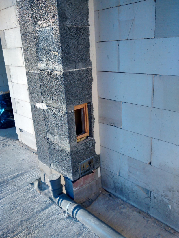

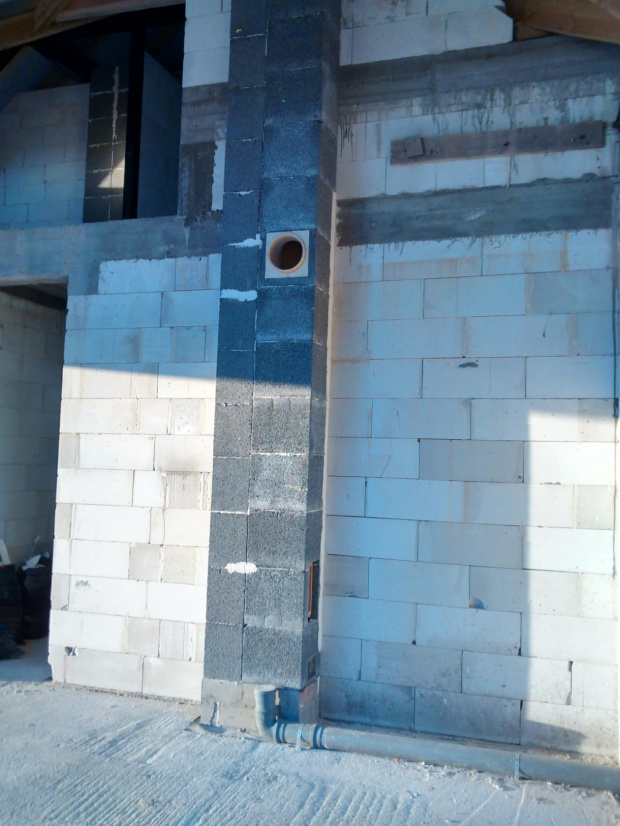

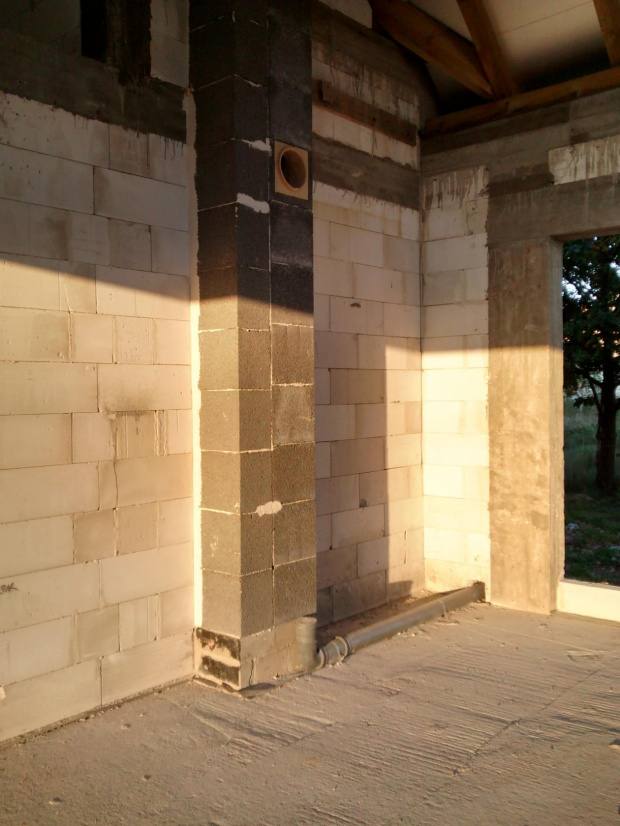

Bepo 29.09.2017 18:21 Zgłoś naruszenie Udostępnij Napisano 29 Września 2017 Pokaż sytuację – plan, zdjęcia – być może zduni ocenią, że np. można komin podciąć u dołu i wsunąć wkład w niego. To tak a propos inspiracji, którą wkleiłeś Jutro jedziemy na budowę, postaram się złapać kilka fotek. Inna kwestia- wrzuciłam inspirację z otwartym kominkiem, ale u nas będzie wkład kominkowy. Cytuj Odnośnik do komentarza Udostępnij na innych stronach Więcej opcji udostępniania
pestka56 29.09.2017 19:18 Zgłoś naruszenie Udostępnij Napisano 29 Września 2017 Wkład można przecież zainstalować w miejsce kominka otwartego Można też wybudować kominek metodą zduńską i zaopatrzyć go w zamykane drzwiczki z szybą. Cytuj Odnośnik do komentarza Udostępnij na innych stronach Więcej opcji udostępniania
Bepo 29.09.2017 20:03 Zgłoś naruszenie Udostępnij Napisano 29 Września 2017 Zrobię jutro kilka zdjęć, może coś doradzicie. Cytuj Odnośnik do komentarza Udostępnij na innych stronach Więcej opcji udostępniania
Kominki Piotr Batura 29.09.2017 22:25 Zgłoś naruszenie Udostępnij Napisano 29 Września 2017 Wkład można przecież zainstalować w miejsce kominka otwartego Można też wybudować kominek metodą zduńską i zaopatrzyć go w zamykane drzwiczki z szybą.Można wszystko!... Cytuj Odnośnik do komentarza Udostępnij na innych stronach Więcej opcji udostępniania
pestka56 29.09.2017 23:12 Zgłoś naruszenie Udostępnij Napisano 29 Września 2017 Piotrze, Bepo ma komin systemowy z wkładem ceramicznym. Podciąć, skrócić i postawić kominek pod spodem Cytuj Odnośnik do komentarza Udostępnij na innych stronach Więcej opcji udostępniania
Kominki Piotr Batura 30.09.2017 07:00 Zgłoś naruszenie Udostępnij Napisano 30 Września 2017 Piotrze, Bepo ma komin systemowy z wkładem ceramicznym. Podciąć, skrócić i postawić kominek pod spodem Przy takiej okazji, można się pozbyć kłopotliwych, w przypadku podłączenia kominka, rur ceramicznych. Można pójść dalej.. 1.Nadproże w ścianie za kominem i zyskujemy kolejne centymetry....To nie koniec. 2.Jeśli za ścianą jest miejsce, można kominek wysunąć w tą przestrzeń. 3.Zyskujemy możliwość zbudowania kominka dwustronnego. 4.Można zrobić ciepłą scianę w pomieszczeniu za kominkiem. 5.Opcja drzwi technicznych z tyłu, do czyszczenia z popiołu i dokładania drewna (salon czyściutki). To zresztą opcja doskonała dla tych wszystkich skapcaniałych "brudasów" z wątku Nie róbta kominków...Tylko trzeba myśleć przed budową. A im się mózg uaktywnił po... Cytuj Odnośnik do komentarza Udostępnij na innych stronach Więcej opcji udostępniania
Bepo 30.09.2017 18:43 Zgłoś naruszenie Udostępnij Napisano 30 Września 2017 Z tym podcięciem to się trochę obawiamy- komin stoi na stopie fundamentowej i trochę waży. Zresztą... razem z nim stoi też wentylacyjny, więc raczej tak nie zyskamy cennych centymetrów. Sam komin to ok. 32-33 cm. Cytuj Odnośnik do komentarza Udostępnij na innych stronach Więcej opcji udostępniania
Kominki Piotr Batura 30.09.2017 21:04 Zgłoś naruszenie Udostępnij Napisano 30 Września 2017 .Komin z cegieł waży kilka razy więcej... Cytuj Odnośnik do komentarza Udostępnij na innych stronach Więcej opcji udostępniania
Zdun Darek B 01.10.2017 06:00 Zgłoś naruszenie Udostępnij Napisano 1 Października 2017 Z tym podcięciem to się trochę obawiamy- komin stoi na stopie fundamentowej i trochę waży. Zresztą... razem z nim stoi też wentylacyjny, więc raczej tak nie zyskamy cennych centymetrów. Sam komin to ok. 32-33 cm. .....jest taka reklama... wszystko można na klej do ściany... Podcinanie komina aby zyskać te niecałe 0,2 metra .... głupota . Cytuj Odnośnik do komentarza Udostępnij na innych stronach Więcej opcji udostępniania
Kominki Piotr Batura 01.10.2017 06:16 Zgłoś naruszenie Udostępnij Napisano 1 Października 2017 Z tym podcięciem to się trochę obawiamy- komin stoi na stopie fundamentowej i trochę waży. Zresztą... razem z nim stoi też wentylacyjny, więc raczej tak nie zyskamy cennych centymetrów. Sam komin to ok. 32-33 cm. Bepo, a dlaczego nie chcesz postawić kominka obok komina? Wystarczy obrócić trójnik przyłączeniowy... Cytuj Odnośnik do komentarza Udostępnij na innych stronach Więcej opcji udostępniania
Kominki Piotr Batura 01.10.2017 06:17 Zgłoś naruszenie Udostępnij Napisano 1 Października 2017 .....jest taka reklama... wszystko można na klej do ściany... Podcinanie komina aby zyskać te niecałe 0,2 metra .... głupota .Pestka! Widzisz?! Głupia jesteś! Cytuj Odnośnik do komentarza Udostępnij na innych stronach Więcej opcji udostępniania
pestka56 01.10.2017 14:36 Zgłoś naruszenie Udostępnij Napisano 1 Października 2017 No, pacz Piotrze, a ja myślałam, że 20 cm, to akurat szerokość półki w bibliotece i warto walczyć o miejsce z takim przeznaczeniem. 20 cm zabrane z ciągu kominikacyjnego to może być poważny kłopot. Psia kość, wyliczyłabym jeszcze kilka innych przyczyn, gdy te 20 cm zabrane z powierzchni podłogi może się okazać niezwykle potrzebne. Widać moja głupota bezbrzeżna jest Cytuj Odnośnik do komentarza Udostępnij na innych stronach Więcej opcji udostępniania
Kominki Piotr Batura 02.10.2017 06:36 Zgłoś naruszenie Udostępnij Napisano 2 Października 2017 No, pacz Piotrze, a ja myślałam, że 20 cm, to akurat szerokość półki w bibliotece i warto walczyć o miejsce z takim przeznaczeniem. 20 cm zabrane z ciągu kominikacyjnego to może być poważny kłopot. Psia kość, wyliczyłabym jeszcze kilka innych przyczyn, gdy te 20 cm zabrane z powierzchni podłogi może się okazać niezwykle potrzebne. Widać moja głupota bezbrzeżna jest Problem w tym, że to nie 20, a ponad 30 cm....Czego nasze nadworne buractwo nie dostrzegło, albo świadomie zmanipulowało... Cytuj Odnośnik do komentarza Udostępnij na innych stronach Więcej opcji udostępniania
animuss 02.10.2017 07:36 Zgłoś naruszenie Udostępnij Napisano 2 Października 2017 Z tym podcięciem to się trochę obawiamy- komin stoi na stopie fundamentowej i trochę waży. Zresztą... razem z nim stoi też wentylacyjny, więc raczej tak nie zyskamy cennych centymetrów. Sam komin to ok. 32-33 cm. ] Trzeba było zareagować wcześniej, jak budowali, teraz tylko demolka, albo obok postawić kominek. Mogła być tam goła ściana, wentylacyjny kanał mógł iść bezpośrednio w ścianie, a zaczynać się dopiero pod wieńcem, komin stalowy dwupłaszczowy wchodzący w kominek bez tej wyczystki w mieszkaniu. Widać ze to wysoki parter, przestrzeń półotwarta, ten pionowy klocek nie doda nowoczesnego designu. Cytuj Odnośnik do komentarza Udostępnij na innych stronach Więcej opcji udostępniania
