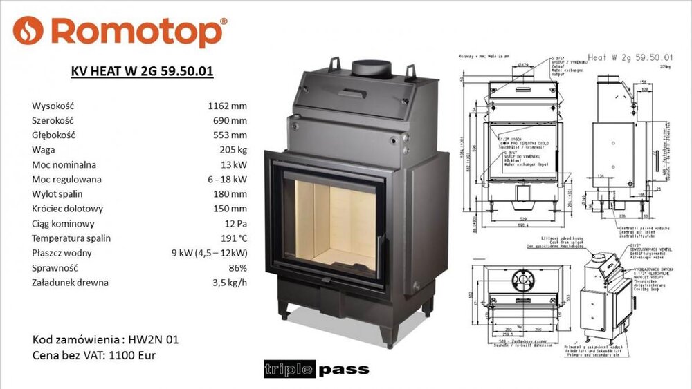

Zdun Darek B 21.03.2018 17:10 Zgłoś naruszenie Udostępnij Napisano 21 Marca 2018 Romotop ? Proszę bardzo , z tanich modeli serii HEAT HW2N01 Cytuj Odnośnik do komentarza Udostępnij na innych stronach Więcej opcji udostępniania
Zdun Darek B 21.03.2018 17:13 Zgłoś naruszenie Udostępnij Napisano 21 Marca 2018 (edytowane) Mam jeszcze KV 075 W , dwie szyby układ pionowy . 2 takie wkłady ogrzewają domy w mojej rodzinie , u taty i u brata . Edytowane 21 Marca 2018 przez Zdun Darek B Cytuj Odnośnik do komentarza Udostępnij na innych stronach Więcej opcji udostępniania
pestka56 21.03.2018 17:29 Zgłoś naruszenie Udostępnij Napisano 21 Marca 2018 Fajny ten KV. Napisz nim coś więcej. Jaką powierzchnię ogrzewa? Sam, czy coś mu dołożyłeś? Co on ma nad paleniskiem? A druga szyba jest tunelowo? Cytuj Odnośnik do komentarza Udostępnij na innych stronach Więcej opcji udostępniania

Jacek K1719515970 21.03.2018 17:41 Zgłoś naruszenie Udostępnij Napisano 21 Marca 2018 Jeżeli dobrze rozumiem, to do mojej powierzchni mam celować w kominek około 12kW ? A jak dołożę dodatkową szybę to promieniowanie ,które miało wyjść na salon przekazane zostanie do wymiennika ( nie w całości oczywiście) Cytuj Odnośnik do komentarza Udostępnij na innych stronach Więcej opcji udostępniania
Wojtek_796 21.03.2018 18:43 Zgłoś naruszenie Udostępnij Napisano 21 Marca 2018 Dobrze rozumiesz. Nie spodziewaj się jednak jakichś rewelacyjnych różnic - to o szybach, bo mocy się nie wypowiadam.Rozchodzi się o to, że w we wkładzie wodnym pali się na full.Jeżeli się chce popalić rekreacyjnie, to mocno rośnie udział ciepła konwekcyjnego w mocy całkowitej - szczególnie udział wypromieniowywanego przez szybę.Potem jest utyskiwanie - nie mogę zagrzać bufora, albo wkład nie grzeje wody. Takich wątków w tym dziale są dziesiątki. Cytuj Odnośnik do komentarza Udostępnij na innych stronach Więcej opcji udostępniania
