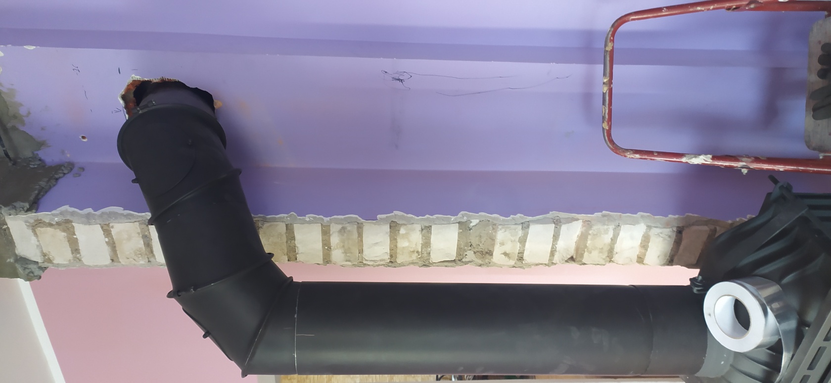

Przemfrac 03.08.2023 21:24 Zgłoś naruszenie Udostępnij Napisano 3 Sierpnia 2023 Witam, czy takie połączenie rur spalinowych kominka jest prawidłowe? Oraz czy łączenia rur oklejać taśmą aluminiową czy lepiej sobie ją darować? Łączyłem te rury na silikon wysokotemperaturowy. Cytuj Odnośnik do komentarza Udostępnij na innych stronach Więcej opcji udostępniania
Przemfrac 03.08.2023 21:37 Zgłoś naruszenie Udostępnij Napisano 3 Sierpnia 2023 Witam, czy takie połączenie rur spalinowych kominka jest prawidłowe? <!--url{0}--> <!--url{1}--> Oraz czy łączenia rur oklejać taśmą aluminiową czy lepiej sobie ją darować? Łączyłem te rury na silikon wysokotemperaturowy. jeszcze raz zdjęcia: https://www.fotosik.pl/zdjecie/413a0f5528e3b851 https://images90.fotosik.pl/677/39f4b7c25a9b56b2.jpg Cytuj Odnośnik do komentarza Udostępnij na innych stronach Więcej opcji udostępniania
animuss 03.08.2023 22:06 Zgłoś naruszenie Udostępnij Napisano 3 Sierpnia 2023 (edytowane) Witam, czy takie połączenie rur spalinowych kominka jest prawidłowe? https://www.fotosik.pl/zdjecie/413a0f5528e3b851 https://images90.fotosik.pl/677/39f4b7c25a9b56b2.jpg Oraz czy łączenia rur oklejać taśmą aluminiową czy lepiej sobie ją darować? Łączyłem te rury na silikon wysokotemperaturowy. Taśma się nie nadaje. A wyczystki w kolanach mają uszczelki? Silikon wysokotemperaturowy CX-80 380*C A w komin, jak tradycyjny, murowany z cegły, to trzeba wstawić wkładkę kominową, spalinową, dwuścienną Edytowane 5 Sierpnia 2023 przez animuss Cytuj Odnośnik do komentarza Udostępnij na innych stronach Więcej opcji udostępniania
Przemfrac 03.08.2023 23:54 Zgłoś naruszenie Udostępnij Napisano 3 Sierpnia 2023 Taśma się nie nadaje. A wyczystki w kolanach mają uszczelki? Silikon wysokotemperaturowy CX-80 380*C A w komin, jak tradycyjny, murowany z cegły, to trzeba wstawić kładkę kominową, spalinową, dwuścienną Tak wyczystki mają uszczelki. Nie zastosowałem tej wkładki tylko w wykuty otwór wsadziłem rurę na zaprawę szamotową z dodatkiem cementu. Zda to egzamin? Cytuj Odnośnik do komentarza Udostępnij na innych stronach Więcej opcji udostępniania
dbx 04.08.2023 06:59 Zgłoś naruszenie Udostępnij Napisano 4 Sierpnia 2023 Tak wyczystki mają uszczelki. Nie zastosowałem tej wkładki tylko w wykuty otwór wsadziłem rurę na zaprawę szamotową z dodatkiem cementu. Zda to egzamin? Rura się nagrzeje, powiększy średnicę i ....zrobi to przy każdym paleniu. Tak, że, ten...będzie pan zadowlony z tego co zrobił. Cytuj Odnośnik do komentarza Udostępnij na innych stronach Więcej opcji udostępniania
Przemfrac 04.08.2023 12:17 Zgłoś naruszenie Udostępnij Napisano 4 Sierpnia 2023 Rura się nagrzeje, powiększy średnicę i ....zrobi to przy każdym paleniu. Tak, że, ten...będzie pan zadowlony z tego co zrobił. Czyli co lepiej to odkuć i wsadzić taką wkładkę póki mam to wszystko jeszcze na wierzchu? Cytuj Odnośnik do komentarza Udostępnij na innych stronach Więcej opcji udostępniania
animuss 04.08.2023 17:09 Zgłoś naruszenie Udostępnij Napisano 4 Sierpnia 2023 Cytuj Odnośnik do komentarza Udostępnij na innych stronach Więcej opcji udostępniania
Kominki Piotr Batura 05.08.2023 19:49 Zgłoś naruszenie Udostępnij Napisano 5 Sierpnia 2023 Czyli co lepiej to odkuć i wsadzić taką wkładkę póki mam to wszystko jeszcze na wierzchu?Wkładka pokazana przez Animusa, albo owinięcie tego co zamurujesz mata ceramiczną lub sznurem ceramicznym. Cytuj Odnośnik do komentarza Udostępnij na innych stronach Więcej opcji udostępniania
Przemfrac 09.08.2023 06:19 Zgłoś naruszenie Udostępnij Napisano 9 Sierpnia 2023 Dziękuję za rady, kupiłem właśnie taką wkładkę dwuścienną i w związku z nią mam jeszcze kilka pytań. Czy ta szczelina którą jest po włożeniu rury ma taka być aby mogła swobodnie pracować czy może jakoś to uszczelnić? Ta wkładka ma grubość 0,8mm czy to jest wystarczająco aby było to trwałe rozwiązanie? Czy może lepszy jest pomysł Pana Piotra z owinięciem rury sznurem ceramicznym i dopiero wtedy zamurować? Cytuj Odnośnik do komentarza Udostępnij na innych stronach Więcej opcji udostępniania
