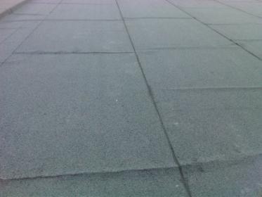

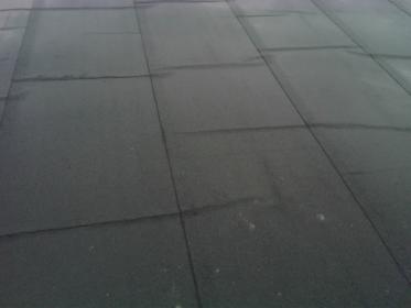

Proszę o pomoc w ustaleniu czy papa termozgrzewalna ułożona jak na zdjęciach na papie podkładowej została nieprawidłowo ułożona czy to może jednak wada materiału ( chociaż to chyba raczej wątpliwe).
Papa układana w słoneczny dzień, wszystko było dobrze suche zanim było układane. Wszystko zaczęło się wybrzuszać w mocno słoneczne dni.
Podkładowa papa była równa zanim rozpoczęli układanie nawierzchniowej.
Brzegi papy na zdjęciach były uszczelniane jakimś silikonem zanim jeszcze pojawiły się wybrzuszenia, o nie są wypływy lepiku.
Proszę o podpowiedź co mogło być powodem takiego efektu i jak spróbować to naprawić żeby woda nie ciekła w pomieszczeniu poniżej.
To jest papa na tarasie do przyłożenia kamieniami i płytkami cementowymi. Po spodem jest styropian ( 10cm) + wylewka.
