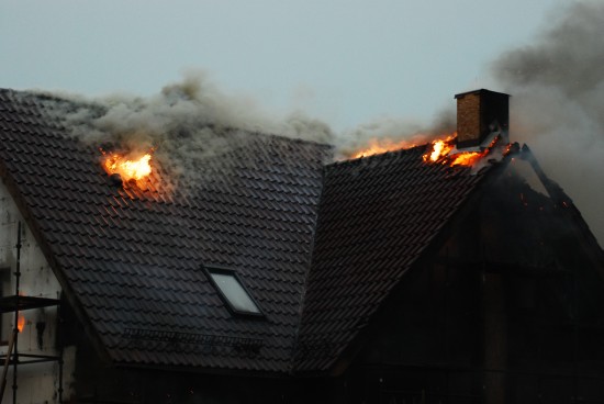

Wakmen 09.09.2010 08:13 Zgłoś naruszenie Udostępnij Napisano 9 Września 2010 Ze względu, że na forum wszystko jest ...ale ciężko tak naprawdę to znaleźć chciałbym założyć temat o instalacjach odgromowych, o skutkach ich braku a także o błędach w sztuce wykonywania instalacji odgromowych. Na początek temat dość ciekawy bo pokażę zdjęcia błędnie wykonanej instalacji odgromowej (jeżeli w ogóle to można nazwać instalacją odgromową) i skutkami uderzenia pioruna. Kilka dni po poniższym pożarze dostałem informację o tym jak to zapalił się dom posiadający instalację odgromową ale juz z kolejnego źródła dowiedziałem się, że wykonawca dał "ciała" i albo nie dokończył albo źle ją wykonał. Ile w tym prawdy to nie wiem bo jeszcze tego domu osobiście nie widziałem ale w najbliższym czasie pojadę "na oględziny". Kiedy: sierpień 2010,Miejsce: Gdańsk Osowa, ul. Pegazahttp://www.osowa.com/index.cgi?action=16&dir=/Rok%202010/WYDARZENIA/Po%BFar%20na%20Pegaza/ Strażak, który brał udział w akcji poinformował mnie, że piorun walnął w dwóch miejscach - tuż przy oknie połaciowym i "w drut" który był schowany pod styropianem ale ... nie było połączenia z uziemieniem:http://www.osowa.com/images/galeria/Rok%202010/WYDARZENIA/Po%BFar%20na%20Pegaza/duze/DSC_0078.JPG Kilkakrotnie spotkałem się ze źle wykonanymi instalacjami odgromowymi, za które zleceniodawca płacił słone pieniążki ale tak naprawdę "to" niewiele miało do czynienia z instalacjami odgromowymi. A szkoda. Cytuj Odnośnik do komentarza https://forum.murator.pl/topic/147877-instalacje-odgromowe/ Udostępnij na innych stronach Więcej opcji udostępniania

Wakmen 13.09.2010 19:42 Autor Zgłoś naruszenie Udostępnij Napisano 13 Września 2010 Dzisiaj byłem na osobistej wizji tego powyższego spalonego domu.Dzięki ofiarnej straży pożarnej ... parter budynku i ściany szczytowe pierwszego piętra ocalały. Cały dach, wszystkie pomieszczenia, instalacje, okna piętra do wymiany. Co więcej na jednym kominie (tym na zdjęciu, które wyróżniłem) od szczytu budynku był wyprowadzony drut odgromowy, który miał chyba być instalacją odgromową bo sam do końca nie wiem jak to nazwać. Na sąsiedniej działce stał dom z bali. Piękny, ale na szczęście nic mu się nie stało.Kilka działek obok stał wielki kościół i jak to co niektórzy mówią "powinien przyjąć piorun" ale to nie jest tak jak Wam się wydaje. Okolica caluśka zapchana domkami jednorodzinnymi i ten pechowy wcale nie był gdzieś z brzegu ale właśnie w środku. Cytuj Odnośnik do komentarza https://forum.murator.pl/topic/147877-instalacje-odgromowe/#findComment-4281871 Udostępnij na innych stronach Więcej opcji udostępniania
