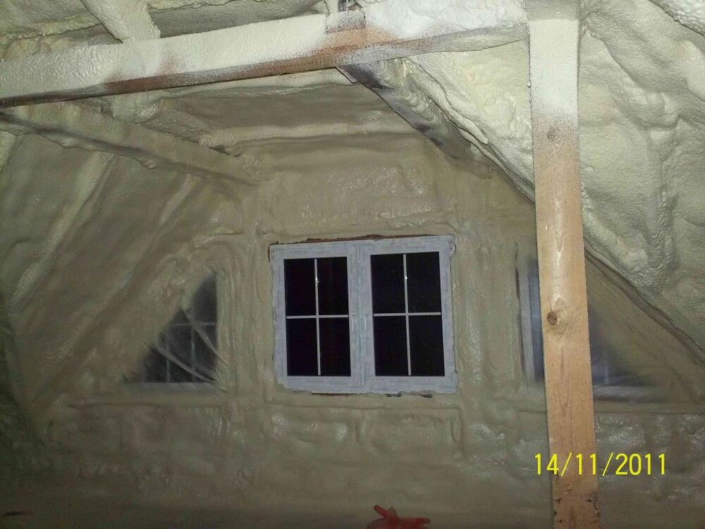

PepeŚrubokręcik 05.05.2013 12:14 Zgłoś naruszenie Udostępnij Napisano 5 Maja 2013 O tak wyglada poddasze zrobione pianą zamknięto komórkową Cytuj Odnośnik do komentarza Udostępnij na innych stronach Więcej opcji udostępniania
PepeŚrubokręcik 05.05.2013 12:19 Zgłoś naruszenie Udostępnij Napisano 5 Maja 2013 A tak otwarta na 10 cm i na to z natryskaną zamkniętą na 3 cm , potem to było malowane i udawało cygański sufit ot taka wizja chaty. Cytuj Odnośnik do komentarza Udostępnij na innych stronach Więcej opcji udostępniania
mar1982kaz 06.05.2013 05:14 Zgłoś naruszenie Udostępnij Napisano 6 Maja 2013 [ATTACH=CONFIG]187494[/ATTACH] O tak wyglada poddasze zrobione pianą zamknięto komórkową tu w tym wątku też użyli piany zamkniętokomórkowej......popękała!!!!! http://forum.muratordom.pl/showthread.php?196079-Pop%C4%99kana-piana-PUR-zamkni%C4%99to-kom%C3%B3rkowa-BASF Cytuj Odnośnik do komentarza Udostępnij na innych stronach Więcej opcji udostępniania

PepeŚrubokręcik 09.05.2013 08:30 Zgłoś naruszenie Udostępnij Napisano 9 Maja 2013 a tu nie popękała , aczkolwiek gdzieś już czytałem że komuś piana Basf też zrobiła podobnego psikusa. Może za grubo nakładali naraz ?? . Albo tak ma ten produkt Basfa, Cytuj Odnośnik do komentarza Udostępnij na innych stronach Więcej opcji udostępniania
