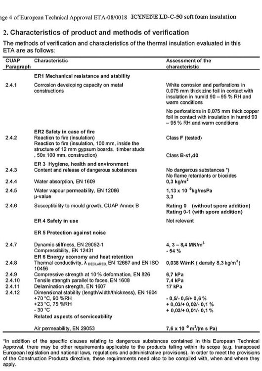

epterode 03.09.2015 08:33 Zgłoś naruszenie Udostępnij Napisano 3 Września 2015 (edytowane) A jaka firmę polecacie jeżeli chodzi o piankę bo zastanawiam się mam kanadyjską otwartokomórkową H2Foam Lite Icynene ( LD-C-50 ) lub TECNOFOAM G-2008 Hiszpańską lubS-OC-008 SynthesiaIcynene ponoć 20cm to max więcej nie ma sensu firma mówiTECNOFOAM G-2008 25cm proponują że tyle musi być. Kwestia w jaką pianę iść Icynene 30% droższa od innych ale czy najlepsza? Edytowane 3 Września 2015 przez epterode Cytuj Odnośnik do komentarza Udostępnij na innych stronach Więcej opcji udostępniania

epterode 07.09.2015 06:25 Zgłoś naruszenie Udostępnij Napisano 7 Września 2015 Patrząc na parametry pian to Polskie niestety nie wypadają najlepiej jak dane są prawdziwe jeżeli chodzi o palność i nasiąkliwość Ja zastanawiam sie nad pianą Tecnopol Icynene Synthesia moi wykonawcy na śląsku pracują na tych pianach i też myślę co wybrać Icynene najdroższa. Cytuj Odnośnik do komentarza Udostępnij na innych stronach Więcej opcji udostępniania
Tomek W 09.09.2015 15:12 Zgłoś naruszenie Udostępnij Napisano 9 Września 2015 Jeżeli już mowa o parametrach to polecam doczytać w aprobatach technicznych o właściwościach pianek, np.: Cytuj Odnośnik do komentarza Udostępnij na innych stronach Więcej opcji udostępniania
MatixL 24.09.2015 06:48 Zgłoś naruszenie Udostępnij Napisano 24 Września 2015 Mi również polecali Icynene, IQFoam, Honter ( Lapolla)Polychem tańszy ale też z gorszymi marametrami ( np klasa palności) - mimo wszystko rozmawiałem z inwestorami którzy mają taką pianę ( jeden 20 cm i jeden 25 cm ) i też są bardzo zadowoleni( domy na PC - niskie zużycie , szczelnoś N50 też na dobrym poziomie ) Cytuj Odnośnik do komentarza Udostępnij na innych stronach Więcej opcji udostępniania
