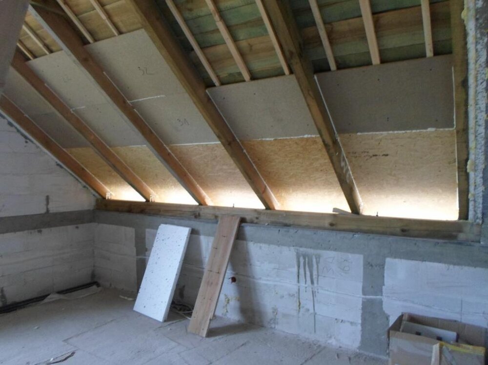

drapek 11.11.2015 17:36 Zgłoś naruszenie Udostępnij Napisano 11 Listopada 2015 oto jak ja zapewniłem na swoim dachu szczelinę wentylacyjną 2,5 do 3cm: Cytuj Odnośnik do komentarza Udostępnij na innych stronach Więcej opcji udostępniania
Slawko123 11.11.2015 18:53 Zgłoś naruszenie Udostępnij Napisano 11 Listopada 2015 to teraz zamiast desek gnić będzie płyta OSB Cytuj Odnośnik do komentarza Udostępnij na innych stronach Więcej opcji udostępniania
dbx 11.11.2015 19:01 Zgłoś naruszenie Udostępnij Napisano 11 Listopada 2015 drapek napisał: oto jak ja zapewniłem na swoim dachu szczelinę wentylacyjną 2,5 do 3cm: Zamiast płyty, można było zszywaczem przymocować siatkę. Ale, z tego pomysłu, może skorzysta już ktoś inny Cytuj Odnośnik do komentarza Udostępnij na innych stronach Więcej opcji udostępniania
drapek 11.11.2015 19:42 Zgłoś naruszenie Udostępnij Napisano 11 Listopada 2015 (edytowane) Slawko123 napisał: to teraz zamiast desek gnić będzie płyta OSB nie będzie - osb jest kilka m2, większość to płyta wiórowa - obie mają 8mm i przepuszczają przecież wilgoć. Poza tym pod pianką będzie folia paroizolacyjna. Będzie też reku, więc z wilgocią nie powinno być problemów dbx napisał: Zamiast płyty, można było zszywaczem przymocować siatkę. Ale, z tego pomysłu, może skorzysta już ktoś inny można było, ale trzeba by ją dobrze naciągnąć - pianka przy wzrośnie mogłaby zamknąć szczelinę. Poza tym mam pewność że nic w piankę nie wejdzie. Edytowane 11 Listopada 2015 przez drapek Cytuj Odnośnik do komentarza Udostępnij na innych stronach Więcej opcji udostępniania
Slawko123 11.11.2015 19:54 Zgłoś naruszenie Udostępnij Napisano 11 Listopada 2015 płyta OSB nie przepuszcza wilgoci, jest teoretycznie wodoodporna. Płyta wiórowa nie wiem, ale daleko jej do paroprzepuszczalności, chyba, ze masz na myśli nasiąkanie wilgocią i suszenie jej po drugiej stronie. Taniej byś miał, jakbyś jakąś membranę przyczepił do tych listew. No, ale to Twój dach. Cytuj Odnośnik do komentarza Udostępnij na innych stronach Więcej opcji udostępniania
drapek 11.11.2015 20:54 Zgłoś naruszenie Udostępnij Napisano 11 Listopada 2015 (edytowane) ...a skąd wiesz w jakiej cenie kupiłem płyty wiórowe? bo wyszły mnie około 2-3 razy taniej niż membrana Poza tym opór dyfuzyjny dla osb 8mm wynosi ~0,4m, płyta wiórowa ma podobny. Folia paroizolacyjna która pójdzie pod piankę ma opór dyfuzyjny w granicach 30m a niektóre nawet 70m, więc dużo większy. Wniosek - nawet jeśli przez folię paroizolacyjną przedostanie się wilgoć to bez problemu przejdzie przez płyty osb i wiórowe trafiając do szczeliny wentylacyjnej, skąd dalej zostanie wydalona z budynku. Dobrze to rozumuję? Czy może dotarłem do słych danych odnośnie oporów dyfuzyjnych? dane zaczerpnąłem stąd: http://www.itb.pl/nf/PDF/b10.pdf Edytowane 11 Listopada 2015 przez drapek Cytuj Odnośnik do komentarza Udostępnij na innych stronach Więcej opcji udostępniania
Slawko123 11.11.2015 21:15 Zgłoś naruszenie Udostępnij Napisano 11 Listopada 2015 a jakbyś nie dał wcale, to ile razy taniej? opór dyfuzyjny dla OSB 8mm to 4m a nie 0,4 µ*d 50*0,08=4 membrana dachowa paroprzepuszczalna to średnio 0,2m Cytuj Odnośnik do komentarza Udostępnij na innych stronach Więcej opcji udostępniania
drapek 12.11.2015 04:41 Zgłoś naruszenie Udostępnij Napisano 12 Listopada 2015 fakt - mój błąd. Jest tak jak piszesz czyli opór dyfuzyjny to 4. I po co znowu się wymądrzasz że jakbym nie dał wcale to ile by było taniej?! Twoja argumentacja ("tańszość" membrany) okazała się nietrafna w tym przypadku to musisz mimo wszystko postawić na swoim?! Widzę jednak że forum służy Ci do zaczepek - już nie pierwszy raz się "łapiemy". Odpowiadam więc że coś trzeba było dać - membrana nie była by tak stabilna (sprawdzone ) - szczelina mogłaby się utkać gdyby nie była dobrze naciągnięta. A że płyty wyszły mnie taniej to jeszcze lepiej bo mam pewność że ta szczelina wszędzie jest równa i mam pewność że żadne ptactwo czy gryzonie nie wejdą pod płyty Jest też pewność że w perspektywie lat z płytą nic się nie stanie bo jest wentylowana. Membrana jednak mogłaby się wykruszać - nie wiem jak się mają obecne membrany, ale te sprzed 12 lat po prostu się kruszą - tyle czasu temu był wymieniany dach tu gdzie mieszkam. Cytuj Odnośnik do komentarza Udostępnij na innych stronach Więcej opcji udostępniania
Slawko123 12.11.2015 06:20 Zgłoś naruszenie Udostępnij Napisano 12 Listopada 2015 Szkoda że to tak odbierasz, że niby się czepiam. Nie mam takiego zamiaru. Zwracam tylko uwagę że Twoje rozwiązanie nie jest najlepsze. Robisz po taniości, masz prawo, ale przynajmniej inni będą mieli pogląd na sprawę i zrobią to lepiej. Cytuj Odnośnik do komentarza Udostępnij na innych stronach Więcej opcji udostępniania
M K 12.11.2015 10:15 Zgłoś naruszenie Udostępnij Napisano 12 Listopada 2015 Niby dlaczego złe jest rozwiązanie wykonania szczeliny, zaproponowane przez drapek? Jeżeli dodatkowo przez szczelinę, będzie zapewniony przepływ powietrza, od okapu do kalenicy to będzie w porządku. Zastosowanie w tym miejscu zamiast płyty, membrany paroprzepuszczalnej, raczej na pewno spowodowałoby znaczne zamknięcie szczeliny. Ponadto dokładne położenie folii paroizolacyjnej od strony pomieszczeń oraz położenie GK np.: w dwóch warstwach i dobre uszczelnienie połączenia GK ze ścianami, praktycznie, uniemożliwi przedostawanie się wilgoci z pomieszczeń do warstwy izolacyjnej. Cytuj Odnośnik do komentarza Udostępnij na innych stronach Więcej opcji udostępniania

drapek 12.11.2015 14:06 Zgłoś naruszenie Udostępnij Napisano 12 Listopada 2015 Slawko123 napisał: Szkoda że to tak odbierasz, że niby się czepiam. Nie mam takiego zamiaru. Zwracam tylko uwagę że Twoje rozwiązanie nie jest najlepsze. Robisz po taniości, masz prawo, ale przynajmniej inni będą mieli pogląd na sprawę i zrobią to lepiej. Ja jednak uważam że w tym przypadku moje rozwiązanie jest lepsze - paroprzepuszczalność jest, "sztywna" szczelina wentylacyjna też, do tego materiał wyszedł mnie taniej niż membrana, którą proponujesz, więc jak ma być gorzej? że taniej to gorzej? Jakbym robił po taniości to nie robiłbym poddasza z 30cm niemieckiej pianki, nie kupował 18cm styro knaufa 0,032, nie kładłbym gontu na dach po 34zł/m2 i nie wstawiał okien z U=0,8 w warstwie izolacji PS. Nie pisz odpowiedzi w stylu "jakbyś nie dał wcale to byłoby taniej" bo to dla mnie ewidentne szukanie zaczepki słownej. Skoro piszesz że moje rozwiązanie jest nie najlepsze to podaj przykład swojego, które zapewni: paroprzepuszczalność, pewność że w warstwę ocieplenia nic nie wejdzie oraz to że szczelina wentylacyjna nie zmieni wymiarów (jak to np przy nakładaniu pianki i jej rozprężaniu). Cytuj Odnośnik do komentarza Udostępnij na innych stronach Więcej opcji udostępniania
Slawko123 12.11.2015 19:09 Zgłoś naruszenie Udostępnij Napisano 12 Listopada 2015 drapek napisał: Ja jednak uważam że w tym przypadku moje rozwiązanie jest lepsze - paroprzepuszczalność jest, "sztywna" szczelina wentylacyjna też, do tego materiał wyszedł mnie taniej niż membrana, którą proponujesz, więc jak ma być gorzej? że taniej to gorzej?czy lepsze? nie wiem, ja bym tak nie zrobił. drapek napisał: PS. Nie pisz odpowiedzi w stylu "jakbyś nie dał wcale to byłoby taniej" bo to dla mnie ewidentne szukanie zaczepki słownej. nie, sam podniosłeś kwestię, że kupiłeś bardzo tanio Cytat ...a skąd wiesz w jakiej cenie kupiłem płyty wiórowe? bo wyszły mnie około 2-3 razy taniej niż membrana , czyli skoro kupiłeś tanio to będzie najlepsze. Tak zrozumiałem, a skoro im taniej tym lepiej, to ""jakbyś nie dał wcale to byłoby taniej" drapek napisał: Skoro piszesz że moje rozwiązanie jest nie najlepsze to podaj przykład swojego, które zapewni: paroprzepuszczalność, pewność że w warstwę ocieplenia nic nie wejdzie oraz to że szczelina wentylacyjna nie zmieni wymiarów (jak to np przy nakładaniu pianki i jej rozprężaniu).ja akurat mam membranę bez desek i papy z dachówką, więc problemu nie mam Cytuj Odnośnik do komentarza Udostępnij na innych stronach Więcej opcji udostępniania
