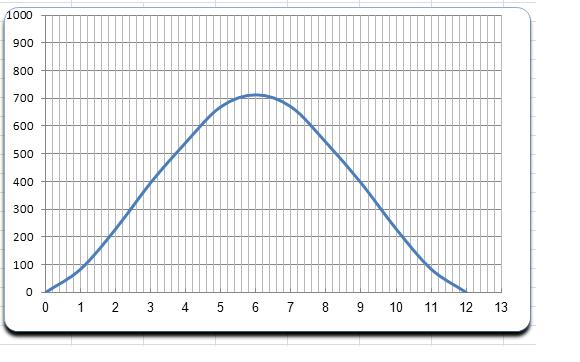

kolektor1 24.08.2013 08:17 Zgłoś naruszenie Udostępnij Napisano 24 Sierpnia 2013 Ty to iluzji nie sprzedajesz ale za to doskonale pierniczysz o niczym nie podpartych faktach.Proszę nie pisz błazeństw jak tego nie masz i nie sprawdziłeś.Na czym ty się tak opierasz!!!!!!!!Na czym??? To postaram się Tobie wytłumaczyć jak krowie na polu, skoro "iluzju nie poniał" Jest taka dziedzina fizyki termodynamika. Zajmuje się ona problemami związanymi z przepływem cieczy oraz temperaturami. Problemy związane z kolektorami są tam dobrze opisane. Oczywiście nie wprost bo to zagadnienia tam występujące wybiegają daleko poza zakres kolektorów. To tak wstępem mojego pierniczenia. Jest jeszcze taka dziedzina fizyki "heliotechnika", poświęcona głównie teorii i sposobem praktycznej realizacji foto termicznej konwersji energii promieniowania słonecznego. Aby to wszystko zebrać i opisać to trochę matematyki z elementami trygonometrii. A więc jeżeli się Tobie wydaje, że tego nie mam to jesteś w błędzie bo to mam i to parę razy więcej niż Ty I to bardzo dobrze opomiarowane, w przeciwieństwie do Ciebie. Są jeszcze karty katalogowe kolektorów, opisujące osiągi kolektorów. Jak jest jeszcze coś czego nie rozumiesz to wal jak w dym, ale konkretnie, bo ogólnikami to rzuca mój wnuk pięcioletni. Cytuj Odnośnik do komentarza Udostępnij na innych stronach Więcej opcji udostępniania

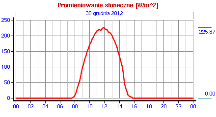

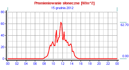

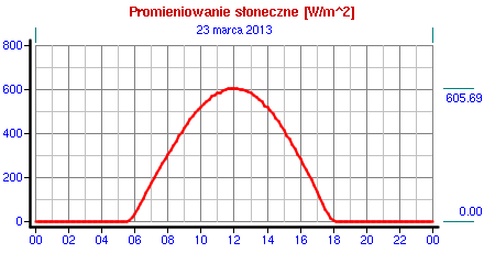

kolektor1 26.08.2013 21:53 Zgłoś naruszenie Udostępnij Napisano 26 Sierpnia 2013 (edytowane) Zapytam masz 12 zestawów po 12 rur???!44 rury sa zamontowane na twoim dachu???Handlujesz ciepłą wodą???Masz w okolicy swój hotel w którym masz kilka ZCWU którymi rozprowadzasz ciepłą wodę do łazienek??? Zostaw roztrząsanie mojego układu i tak nie zrozumiesz Ale: Jaką masz praktykę w zestawie 30 rurowym???Jak myślisz jak wyglądała by praca 30 rur w pokazie ze strony: http://zdalnie.techsterowniki.pl/index.php Wykonamy symulację dla Twojego zestawu. Dane: Ostatni sezon grzewczy był do kitu to wszyscy wiedzą, nie wszyscy pamiętają jednak kiedy były dni całkiem fajne wręcz modelowe. Przejrzałem wartości nasłonecznienia od początku tego roku. Wartości modelowe pojawiły się dopiero 22 marca. Wykres nasłonecznienia wyglądał tak: http://obrazki.elektroda.pl/8184231500_1377544318_thumb.jpg Piękna pogoda odświtu do zmierzchu trwająca 12 godzin. Sprawność kolektorów to 78% powierzchnia jednego to 1,014m2 a więc 3 kolektory to 3,04m2 Dla 23 marca ( pierwszy dzień wiosny ) kąt padania promieniowania o godzinie 12 przy nachyleniu kolektorów 45 stopni wynosi 90 stopni. Wykreślamy uzysk 1m2 kolektora uwzględniając tylko zmienność kątów promieniowania w dwóch płaszczyznach. Wykres uzysków dla 1m tych kolektorów wygląda jak na rysunku: http://obrazki.elektroda.pl/7101054100_1377547502_thumb.jpg Uzysk tego dnia z 1m2 wyniósł 4,48kWh mnożymy razy 3,04 co daje mam 13,6 kWh uzysku z całego dnia. To właściwie teoria. Aby to jeszcze trochę urealnić trzeba wziąć pod uwagę, że tego dnia temp w pierwszej godzinie wynosiła -12 stopni, a w południe (szósta godzina grzania ) wynosiła -4 stopnie i na koniec dnia ( 12 godzina ) spadła do -12 stopni. Ponieważ kolektory, tak płaskie jak i próżniowe, choć te ostatnie straty własne mają mniejsze ( a1 i a2 ) ale jednak to te 13,6 kWh nie co nam stopnieją do wartości 12,5kWh. Tyle uzyskamy na króćcach połączeniowych przy kolektorze na dachu. No ale te kWh trzeba przesłać do kotłowni. Tu niestety musimy zabawić się w proroka bo nasz kolega nic nie chciał nam powiedzieć o swojej instalacji. Ale załóżmy, że na przesyle do kotłowni stracimy tylko 10% tego co na dachu. A więc w kotłowni mamy 11,25kWh przez cały dzień. Tu powstaje pytanie co możemy zrobić z tą ilością energii w pierwszym dniu wiosny. Ano możemy najpierw zagrzać wodę w zbiorniku o pojemności 300l o 32 stopnie, czyli od temp. np. 8 stopni do temp. 40 stopni. Można też faktycznie wpuścić to w podłogówkę, będzie tego na godzinę grzania, ale już nie będzie ciepłej wody. Można to podzielić pół na pół. Ale: jest to pierwszy dzień wiosny gdzie słońce hajcuje przez 12 godzin a nasz kolego mówi tu o zimie, to poszukajmy słonecznego dnia ubiegłej zimy. znalazłem również piękny słoneczny dzień 30 grudnia ubiegłego roku, wykres poniżej: http://obrazki.elektroda.pl/7745667300_1377549816_thumb.jpg No jak mowa o zimie to jest. Po przeliczeniu w tym pięknym grudniowym dniu kolektory dadzą nam aż 5,1 kWh. I znów stawiam sobie pytanie co możemy z taką zawrotną ilością energii zrobić. Oczywiście jak w każdej porządnej instalacji solarnej służącej również do wspomagania ( zastrzegę, że moja nie jest porządna ) priorytetem jest ciepła woda. A więc mając zbiornik 300l możemy podgrzać go o 15 stopni. Jasne, że te 5,1kWh możemy wpuścić w wspomaganie, możemy też mając uzysk na poziomie 2 kWh też wpuścić w wspomaganie na 20 minut. Kończąc: Chłopie mam 30 rur i w zimie grzeje mi podłogówka jak wyjdzie słońce.Podłogówka.Rozumiesz znawco wszechobecny??? Doskonale rozumiem, że mając 30 rur jak wyjdzie Ci słońce to grzeje Ci podłogówkę. Ale nie grzeje wody lub na przemian. Ale w ostatnim sezonie grzewczym ile razy wyszło słońce? 10 razy!!! I ile z tego poszło w podłogówkę a ile w ciepłą wodę? Tego nie rozumiem jako znawca wszechobecny. Nie rozumiem również sensu ekonomicznego i dodatkowych kosztów dostosowania instalacji do wspomagania przy tak małej instalacji. W całej tej zabawie nie została wzięta jedna rzecz pod uwagę. Przy liczeniu dla 23 marca temp, na zewnątrz była grubo po niżej zera ale był wyż. W takich sytuacjach rano na kolektorach pojawiła się szadź, skutecznie blokująca dostęp promieniowaniu. A więc na pewno kolektory od rana do gdzieś godziny 12 nie pracowały, ale może się mylę. I niech tam pracowały ze skutkiem jak powyżej. Natomiast teraz Ty kolego znawco mojej instalacji oblicz mi co ja wyciągnę ze swojej instalacji w taki dzień jak poniżej: http://obrazki.elektroda.pl/7566179300_1377554428_thumb.jpg Sprawność moich kolektorów to 76,3% Edytowane 26 Sierpnia 2013 przez kolektor1 Cytuj Odnośnik do komentarza Udostępnij na innych stronach Więcej opcji udostępniania

niktspecjalny 27.08.2013 17:10 Zgłoś naruszenie Udostępnij Napisano 27 Sierpnia 2013 (edytowane) Wykresy twoje nic nie wnoszą po prostu nic.Mówisz tak jakbyś siedział z redem u mnie na dachu w zimie i zliczał jak słonko działa na kolektor i jak to ciepło idzie by wspomóc CO.Swoich fotek wam nie wkleję bo to bezsensowne jak ja swoje a wy swo i .głupka z człowieka chcecie zrobić a praktyka gdzieś jeszcze u was zawisła.:yes: Wy nawet takiej kombinacji nie znacie.To proste i wcale nie przekombinowane.Te nachalne wypowiedzi niby praktyczne są bardzo skąpe i niczym nie podparte.Jakieś sinusoidy z jakiś dziwnych wyliczeń ogólnych.Układ przedstawiony na schemacie podkreśla waszą całkowitą nieznajomość tematu.Klepiecie swoje doświadczacie zasłaniając się cyferkami i nic.Red kibic z ukrytą praktyka porusza zagadnienie które go przerosło.Jest instalatorem a nie wie co to jest wspomagać CO w zimowy słoneczny poranek.Szadź to już mnie powaliła na kolana i tu jeśli wszechobecny(bo w kominkach zaczynasz raczkować) pozwolisz ,że zrobię pauzę i tego nie skomentuje bo nie powinno się powielać głupoty bowiem cóż praktyk-branżysta poradzi inwestorowi jeśli takowa nawetmiała by miejsce.Żenada Panie praktyku bez płatnego profilu tu na FM.Żenada.Układ mój przed zimą wzbogacę w takie fajne cudeńko by sobie dupcie parzyć w kąpieli i nie skakać po podłogach czyli na tańczącego z niedźwiedziem :D:D. Edytowane 27 Sierpnia 2013 przez niktspecjalny Cytuj Odnośnik do komentarza Udostępnij na innych stronach Więcej opcji udostępniania
kolektor1 27.08.2013 21:08 Zgłoś naruszenie Udostępnij Napisano 27 Sierpnia 2013 Wykresy twoje nic nie wnoszą po prostu nic.Mówisz tak jakbyś siedział z redem u mnie na dachu w zimie i zliczał jak słonko działa na kolektor i jak to ciepło idzie by wspomóc CO.Swoich fotek wam nie wkleję bo to bezsensowne jak ja swoje a wy swo i .głupka z człowieka chcecie zrobić a praktyka gdzieś jeszcze u was zawisła . Ty się chłopie nie nabzdyczaj bo Ci żyłka pęknie. Trzeba wiedzieć co na tych wykresach jest wykreślone, Tobie nie wnoszą, bo nie potrzafisz ich czytać ze zrozumieniem, a opisów do nich już wogóle. Mógł bym jeszcze o samokrytycyzmie ale po co. Analizy część dalsza! Na załączonym schemacie widać jak to wszystko jest do kupy połączone. Można tak, można też inaczej. Co wcale nie znaczy, że tak jest źle. Wręcz przeciwnie tak też jest bardzo dobrze, aczkolwiek każde połączenie całej instalacji kolektorów, c.o. i c.w.u. i jeszcze kominka ma swoje wady i zalety. Na schemacie wyraźnie widać, że wszystkie źródła ciepła są połączone do jednego bufora, kolektory też. Ja akurat nie jestem zwolennikiem takiego rozwiązania ( to jest moje prywatne zdanie ) choć w montażu i instalacji bardzo wygodne i dla tego się je stosuje. Bardziej jestem zwolennikiem takich rozwiązań gdzie jeżeli w którymś z urządzeń grzewczych: kocioł, kominek czy wspomaganie c.o. kolektorami, powstające ciepło zostało od razu zużyte. Prócz kolektorów do c.w.u. bo tę energię trzeba zmagazynować na później. Magazynowanie zawsze wiąże się ze stratami mniejszymi lub większymi, ale zawsze. O ile w zimie to i tak palimy to ma to jakiś sens, ale utrzymywanie dużego bufora pod "parą" latem wydaje mi się ze to bezsensu. Załóżmy, że ten bufor ma 700l. I zdarzy się latem, że te dwa kolektory nie będą w stanie nagrzać nam wody do temp. "komfortu cieplnego" (50 stopni), to co wtedy? Trzeba rozpalić kominek lub piec. A żyjemy w takim klimacie, że zdarza się to często. Ale z kolei taka ilość kolektorów nawet w dni pochmurne swobodnie ogrzeje nam zbiornik 200l.do dość wysokiej temp. To chyba lepiej mieć codziennie 200l dość ciepłej wody niż duży bufor wody o niskiej temperaturze. Jeżeli ktoś zaproponował by mi takie rozwiązanie jak powyżej na schemacie, czyli dwa kolektory płaskie z izolacją próżniową to natychmiast kazał bym zagwarantować w umowie jaka część energii pochodząca z kolektorów pójdzie w dogrzewanie a ile mógłbym zużyć na ciepłą wodę. Który z instalatorów pójdzie na takie rozwiązanie? Nikt. Bo dobrze wiedzą, że to ściema. Natomiast jeżeli na instalację solarną założyć licznik ciepła to od razu było by widać, nawet przy tym rozwiązaniu na ile kolektory nam wspierają c.o. Liczenie jest proste. Jeżeli u nikta jest rodzina składająca się z czterech osób, i jeszcze nie ma panienek w wieku 15-19 lat ( bo one czasami nie wyjdą z kąpieli póki nie zużyją całego zapasu wody dla całej rodziny) to statystycznie ta rodzina nikta potrzebuje średnio rocznie w każdy dzień 8,8 kWh. to tyle aby ogrzać 200l wody o 38 stopni. Czyli 2900kWh rocznie. Czyli w zimie również potrzeba 1452kWh. Mając takie proste urządzenie jak licznik ciepła powieszony na instalacji solarnej to można byłoby od razu porównać ile ciepła dostarczają kolektory i ile z tego zużywamy na ciepłą wodę a ile zostaje nam ciepła na wspomaganie zima. I nie ma tu znaczenia czy kolektory grzeją nam tylko ciepłą wodę a nadwyżki inaczej kierowane są w c.o. czy kolektory jak i inne źródła ciepła pakowane są do wspólnego wora (bufora) gdzie nie wiadomo ile ciepła dostarczają nam kolektory czy kominek. Zawsze było by porównanie, mniej czy bardziej dokładne, przecież to nie apteka. Ale z czystej sympatii dla nikta jestem w stanie podarować mu taki licznik ciepła, proszę podaj mi na priv adres wysyłki a masz jak w banku. Natomiast właśnie ten przykład jest jakby klasycznym przykładem czystej iluzji. Ciepło trafia do jednego wora (bufora) a co na co i gdzie idzie to użytkownik nie jest w stanie nic podać prócz iluzji. Chyba, że poprze to cyframi do których ma wstręt. Bo właśnie stwierdzenie, że wy to gó...no wiecie a ja i tak mam wspomaganie to czysta iluzja. Natomiast moja instalacja nie profesjonalna ale jednak instalacja solarna działa tak: Po nagrzaniu zasobnika ciepłej wody (2X300l) do określonej temp. ( 70 stopni latem i 60 stopni zimą) przełącza się na wspomaganie, wspomagając w sposób bezpośredni. Czyli ciepło z kolektorów od razu pakowane jest w grzejniki i podłogówkę. Jeżeli chodzi piec to to ciepło najpierw ogrzewa powrotną wodę z podłogówki i idzie na podgrzanie przez piec. Jeżeli kolektory dają mi wystarczającą ilość ciepła to piec jest omijany a tak jest od wielu lat i w okolicach 15 marca, od tej daty ogrzewam dom i ciepłą wodę tylko kolektorami. Tam też jest umieszczony licznik ciepła i wiem ile ciepła dostarczają mi kolektory do c.o., Wiem również ile ciepła dostarcza mi piec bo na nim powieszony jest drugi licznik ciepła. Cytuj Odnośnik do komentarza Udostępnij na innych stronach Więcej opcji udostępniania
