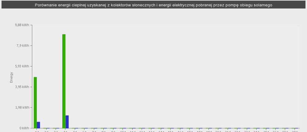

marcinbbb 06.02.2014 07:08 Zgłoś naruszenie Udostępnij Napisano 6 Lutego 2014 (edytowane) kolektor1 tak wygląda cały miesiąc luty na początku miesiąca założony został moduł ekontrol. Nadwyżek być nie może, chyba że masz na myśli że 4 płaskie kolektory ustawione pod kątem 62 stopni generują zbyt wiele mocy. A jeśli nadal to za mało to od razu mówię przecież cały czas chodzi ogrzewanie podłogowe więc wiadomo co ciepło wyciąga z bufora. Łącznie kolektory pozyskały 23,90 kWh a 2,78 kWh tyle łącznie na pompe kolektorów. Edytowane 6 Lutego 2014 przez marcinbbb Cytuj Odnośnik do komentarza Udostępnij na innych stronach Więcej opcji udostępniania
kolektor1 06.02.2014 10:17 Zgłoś naruszenie Udostępnij Napisano 6 Lutego 2014 A jeśli nadal to za mało to od razu mówię przecież cały czas chodzi ogrzewanie podłogowe więc wiadomo co ciepło wyciąga z bufora. To jak dobrze rozumiem, kolektorami równiez dogrzewasz? To chociaż opisz załączony rysunek, co oznaczają poszczególne linie. Cytuj Odnośnik do komentarza Udostępnij na innych stronach Więcej opcji udostępniania
marcinbbb 06.02.2014 11:33 Zgłoś naruszenie Udostępnij Napisano 6 Lutego 2014 Tak bufor zintegrowany 400l ( 300 bufor + 100 cwu ) z 2 wężownicami. Z bufora ogrzewamy w zależności od potrzeb albo tylko podłogówkę, albo kaloryfery, albo obie rzeczy na raz pracują. W dni takie jak dziś pracuje tylko podłogówka przez zawór 3 drożny. Stąd ilość energii pozyskanej z solarów nie przekłada się na temperaturę w zbiorniku. ww. załączony obrazek to porównanie energii pozyskanej z instalacji słonecznej oraz energii przeznaczonej na pompkę od solarów. Cytuj Odnośnik do komentarza Udostępnij na innych stronach Więcej opcji udostępniania
