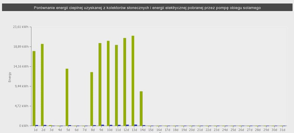

rwxw 14.03.2014 10:14 Zgłoś naruszenie Udostępnij Napisano 14 Marca 2014 (edytowane) Mamy za sobą ładny tydzień, gdzie można było porównać jaka jest wydajność poszczególnych systemów. Ja na tej samej połaci dachu mam zainstalowane 4 kolektory płaskie i 8 paneli fotowoltaicznych o mocy 2kWp. Efekty pracy obu systemów w ostatnim tygodniu są następujące:kolektory płaskie cieczowe:http://forum.muratordom.pl/attachment.php?attachmentid=248287&d=1394792390 w tym samym okresie uzyski z fotowoltaiki:http://forum.muratordom.pl/attachment.php?attachmentid=248288&d=1394792395 i fotowoltaika od początku miesiąca w trochę bardziej czytelnej postaci:http://forum.muratordom.pl/attachment.php?attachmentid=248274&d=1394791267 Trudno mi powiedzieć jakie są uzyski paneli płaskich, bo mam 2 zasobniki połączone szeregowo, a ogrzewam solarami niby 300l, ale wężownica nie jest od samego dołu, tylko mniej więcej od trochę poniżej połowy. Gdy ten duży zasobnik się nagrzeje powyżej mniejszego, to 160-ka i 300-ka się mieszają i wtedy cała 300-ka jest pełna ciepłej wody. Mały zasobnik jest grzany gazem, więc prawie zawsze ma temperaturę >40*. Mimo to widać, że pojawiające się coraz większe straty w instalacji powodują coraz mniejszą sprawność solarów, bo temperatura wody coraz słabiej rośnie. Żeby podać konkretne uzyski przydałby mi się ciepłomierz, na który chyba będę się musiał kiedyś szarpnąć. Dla porównania jednego systemu z drugim dodam, że 9kWh (które mniej więcej uzyskiwałem codziennie w tym tygodniu) jest potrzebne, by zagrzać 200l wody o mniej więcej 45*, więc 2kWp przy takiej pogodzie jak dziś powinno w zupełności wystarczyć na potrzeby cwu dla standardowej rodziny. Edytowane 14 Marca 2014 przez rwxw Cytuj Odnośnik do komentarza Udostępnij na innych stronach Więcej opcji udostępniania
yaiba83 14.03.2014 10:52 Zgłoś naruszenie Udostępnij Napisano 14 Marca 2014 Moje 3 płaskie mają teraz średnio 18kWh dziennego uzysku. Twoje dane potwierdzają to, że fotowoltaika do grzania wody to słaby pomysł. 3 kolektory płaskie dają 2 razy większy uzysk jeżeli chodzi o grzanie wody. Ile kosztował cię system 2kWp? Cytuj Odnośnik do komentarza Udostępnij na innych stronach Więcej opcji udostępniania
yaiba83 14.03.2014 10:54 Zgłoś naruszenie Udostępnij Napisano 14 Marca 2014 Zapomniałem dodać, że u mnie w tej chwili te 3 płaskie pokazują 3,5kW w szczycie. To twoje 4 pewnie lekko osiągają 4,5kW. Cytuj Odnośnik do komentarza Udostępnij na innych stronach Więcej opcji udostępniania
rwxw 14.03.2014 11:09 Zgłoś naruszenie Udostępnij Napisano 14 Marca 2014 (edytowane) fotowoltaika do grzania wody to słaby pomysł To prawda, że prąd lepiej zagospodarować do wyższych celów niż zwykłe grzanie grzałką, które jest najgorszym rozwiązaniem, ale jak najbardziej są do tego możliwości. Np. grzeję teraz chałupę za darmo klimą i z każdej 1kWh prądu otrzymuję ze 2,5kWh ciepła, więc z moich 9kWh dziennie mam uzyski "nieco" większe. Latem będę chłodził. Lepiej niż klimą będzie grzać zwykłą małą pompą ciepła, wtedy z 1kWh będzie 3,5kWh. Nie chcę nikogo na siłę przekonywać do takiego, czy innego rozwiązania, lecz skoro mam porównanie jednego z drugim na tym samym dachu, to chyba warto porównać. Ile kosztował cię system 2kWp? 7kzł, a Ciebie ? Kolektory płaskie kosztowały mnie z tego co pamiętam porównywalnie lub nieco drożej, ale nie mam dokładnych zapisków. Edytowane 14 Marca 2014 przez rwxw Cytuj Odnośnik do komentarza Udostępnij na innych stronach Więcej opcji udostępniania
