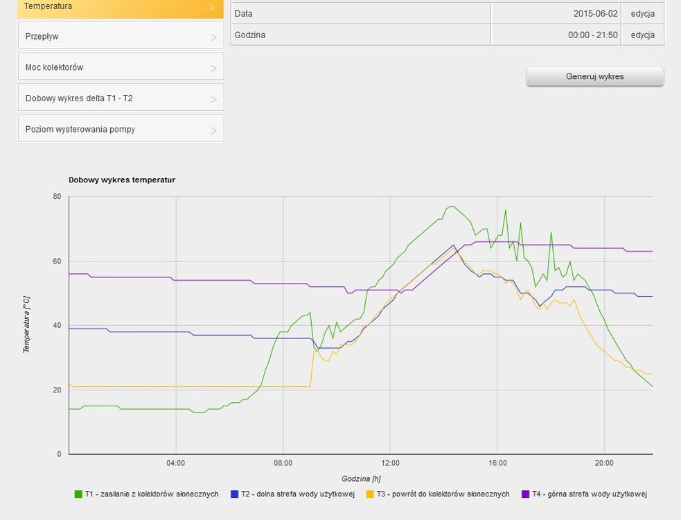

iskra99 02.06.2015 19:18 Zgłoś naruszenie Udostępnij Napisano 2 Czerwca 2015 Witam przepraszam że trochę się wcinam w dyskusje. Mam proste pytanie. Mam tani zastaw solarów. CWU Winkelmann 300l z podwójna wezownicą o powiekszonej wowierzchni wymiany ?! 2 kolektorychinksiej produkcji prózniowe po 20 rur kazdy od tego producenta http://www.wksolar.com/products/solar-collector/heat-pipe-solar-collector-wcd konkretnie ten model WCD 58/1800 grupa pompowa z pompa grundfos solar sterownik ST402N Czy temperatry uzyskane w ciagu kilku ostatnich dni z takiego zestawu na terenie slaska w okolicach 45 stopni dół zbiornika i 47-49 góra zbiornika są akceptowalne?? Dodam że działa od 4-23 cyrkulacja CWU 15min praca i 15 min przerwa. W ciagu dnia jest umiarkowany rozbiór wody pojedyncze mysie rąk itd. Jak Waszym zdaniem powinn to (temp.)wyglądac z takich chinskich rurek w ilości 40 sztuk i zbiornikiem 300l?? Dzikuje Cytuj Odnośnik do komentarza Udostępnij na innych stronach Więcej opcji udostępniania
marcinbbb 02.06.2015 20:00 Zgłoś naruszenie Udostępnij Napisano 2 Czerwca 2015 (edytowane) Nie wiem po co cyrkulacja kręci od 4 rano przez cały dzień ale nie mnie to oceniać Uzyski jak na chińszczyznę przystało, moja czarna beczka w tunelu foliowym ( do podlewania pomidorów ) uzyskuje jakieś max 32-35oC Ale ona ma 120l pojemności i nie ma wężownicy solarnej Wracając do solarów u mnie wyglądało to tak przy 65 stopniach w buforze (sic) sterownik wypluł ciepło w podłogówkę bo zapomniałem przestawić na sterowniku. Tylko mam trochę większą instalację i zasobnik ale nie mam też chińszczyzny. A tymczasem nowy miesiąc nowa statystyka miesięczna przez maj moja instalacja pozyskała 521,3 kWh energii ze słońca: Kolektor o tym mówię właśnie coś z MPPT dajmy na to takie http://allegro.pl/inwerter-sieciowy-mppt-1000w-20-45vdc-230ac-okazja-i5404122051.html nie moja aukcja. za 1k PLN mamy inwerter 1kW do tego 4 panele po 250W po około 600 PLN każdy. I za około 3,4k PLN mamy instalację do 1kW pytanie tylko czy ten inwerter ogarnia cokolwiek czy bardziej zacisk do papieru? Edytowane 2 Czerwca 2015 przez marcinbbb Cytuj Odnośnik do komentarza Udostępnij na innych stronach Więcej opcji udostępniania
