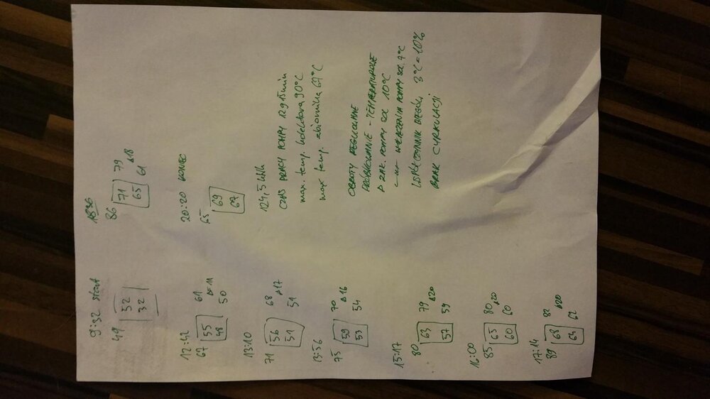

iskra99 06.06.2015 21:21 Zgłoś naruszenie Udostępnij Napisano 6 Czerwca 2015 Witam serdecznie. Ostatnie 3 dni poświęciłem na próbe naprawy tagie stanu rzeczy jaki był u mnie. Postanowiłem: 1.Spuścic glikol. 2.Rozebrać kolektor na części pierwsze. 3.Wymienić pastę Zacząłem od spuszczenia glikolu. Następnie rozebrałem wszystkie 40 rur. Wziąłem je do domu i każda rozebrałem i "kilku" rura heat pipe "wypadła z absorbera" Efektem rozebrania było sprawdzenie każdej rurki heat pipe i poprawne załaożenie wraz z absorberem. Jak juz kiedys pisałem. W ubiegłym roku jak montowałem kolektory przy przykręcaniu złączek skręcanych w obrębie kolektora nie zauważyłem jak kolektor zbiorczy (do którego wsuwa sie rurki heat pipe) trochę od przekręcił przezco gniazdo do którego się wsuwało rurke było nie symietrycznie w srodku i nie było prostopdłe w stosunku do otworu w obudowie kolektora zbiorczego. Dlatego musiałem rurki heat pipe a w zasadzie koncówki w których następuje skroplenie wyginać by można było je wogóle włożyć. Dodatkowo zewzględu że gniazda nie były symetrycznie w srodku przy kilku sztukach przy wsuwaniu rury szklanej wypadała gumowa "zatyczka" Ogólnie wzystko wyprostowałem tzn. rozkręciłem kolektory pomiedzy sobą, rozebrałem obudowę kolektora zbiorczego i je wyprostowałem. Następnie każda rurkę hp wyprostowałem. Jak wcześniej napisałem poprawnie rurki hp zamontowałem w absorberze. Montując rurki ponownie w kolektorze wyczyściłem z rurek hp pastę i zastosowałem nową pastę w formie spray'u o termicznej konduktywności na poziomie nie jak zwykła pasta silikonowa ok 1W/mK tylko 3.8W/mK. Pasta 100ml kosztowała 24zł i poszło ok 1,5 puiszki. Dodatkowo zamieniłem rurki z nierdzewki pomiedzy sobą na wejściu do grupy pompowej. Przyniosło to to że wyjście z kolektora jest 0,5 m od komina a nie jak dotychczas ok 2,5m. (szybciej gorąca woda wchodzi do komina i nie powinna się tak szybko wychładzać np. przez wiatr lub temp. zimą). Oczywiści przeniosłemczujnik temp na drugą stronę by dalej był na wyjściu z kolektora. Wszystko to przyniosło moim zdaniem super rezultaty. Oczywiści jak to przysłowie mówi że jedna jaskółka wiosny nie czyni ale takich temp. od momentu jak miałem zamontowany kolektor to nie miałem. Oczywiści należy mieć na uwadze że to jest kolektor chiński. Ale mnie zestaw kosztował 4500zł a mam wszystko - wymiennik winkelmann 300l, 2 kolektory, grup, rura z nierdzewki, glikol, sterownik i projekt:) Wiec mi się to opłacało. Zamieszczę zdjęcie z tym co dzisiaj się działo z tymi kolektorami. Obudziłem sie o godzinie 9:30 i od wtedy spisywałem co jakiś czas co się dzieje. Z rana temp. na dole wymiennika była o tymp. 32*C a góra 52*C dalej można wyczytać z kartki. Podawałem na niej godzinie i w prostokącie temp. to góra i dół zbiornika. Od godziny 13:10 koło temp. w zbiornikach zapisywałem temp. zasilania i powrotu odczytwyaną na termometrach na grupie pompowej. Na kartce też sa moje po niektóre ustawienia głownie pompy. Proszę bardzo o opinie i dyskusję czy to co zostało zarejestrowane jest ok. czy coś jeszcze z takigo czegoś można wycisnąć - co o tym sądzicie? Musze przyznać że rozbiór wody był pomijalny w tym czasie ( cała rodzina była na ogródku i sporadycznie ktoś wszedł np. ręce umyć). Prosze tylko jeszcze o pomoc kogoś w kalibracji statystyk w tym ST402N co by można było w przybkiżeniu odczytać ile się energi uzyskało. W instrukcji (nowej) pisze że należy jako przepływ ustawić jako ile glikolu przepływa przez pompe przez czas 1 minuty. W sterowniku pisze by ustawić przypływ przez okres 1 godziny. Troszkę się rozpisałem ale za wszytko z góry dziękuje. Cytuj Odnośnik do komentarza Udostępnij na innych stronach Więcej opcji udostępniania

iskra99 08.06.2015 13:15 Zgłoś naruszenie Udostępnij Napisano 8 Czerwca 2015 Witam. Żory przepraszam za nadgorlisoc. Zwracam się do kolegi RAPczyn, marcinbbb, kolektor1 szanujac wasza wiedze czy mógł bym poprosić o opinie na temat tego co udało mi się uzyskać po zmianie opisanej powyżej? Był bym wdzięczny. Cytuj Odnośnik do komentarza Udostępnij na innych stronach Więcej opcji udostępniania
marcinbbb 08.06.2015 19:05 Zgłoś naruszenie Udostępnij Napisano 8 Czerwca 2015 (edytowane) iskra podajesz statystyki z sobotnich upałów kiedy u mnie było 32,6oC ( w cieniu ) i patelnia że nie dało się wysiedzieć na słońcu. Co działo się dziś, kiedy słońca było bardzo niewiele? jakie są temperatury? Ja podaję swoje jakie by nie były jeszcze z soboty i niedzieli się ostała gorąca woda na górze zasobnika temperatura powietrza mierzona na pn ścianie bez dostępu do słońca Edytowane 8 Czerwca 2015 przez marcinbbb Cytuj Odnośnik do komentarza Udostępnij na innych stronach Więcej opcji udostępniania
kolektor1 09.06.2015 22:59 Zgłoś naruszenie Udostępnij Napisano 9 Czerwca 2015 Proszę bardzo o opinie i dyskusję czy to co zostało zarejestrowane jest ok. czy coś jeszcze z takigo czegoś można wycisnąć - co o tym sądzicie? Jak już doszedłeś do takich efektów to jest o.k. Możesz jeszcze więcej z niego wycisnąć podkładając pod rury arkusz chromowanej blachy na całej powierzchni kolektorów a jeszcze o jakieś 35% zwiększysz uzysk. Cytuj Odnośnik do komentarza Udostępnij na innych stronach Więcej opcji udostępniania
kolektor1 09.06.2015 23:02 Zgłoś naruszenie Udostępnij Napisano 9 Czerwca 2015 iskra podajesz statystyki z sobotnich upałów kiedy u mnie było 32,6oC ( w cieniu ) i patelnia że nie dało się wysiedzieć na słońcu. Marcinie nie zapominaj, że to próżniówki i temp. na zewnątrz nie ma większego znaczenia, znaczenie ma poziom nasłonecznienia. Cytuj Odnośnik do komentarza Udostępnij na innych stronach Więcej opcji udostępniania
marcinbbb 10.06.2015 18:25 Zgłoś naruszenie Udostępnij Napisano 10 Czerwca 2015 Racja próżniówki nie muszą być ocieplone jak płaskie Co nie zmienia faktu że w sobotę nie było nawet pół chmurki na niebie. Cytuj Odnośnik do komentarza Udostępnij na innych stronach Więcej opcji udostępniania
iskra99 10.06.2015 19:13 Zgłoś naruszenie Udostępnij Napisano 10 Czerwca 2015 Witam.Od kilku dni obserwuje to co udało się uzyskać. Wiem kolego Marcinbbb że w ten opisany przeze mnie dzień było piękne słonce co nie znienia faktu że tak dobrych uzysków jeszcze nie miałem a mam kolektory od ponad roku.Raczej jestem daleki od stwierdzenia że ta opisana ostatnio pogoda (sobotnia) była niespotykana od ponad roku.W niedziele jak praktycznie nie było słońca to uzyskałem na górze zbiornika temp 45 dół i ok 55 góra zbiornika ale przy bardzo dużym rozbiorze wody: kąpanie 2 osób sprzatanie, wyciernie podłóg dość dużego domu.Jak w zasadzie jak nie ma pogody to uzyskane ciepło pokrywa straty powstałe przez korzystanie z wody w ciagu dnia Co do tego CPC to szukałem gdzieś czy da się kupić takie gotowe ale nie znalazłem ale też myslałem by coś takiego zrobić jak piszesz. Myslałem że na próbe dam płytę osb 10 pod kolektory i na niej rozwine folie aluminiową (oczywiście na próbe) o zobaczyć czy to coś daje.Potem zainteresować się blacha.. Cytuj Odnośnik do komentarza Udostępnij na innych stronach Więcej opcji udostępniania
