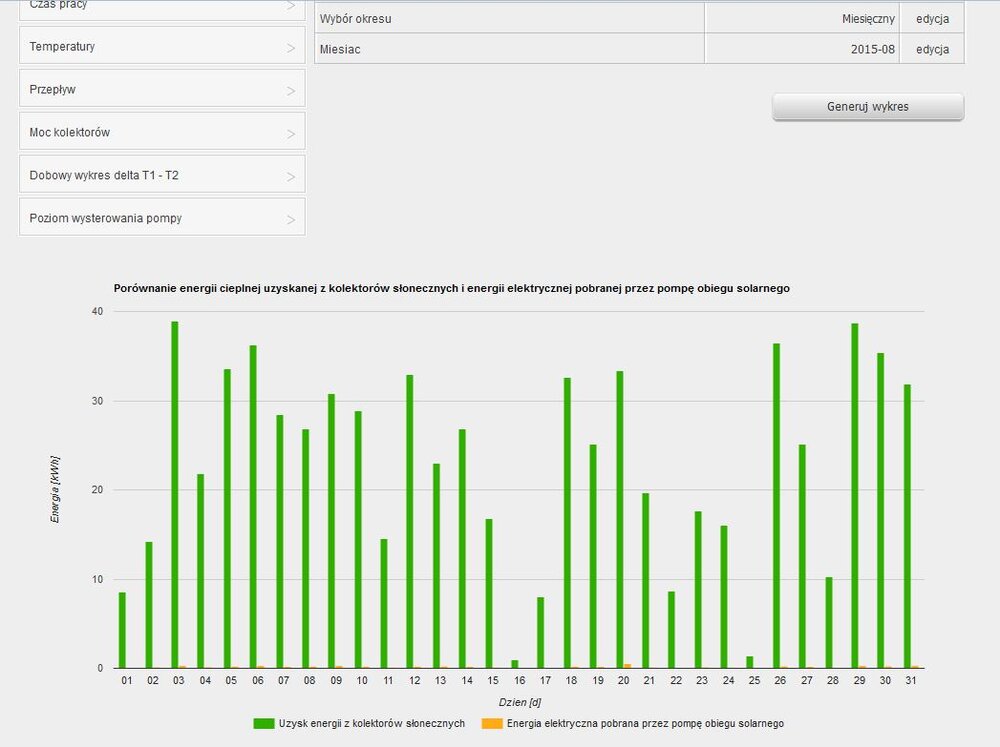

marcinbbb 04.09.2015 17:55 Zgłoś naruszenie Udostępnij Napisano 4 Września 2015 Jak co miesiąc przystało przedstawiam zyski mojej instalacji solarnej. I poszło na rekord pewnie z powodu tych upałów i codziennego wypluwania bufora w ogrzewanie pralnio/suszarni. Sierpień 2015r: 768kWh Cytuj Odnośnik do komentarza Udostępnij na innych stronach Więcej opcji udostępniania
