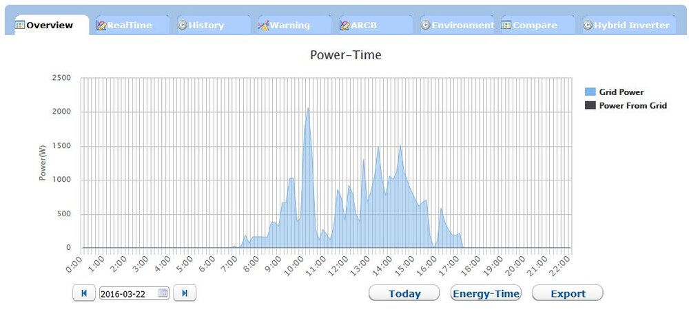

marcinbbb 22.03.2016 20:35 Zgłoś naruszenie Udostępnij Napisano 22 Marca 2016 (edytowane) Panowie nie na samych kolektorach słonecznych świat stoi. Poszedłem krok dalej i odpaliłem na dachu, 3,3kW instalację fotowoltaiczną i przyznaje że kolektory jak dla mnie straciły sens. Magazynem energii jest dla mnie sieć operatora, nawet w nocy mogę grzać bufor płacą tylko za przesył energii a nie cenę jej zakupu. Przez niespełna miesiąc luty/marzec do sieci wysłałem 136kWh energii elektrycznej którą mogę odebrać po 0,16gr/kWh / i to w bilansie półrocznym wygrzać bufor nawet nocą. A w planach mam grzać tunel foliowy nadwyżkami, bo grzałki w buforze nie mam, a termowentylator do tunelu foliowego tak. Ale nie sprowadzajmy się do grzania bufora ale i również do ogrzewania chałupy, 130kWh dla pompy ciepła powietrze/powietrze to szmat czasu. Przekonuje Was do instalacji kilku ogniw PV: pompa solarna chodzi darmo, a i prąd dla urządzeń nawet podczas pochmurnego dnia za free. PV daje około 10% swojej mocy nominalnej w pochmurne dni a solary nic grzeją. EDIT: aha by nie było dziś pół dnia padał deszcz i jak sprawiły się panele fotowoltaiczne? Sprawdźmy To: I kWh z energii kolektorów słonecznych nie równa się kWh z paneli PV, ja odbieram swoje po kosztach a Kolektor? Dla mnie ten zestaw to taka hybryda, w lato kolektory dają gorącą wodę, a PV odbieram moje kWh wysłane do sieci wcześnie ciemno a i 4 pompy od ogrzewania chodzą po 16 gr/kwh a nie po 68gr/kWh/ Edytowane 22 Marca 2016 przez marcinbbb Cytuj Odnośnik do komentarza Udostępnij na innych stronach Więcej opcji udostępniania

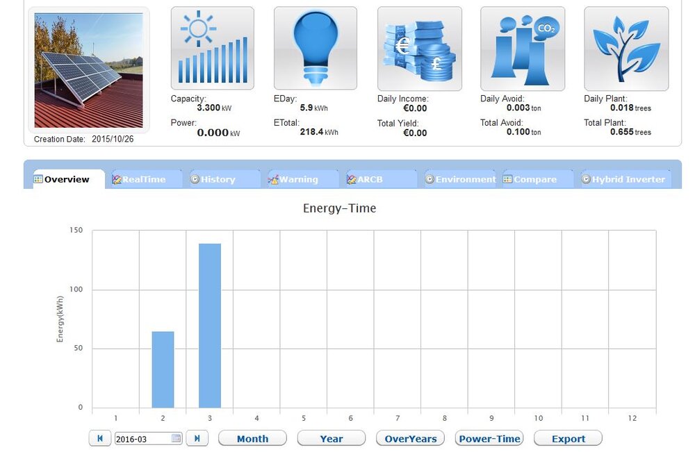

marcinbbb 28.03.2016 18:43 Zgłoś naruszenie Udostępnij Napisano 28 Marca 2016 (edytowane) Więc tak. Mieszkam na pograniczu województw, wpisz sobie Wieruszów i zobaczysz że to Łódzkie choć bliżej mi do Wrocławia. Panele miały być nachylone pod kątem około 33o, ale z mojego błędu ustawione są pod kątem 23o. Kąt instalacji fotowoltaicznej to 201o więc nie jest skierowana idealnie na pd. ale dają radę: Tu widzisz od 16.02 do dziś, z czego 185kWh poszły w sieć a pozostałe 60kWh zużyłem w locie. tym samym na chwilę obecną energetyka jest mi krewna kWh, za które płacę oczywiście przesył ale 16gr/kWh to nie 68gr/kWh, a wysyłam więcej niż pobieram to pewnie się zbilansuje ze sprzedażą i wyjdę na 0 Edytowane 28 Marca 2016 przez marcinbbb Cytuj Odnośnik do komentarza Udostępnij na innych stronach Więcej opcji udostępniania
