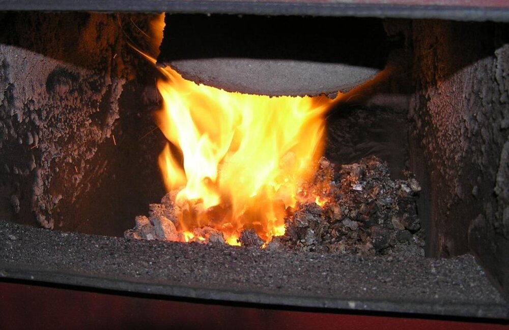

karoka65 26.10.2010 20:24 Zgłoś naruszenie Udostępnij Napisano 26 Października 2010 A niech tam tez wrzuce fotki.....nie dotykałem retory od wczoraj Widać że jara się ładnie, tylko te skwarki za duże takie miałem tylko na początku jak zaczynałem z kotłem automatycznym. Myślę że tworzą się wtedy jak kociołek przechodzi w nadzór. Cytuj Odnośnik do komentarza https://forum.murator.pl/topic/148473-przej%C5%9Bcie-na-pid-ze-standardowego-sterownika/page/6/#findComment-4343236 Udostępnij na innych stronach Więcej opcji udostępniania
Trociu 27.10.2010 05:37 Autor Zgłoś naruszenie Udostępnij Napisano 27 Października 2010 (edytowane) No - i jak obiecywałem moje zdjątka z wczorajszego wieczora: Kawałki momentami są i większe i mniejsze, ale ogólnie wszystko rozpada się przy dotknięciu, tak więc problem niedopalania się zakończył. Czyli moja poprawka zmniejszająca podawanie się sprawdziła. Teraz mam taki sam czas podawania jak SUSPENSER - 6sek i trochę mocniejsze max dmuchanie - 54%. Reszta o ile dobrze pamiętam (z wyłączeniem temperatur) jak wgrane przez Jareckiego. http://forum.muratordom.pl/images/misc/pencil.png Edytowane 27 Października 2010 przez Trociu dodatkowe info Cytuj Odnośnik do komentarza https://forum.murator.pl/topic/148473-przej%C5%9Bcie-na-pid-ze-standardowego-sterownika/page/6/#findComment-4343511 Udostępnij na innych stronach Więcej opcji udostępniania
