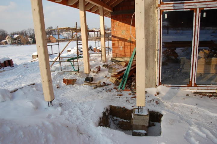

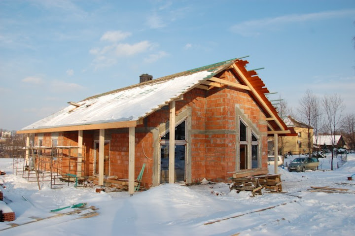

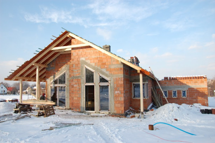

mrenias 04.12.2010 13:55 Autor Zgłoś naruszenie Udostępnij Napisano 4 Grudnia 2010 Trochę odgrzebię mój temat.Dach powoli odbudowuję, niestety firma miała już połapane inne budowy i za dużo ludzi u mnie nie ma, ale jakoś im to idzie. Jest już nowa więźba i przy okazji zrobiłem nadbitkę (we wcześniejszej wersji była podbitka, bo powiedzmy, że nie dogadałem się z wykonawcą) - więc jak na razie jedyny mały plus nowej więźby. Co do odszkodowania, to czekam na odpowiedź z firmy ubezpieczeniowej, niestety projektant się odwołał i wszystko się wydłużyło. Ja jednak patrząc na obecną więźbę za głowę się łapię, jak taki babol mógł zrobić projektant, który teraz jeszcze pisze odwołania heh.... Przy okazji zamontowaliśmy okna, bo to ostatni dzwonek był przed mrozami. Dachówka w przyszłym tyg będzie montowana. To tyle tak na szybko, napewno jak coś będę wiedział to dam znać. Kilka fotek: http://lh6.ggpht.com/_ba-VYg7_gP4/TPpIJm4dlAI/AAAAAAAADtk/oHxfmZxbHGw/s720/DSC_4607%20%5B800x600%5D.jpg http://lh3.ggpht.com/_ba-VYg7_gP4/TPpIJ9H9sdI/AAAAAAAADto/N847K6ikqc0/s720/DSC_4608%20%5B800x600%5D.jpg http://lh5.ggpht.com/_ba-VYg7_gP4/TPpIKB46zcI/AAAAAAAADts/R37MMlR9AkA/s720/DSC_4609%20%5B800x600%5D.jpg http://lh3.ggpht.com/_ba-VYg7_gP4/TPpIKRaTMJI/AAAAAAAADtw/fd37XiHfEXA/s720/DSC_4610%20%5B800x600%5D.jpg Cytuj Odnośnik do komentarza Udostępnij na innych stronach Więcej opcji udostępniania

mrenias 04.12.2010 22:03 Autor Zgłoś naruszenie Udostępnij Napisano 4 Grudnia 2010 mrenias, nam dach skończyli dzisiaj robić. Niestety tym razem mamy mieć podbitkę, bo żadna ekipa nie miała czasu na zabawy z nadbitką. Ładny kolor macie nadbitki, jaki to? My wcześniej mieliśmy kolor teak, ładnie się prezentował. Na dzień dzisiejszy jesteśmy w plecy 32 tys., a do tego dojdzie jeszcze podbitka. Z ubezpieczenia wykonawcy jeszcze nie mamy odpowiedzi. Mamy założoną dachówkę, ale pomiędzy dachówką a membraną jest trochę śniegu, czy to nie szkodzi? No ja w plecy też będe i to nie źle :/ Co do koloru nadbitki, to jest to dulux teak półmat malowany 2x - jak zobaczyliśmy u znajomych, to właśnie było to! Niestety zabrakło czasu (niska temperatura) i nie zdążyłem pomalować więźby, tylko zaimpregnowana jest. I tak już w 2 niedziele zaraz po mszy leciałem i malowałem - aj byla walka, jeszcze do tego te wiatry, co pomalowałem deskę, to zaraz wiatr i milion kurzu na farbie, a jak gedzialnie wymyśliłem, żeby sobie schneły dlski na trawie (jak wyszlo s;oneczko) to wszystkie komary ze wsi przyleciały i wylądowały na mojej świeżo pomalowanej nadbidce :/ Co do śniegu pod dachówką zobacz sobie jest temat http://forum.muratordom.pl/showthread.php?152956-%C5%9Anieg-pod-dach%C3%B3wkami i tam piszą ze to nie problem. mrenias,czy musiales robic nowy projekt na dach? Tak musiał być projekt naprawczy, czyli cały dach był rysowany na nowo, bo wspaniały PAN PROJEKTANT powiedział, że są to jego prawa autorskie i mamy rysować na nowo - nie udostęoniając nam wersji elektronicznej, co wydłużyło zapewne czas rysowania jak i podniosło cenę za projekt naprawczy Cytuj Odnośnik do komentarza Udostępnij na innych stronach Więcej opcji udostępniania
