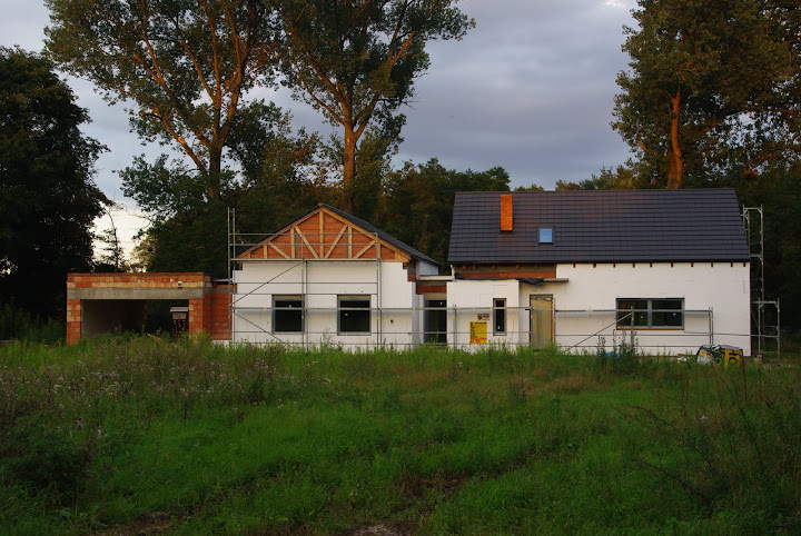

mazo 06.10.2010 07:13 Zgłoś naruszenie Udostępnij Napisano 6 Października 2010 (edytowane) Wymśliliśmy sobie, że we wnęce między garażem a częścią mieszkalną domu będziemy składować drewno, chodziło także o względy estetyczne - w ten sposób garaż byłby bardziej wyraźnie oddzielony od domu. Mieliśmy mieć w projekcie daszek w tym miejscu, ale architekci o tym zapomnieli, teraz rozmawalismy o tym z wykonawcą - twierdzi, że to złe miejsce (od zachodu), że wiatry z tej stron, że deszcz, że sciana będzie w tym miejscu narażona na wilgoć, że dla drewna też niezbyt dobrze. Co otym myślicie? czy może jakoś odsunąć to drewno od ściany, zrobić dodatkową izolację? szkoda nam tego miejsca. Edytowane 6 Października 2010 przez mazo Cytuj Odnośnik do komentarza https://forum.murator.pl/topic/148862-drewutnia-w-tym-miejscu-cz-to-dobry-pomys%C5%82/ Udostępnij na innych stronach Więcej opcji udostępniania
mazo 06.10.2010 07:15 Autor Zgłoś naruszenie Udostępnij Napisano 6 Października 2010 http://lh5.ggpht.com/_PeEOBxPQJMY/TKiGaf2_NCI/AAAAAAAAEgg/0EC_Sq1BaMQ/s640/DSC00310.JPG http://lh3.ggpht.com/_PeEOBxPQJMY/TINVcGDnC1I/AAAAAAAAEYw/niifBR0jgks/s720/IMGP3735.JPG Cytuj Odnośnik do komentarza https://forum.murator.pl/topic/148862-drewutnia-w-tym-miejscu-cz-to-dobry-pomys%C5%82/#findComment-4312505 Udostępnij na innych stronach Więcej opcji udostępniania

majki 06.10.2010 11:53 Zgłoś naruszenie Udostępnij Napisano 6 Października 2010 Też mieliśmy mieć drewno pod takim sporym zadaszeniem koło domu. Zrezygnowaliśmy jednak na rzecz wolnostojącej drewutni obok tego miejsca. Może powody błędne, ale zaczęliśmy mysleć o robakach które niewątpliwie by mieszkały blisko domu Doszła tez myśl - teoretyczna - co by było gdyby ktos podpalił taka stertę drewna koło domu, a za nią jak widze u Ciebie, ale też u mnie ściana ze styro ... W każdym razie nie mamy koło domu. pozdrawiam, majki Cytuj Odnośnik do komentarza https://forum.murator.pl/topic/148862-drewutnia-w-tym-miejscu-cz-to-dobry-pomys%C5%82/#findComment-4312949 Udostępnij na innych stronach Więcej opcji udostępniania

Lifter 06.10.2010 14:15 Zgłoś naruszenie Udostępnij Napisano 6 Października 2010 Ja mam drewutnię w identycznym miejscu, tyle że z tyłu domu. W efekcie trzeba łazić dookoła całego domu, najpierw z transportem całego drewna ( 6 kubików na sezon grzewczy ), co zajmuje kilka dni i angażuje całą rodzinę. No a w zimie to co najmniej raz dziennie trzeba się wybrać na nieprzyjemny spacer po drewno. Więc proponuję drewutnię zorganizować blisko, my mamy pod zwykłym daszkiem, odizolowaną od domu drewnianymi elementami ogrodzenia, żeby to ewentualnie ono gniło a nie dom Cytuj Odnośnik do komentarza https://forum.murator.pl/topic/148862-drewutnia-w-tym-miejscu-cz-to-dobry-pomys%C5%82/#findComment-4313139 Udostępnij na innych stronach Więcej opcji udostępniania
mazo 06.10.2010 16:53 Autor Zgłoś naruszenie Udostępnij Napisano 6 Października 2010 Tylko że my w naszej kozie będziemy palić okazjonalnie, no i chodzi o to, żeby wypełnić to miejsce drewnem, żeby fajnie wyglądało. Ale może nasz wykonawca ma rację? Cytuj Odnośnik do komentarza https://forum.murator.pl/topic/148862-drewutnia-w-tym-miejscu-cz-to-dobry-pomys%C5%82/#findComment-4313280 Udostępnij na innych stronach Więcej opcji udostępniania
netcom 06.10.2010 22:24 Zgłoś naruszenie Udostępnij Napisano 6 Października 2010 Składowanie drewna w tym miejscu jest niezgodne z przepisami p-poż.. Ja bym sie nie przejmował gadaniem wykonawcy, pod warunkiem że wyłożycie ściany jakąś ceramiką - bo drewno na pewno obtłucze i ubrudzi tynki. (Wyłożenie płytkami załatwi też sprawę zawilgocenia ścian) Poza tym będzie wolniej wysychać bo nie ma przewiewu, ale do palenia okazjonalnego to nie ma znaczenia. Robaki- ja mam podobnej wielkości wnękę w salonie obok kominka, robaki nie wyłażą, bo się boją kota. Cytuj Odnośnik do komentarza https://forum.murator.pl/topic/148862-drewutnia-w-tym-miejscu-cz-to-dobry-pomys%C5%82/#findComment-4313877 Udostępnij na innych stronach Więcej opcji udostępniania
