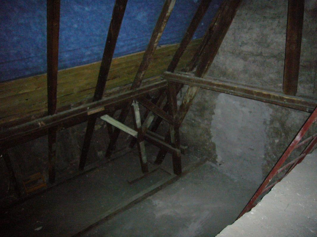

Zmagam się z adaptacją poddasza w przedwojennej 4ro kondygnacyjnej kamienicy. W chwili obecnej spółdzielnia wymieniła już dachówkę na nowa, pod nią na krokwie została ułożona warstwa wstępnego krycia, zakładam że jest to termoizolacja (tylko co dokładnie?). Rozumiem że w tej sytuacji powinnam położyć wełne (krokwie maja przekrój 13x12 tak wiec 12cm wełny) na to (i tu pytanie jak bardzo zalecane) 10cm wełny z metalowym stelażem pod płyty gk (+między wełną a gk paroizolacja)
Ale moje kluczowe pytanie wiąże się z faktem że część poszycia dachu ma deskowanie ponad krokwiami. Powinnam zatem dać ze 2,5cm szczeliny między deskowaniem a wełną. Jak to się będzie miało do reszty dachu wyżej gdzie deskowania nie ma? Kontynuować tą szczeline?
ps. rozumiem że powinnam owijać krokwie folia termoizolacyjna zanim położymy wełne?
Załączam zdjęcie dla lepszego wglądu.
