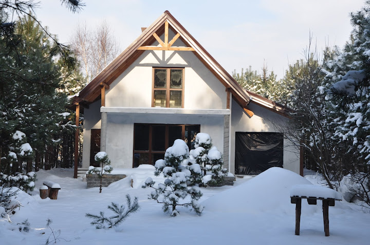

tomo203 05.12.2010 12:30 Autor Zgłoś naruszenie Udostępnij Napisano 5 Grudnia 2010 Witam po dłuższej przerwie, oto domek w wersji zimowejhttp://lh3.ggpht.com/_6Vu2fL8rL60/TPuGcEqLefI/AAAAAAAAAZE/Mn8RlQWyF9U/s720/DSC_9282.JPGhttp://lh6.ggpht.com/_6Vu2fL8rL60/TPuGe6aHQ6I/AAAAAAAAAZM/MyqJymrx3Ew/s720/DSC_9285.JPG Cytuj Odnośnik do komentarza https://forum.murator.pl/topic/149170-domek-projekt-chatka-z-pracowni-mgprojekt/page/2/#findComment-4403623 Udostępnij na innych stronach Więcej opcji udostępniania
