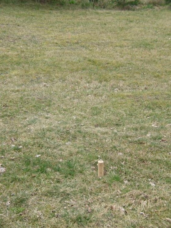

tpeter1 05.02.2011 18:06 Zgłoś naruszenie Udostępnij Napisano 5 Lutego 2011 Ja swoją przygodę z budową Chatki rozpocząłem w 2008 roku. Jak uczy "historia" był to najgorszy moment. Materiały budowlane były najdroższe, znaleźć ekipę budowlaną graniczyło niemal z cudem. My swoją zarezerwowaliśmy już w 2007 r. Wcześniej nie było "terminów". Oprócz tego wcześniej nie można się było doprosić o prąd elektrowni. Załatwianie formalności trwało 2 lata. Aż w końcu nadszedł ten wielki moment i się rozpoczęło. Pierwszy kołek wbity przez geodetę. Fundamenty Jedzie kawaleria Lanie betonu nie wody:) Cytuj Odnośnik do komentarza https://forum.murator.pl/topic/149170-domek-projekt-chatka-z-pracowni-mgprojekt/page/5/#findComment-4533923 Udostępnij na innych stronach Więcej opcji udostępniania
