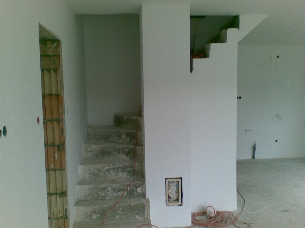

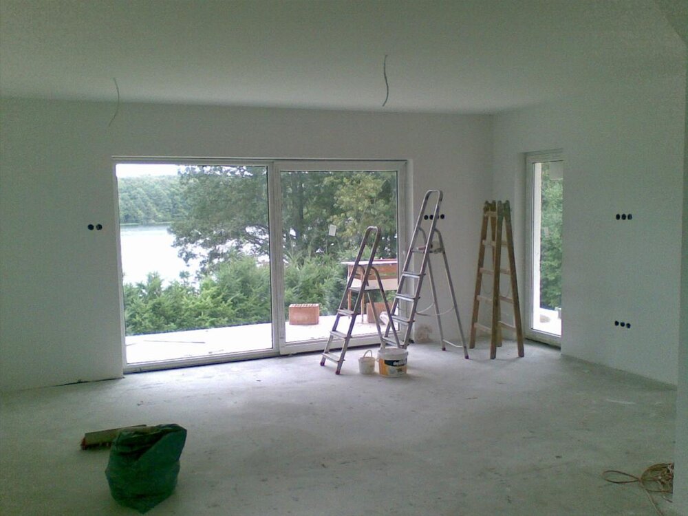

aga0304 08.02.2011 19:55 Zgłoś naruszenie Udostępnij Napisano 8 Lutego 2011 (edytowane) chetnie, etap rozbudowy wnetrza 1. pokoj u gory po stronie przedsionka 2.widok z goscinnego 3. schody ponoc budowane zgodnie z planem, nie wyszly, nie sa w pelni funktionalne!!!katastrofa Edytowane 8 Lutego 2011 przez aga0304 Cytuj Odnośnik do komentarza https://forum.murator.pl/topic/149170-domek-projekt-chatka-z-pracowni-mgprojekt/page/6/#findComment-4540065 Udostępnij na innych stronach Więcej opcji udostępniania

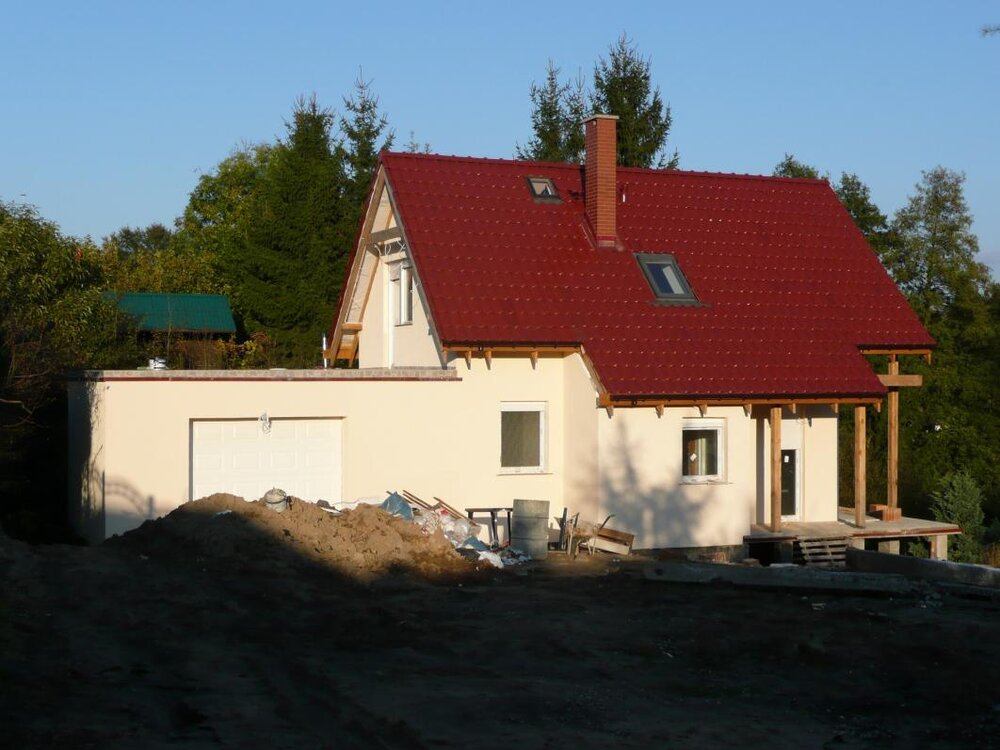

aga0304 08.02.2011 20:11 Zgłoś naruszenie Udostępnij Napisano 8 Lutego 2011 (edytowane) zdiecie od strony wjazdu na dzialke, wejscie jest od strony jezora. Lazienka jest powiekszona, przesunieta w garaz, 1.0kno od lewej i duzo jest tutaj fuszerki-elewacja!!!. np. Rolety zewnetrzne zle sa obsadzone Edytowane 8 Lutego 2011 przez aga0304 Cytuj Odnośnik do komentarza https://forum.murator.pl/topic/149170-domek-projekt-chatka-z-pracowni-mgprojekt/page/6/#findComment-4540114 Udostępnij na innych stronach Więcej opcji udostępniania
Zywiec2010 09.02.2011 00:59 Zgłoś naruszenie Udostępnij Napisano 9 Lutego 2011 Dzięki za wszystkie cenne informacje tpeter1 - Piękna okolica. Dom prezentuje się bardzo ładnie. Czekam na dalsze zdjęcia. Aga - Na początku nie mogłem poznać po zdjęciach że to projekt Chatki. Wnętrze wydaje się obszerne. Dlaczego piszesz że schody to katastrofa? Zbyt wąskie? Chciałem jeszcze zapytać o pokoje na górze. Widzę że góra jest podzielona na 3 pokoje. Ja mam w projekcie jeden wąski nad kuchnią i jeden duży z balkonem nad salonem. Czy jest miejsce w każdym z Twoich pokoi na wstawienie łóżka i szafy? Zastanawiam się czy dzielić ten duży pokój na dwa małe. Cytuj Odnośnik do komentarza https://forum.murator.pl/topic/149170-domek-projekt-chatka-z-pracowni-mgprojekt/page/6/#findComment-4540577 Udostępnij na innych stronach Więcej opcji udostępniania
aga0304 09.02.2011 05:24 Zgłoś naruszenie Udostępnij Napisano 9 Lutego 2011 Tak zgadza sie. Ze wzgledu na dzieci,pokoiki na gorze sa podzielone na trzy, jeden waski nad kuchia i dwa nad salonem z osobnymi wejsciami na balkon.Lozka podwojne sie zmieszcza , a na rzeczy w komody(zmieszcza sie) albo na strych . Byc moze wnetrze na dole wydaje sie obszerne, poniewaz okna sa duze i nie ma w nich podzialek, pozatym jest jasno i slonecznie. Co do schodow, jak ide do gory albo schodze z gory to bije sie o sufit, wydaje mi sie ze schody powinny slozyc aby "swobodnie "sie poruszac, tzn. sie nie zginac przy wchodzeniu/schodzeniu, do tego sa bardzo waskie. Czy u was tez tak one wygladaja???milego dnia zycze Cytuj Odnośnik do komentarza https://forum.murator.pl/topic/149170-domek-projekt-chatka-z-pracowni-mgprojekt/page/6/#findComment-4540594 Udostępnij na innych stronach Więcej opcji udostępniania
