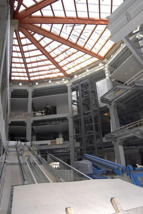

sandrusia6 15.10.2010 15:27 Zgłoś naruszenie Udostępnij Napisano 15 Października 2010 Witam. Chcialabym wprowadzic na polski rynek plyte do elewacji zewnetrznej, wewnetrznej i dachow. Plyta jest zrobiona z tlenku magnezu a po obu stronach z wlokna szklanego. Produkt odporny na uderzenia,wilgoc,ogien,plesn. Mozna go spokojnie uzywac w wilgotnych i mokrych srodowiskach. Posiadamy wiele certyfikatow. Nie jest szkodliwy dla zdrowia. Dajemy 30lat gwarancji. We wloszech zostalo zbudowanych wiele budynkow z uzyciem tej plyty. Miedzy innymi jako okladziny na styropian(wykonczenia), wewnatrz tuneli na autostradach, okladziny domow drewnianych, duze bloki, hale sportowe, sauny, baseny, laznie tureckie a nawet kilka centrum handlowych zewnatrz i wewnatrz. Myslicie, ze dam rade wprowadzic taka plyte na Polski rynek? Szukalam w necie i nic podobnego nie znalazlam,co powinnam wpisac w oferte zeby kogos to zainteresowalo? W ogole, co Wy o tym myslicie??? Prosze o pomoc. Odnośnik do komentarza https://forum.murator.pl/topic/149225-prosze-o-pomoc/ Udostępnij na innych stronach Więcej opcji udostępniania
sandrusia6 15.10.2010 15:30 Autor Zgłoś naruszenie Udostępnij Napisano 15 Października 2010 Jeszcze kilka fot:) Odnośnik do komentarza https://forum.murator.pl/topic/149225-prosze-o-pomoc/#findComment-4325910 Udostępnij na innych stronach Więcej opcji udostępniania
sandrusia6 15.10.2010 15:36 Autor Zgłoś naruszenie Udostępnij Napisano 15 Października 2010 Domy dla poszkodowanych w trzesieniu ziemi w L'Acquila. Odnośnik do komentarza https://forum.murator.pl/topic/149225-prosze-o-pomoc/#findComment-4325915 Udostępnij na innych stronach Więcej opcji udostępniania

sandrusia6 24.10.2010 23:42 Autor Zgłoś naruszenie Udostępnij Napisano 24 Października 2010 Nie moge znalezc informacji na temat wagi. Wszystkie plyty tej firmy sa z wloknocementu wiec zapewne sa ciezkie. Nie mozna ich wyginac tak jak nasze (zobacz wyzej zdjecia, drugi post, foto nr1) ani z latwoscia przekroic (identycznie jak plyty kartonowa-gipsowa). Przyjrzyj sie tez zdjeciu nr 4 w drugim poscie. Mozna wybudowac dom z plyt nie uzywajac bloczkow betonowych, cegiel ani nic w tym stylu. Po prostu sama plyta na metalowych konstrukacjach Czy w Polsce sa juz takie plyty? Chyba nie, prawda??? Odnośnik do komentarza https://forum.murator.pl/topic/149225-prosze-o-pomoc/#findComment-4339842 Udostępnij na innych stronach Więcej opcji udostępniania
