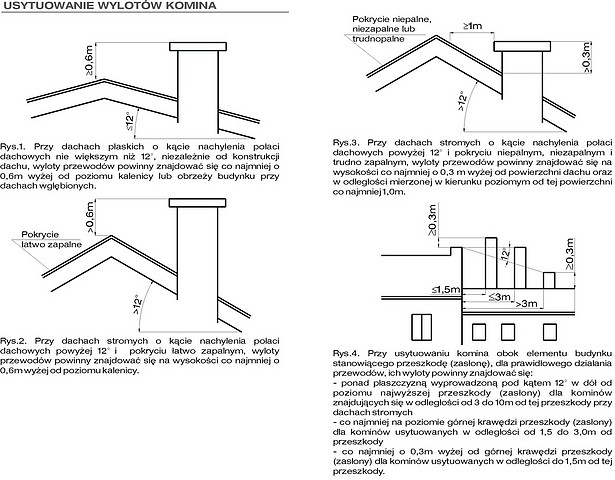

Zbigniew100 19.10.2010 15:56 Zgłoś naruszenie Udostępnij Napisano 19 Października 2010 (edytowane) Tak na oko to ten komin wcale nie jest zbyt wysoki jeżeli patrzymy na rys 1 , Można zrobić tak jak na rysunku 3, ale trzeba by jeszcze wiedzieć jak jest usytuowany budynek względem stron świata, jaka jest róża wiatrów . http://www.ogrzewnictwo.pl/uploaded/Image/Artykuly/kominy/usytuowanie_wylotow_komina.jpg Edytowane 19 Października 2010 przez Zbigniew100 Cytuj Odnośnik do komentarza https://forum.murator.pl/topic/149303-jak-obci%C4%85%C4%87-komin/#findComment-4331622 Udostępnij na innych stronach Więcej opcji udostępniania
