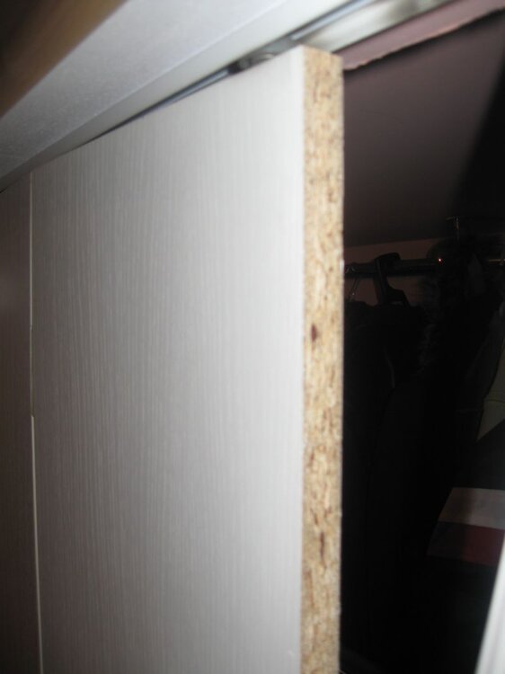

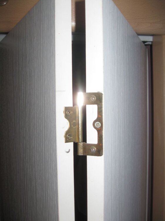

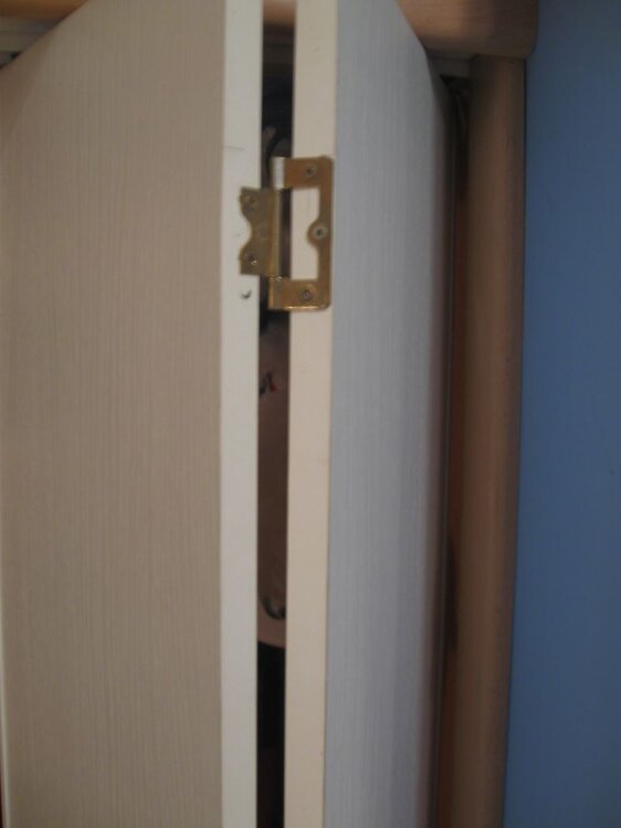

karmelcia 23.12.2010 21:41 Zgłoś naruszenie Udostępnij Napisano 23 Grudnia 2010 no właśnie problem w tym,że ten otwór jest za wąski, żeby zrobić takie przesuwne drzwi, wyszłyby po ok 30 cm, a przez taki otwór to się ciężko przecisnąć muszą być takie składane, tylko nie wiem jak fachowo je zrobić... Ja mam takie drzwi - do szafy. Na prowadnicach tylko na górze, wykonane z pilśniowej płyty w okleinie. Wykonane przez fachowca. Cytuj Odnośnik do komentarza https://forum.murator.pl/topic/149315-jak-zrobi%C4%87-takie-drzwi-do-wn%C4%99ki/#findComment-4451831 Udostępnij na innych stronach Więcej opcji udostępniania
karmelcia 23.12.2010 21:43 Zgłoś naruszenie Udostępnij Napisano 23 Grudnia 2010 no właśnie problem w tym,że ten otwór jest za wąski, żeby zrobić takie przesuwne drzwi, wyszłyby po ok 30 cm, a przez taki otwór to się ciężko przecisnąć muszą być takie składane, tylko nie wiem jak fachowo je zrobić... i jeszcze jedna fotka Cytuj Odnośnik do komentarza https://forum.murator.pl/topic/149315-jak-zrobi%C4%87-takie-drzwi-do-wn%C4%99ki/#findComment-4451836 Udostępnij na innych stronach Więcej opcji udostępniania
