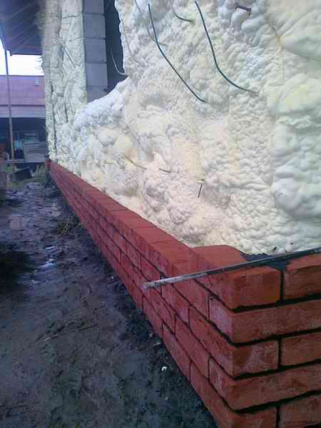

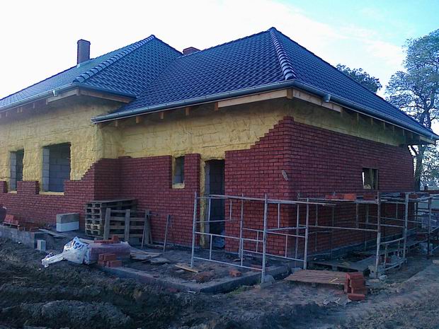

farmi 19.10.2010 10:45 Zgłoś naruszenie Udostępnij Napisano 19 Października 2010 może mogę zaproponować ocieplenie pianką PUR na gołą ścianę konstrukcyjna i obudowanie jej cegłą Piana jest otwartokomórkowa - więc przepuszcza ew wilgoć. Ja akurat mam średnio 13cm izolacji , 2cm szczeliny powietrznej i potem ściana z cegły Cytuj Odnośnik do komentarza https://forum.murator.pl/topic/149342-ocieplenie-%C5%9Bciany-3-warstwowej/#findComment-4331220 Udostępnij na innych stronach Więcej opcji udostępniania
