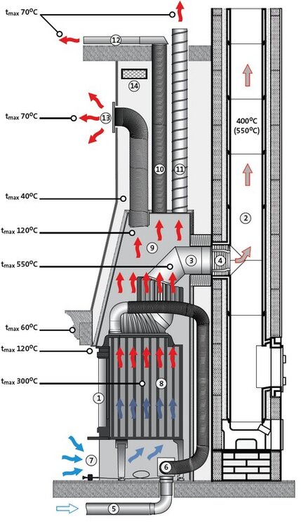

bohusz 01.11.2010 08:12 Zgłoś naruszenie Udostępnij Napisano 1 Listopada 2010 Całkiem możliwe. DGP bez turbiny. Zastanawiajace jest dla mnie również, że z górnych kratek obudowy małe ilości i tylko letniego powietrza dmuchają. No chyba, że dystrybucja została podłączona do widocznych wylotów u góry wkładu.... Byłby to karygodny błąd wynikajacy z zupełnej ignorancji i kompletnej niewiedzy na temat tego konkretnego modelu wkładu. No a jest instrukcja. Tutaj schemat poglądowy, który wiele obrazuje: Cytuj Odnośnik do komentarza https://forum.murator.pl/topic/149695-czy-warto-skorzysta%C4%87-z-fabrycznego-dystrybutora-do-dgp/#findComment-4350440 Udostępnij na innych stronach Więcej opcji udostępniania
bohusz 01.11.2010 08:43 Zgłoś naruszenie Udostępnij Napisano 1 Listopada 2010 Z opowiadań klienta, który nie był obecny non-stop przy budowie kominka wynika, że wkład ma zainstalowany orginalny fabryczny dystrybutor z blachy ocynk, dostępny do wkładu jako opcja dodatkowa. Takie rozwiązanie drastycznie skraca drogę przewodów dymowych, jednak według zaleceń producenta należy w tej sytuacji zainstalować specjalny radiator, oczywiście jotula. Możliwe że tutaj go nie ma i do komina uciekają spaliny z ciepłem... No ale to są tylko przypuszczenia na dzisiaj. Cytuj Odnośnik do komentarza https://forum.murator.pl/topic/149695-czy-warto-skorzysta%C4%87-z-fabrycznego-dystrybutora-do-dgp/#findComment-4350478 Udostępnij na innych stronach Więcej opcji udostępniania
