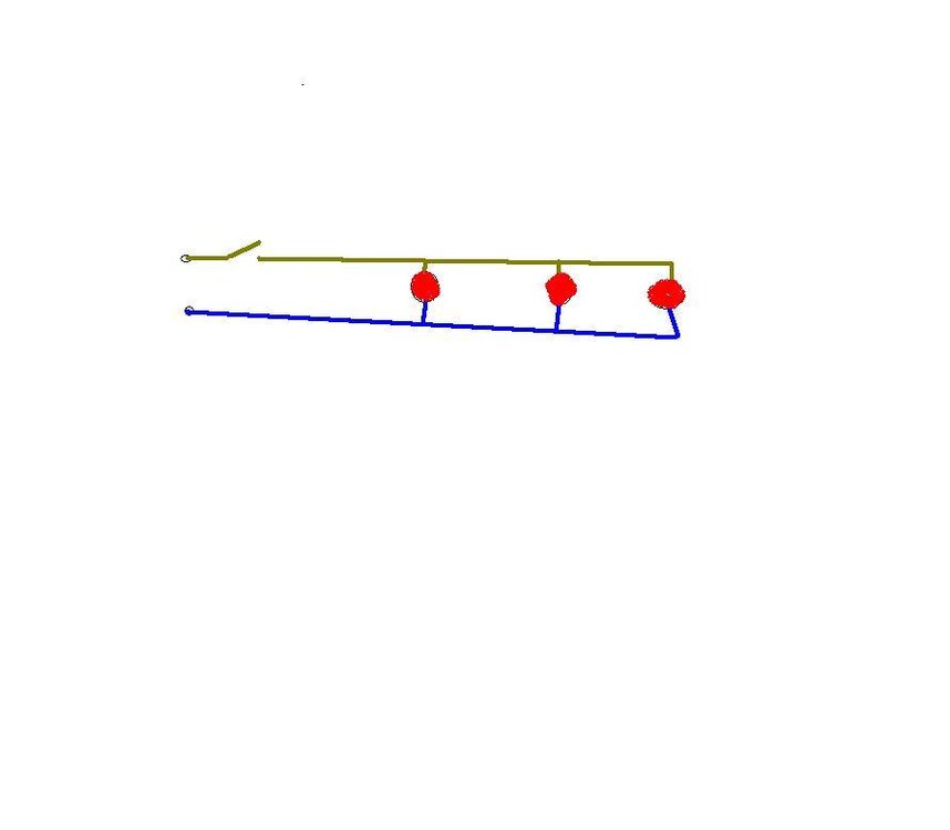

emka79 01.11.2010 15:45 Zgłoś naruszenie Udostępnij Napisano 1 Listopada 2010 witam, Czy da sie zrobic tak zeby jeden przycisk dzwonka obslugiwal 3 dzwonki - jeden w piwnicy, drugi parter, trzeci pietro? Do tej pory byl tylko jeden na parterze, ale niestety nie slychac go w piwnicy i slabo na pietrze. Zasialnie mam tylko w miejscu przycisku i w hallu [parter]. Jak najlatwiej dorzucic jeszcze dwie sztuki na pozostalych kondygnacjach? Cytuj Odnośnik do komentarza https://forum.murator.pl/topic/149802-dzwonek-na-3-kondygnacjach/ Udostępnij na innych stronach Więcej opcji udostępniania
