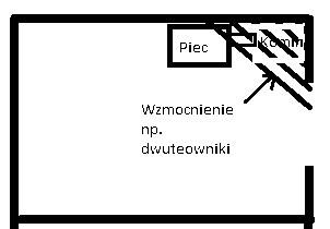

bt9 08.11.2010 19:45 Autor Zgłoś naruszenie Udostępnij Napisano 8 Listopada 2010 Witam, niestety znajoma konstruktor-architekt dopiero niedługo wruci do miasta. Mam wiec taki pomysl jak myslicie czy mozna by bylo to wzmocnienie wykonac tak jak na rysunku?wzmocnienie stropu2.bmp Cytuj Odnośnik do komentarza https://forum.murator.pl/topic/149804-strop-a-komin/#findComment-4361731 Udostępnij na innych stronach Więcej opcji udostępniania
