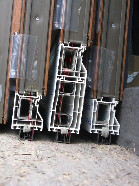

robertus86 24.11.2010 16:22 Autor Zgłoś naruszenie Udostępnij Napisano 24 Listopada 2010 witam wklejam zdjecie poprawionego montazu prosze o opinie Cytuj Odnośnik do komentarza https://forum.murator.pl/topic/150012-podparcie-okna-tarasowego-z-poszerzeniem-oknoplast/page/2/#findComment-4386504 Udostępnij na innych stronach Więcej opcji udostępniania
bwojtek 24.11.2010 17:22 Zgłoś naruszenie Udostępnij Napisano 24 Listopada 2010 Jeżeli łączniki ciesielskie są przykręcone do chudziaka i do poszerzenia to jest wszystko OK. Cytuj Odnośnik do komentarza https://forum.murator.pl/topic/150012-podparcie-okna-tarasowego-z-poszerzeniem-oknoplast/page/2/#findComment-4386607 Udostępnij na innych stronach Więcej opcji udostępniania
netbet 24.11.2010 19:38 Zgłoś naruszenie Udostępnij Napisano 24 Listopada 2010 ..wracając do podparcia okien balkonowych na podporach... jestem po -zrobiłem po swojemu-kolesie którzy montowali byli zadowoleni-kosztowało to wraz z ociepleniem 27 zł/okno - 8 dych = trzy okna balkonowe-jest sztywne i stabilne-luz między tuleją a śrubą - 0,5mm .. tak na oko:cool: czyli okno przy wylewce nie "wylezie" na zewnątrz http://img221.imageshack.us/img221/3250/dsc02701r.jpg http://img140.imageshack.us/img140/5809/dsc02663i.jpg http://img132.imageshack.us/img132/3097/dsc026860.jpg http://img89.imageshack.us/img89/118/dsc02705j.jpg jakieś opinie? cos spierdol#$ ? NETbet Cytuj Odnośnik do komentarza https://forum.murator.pl/topic/150012-podparcie-okna-tarasowego-z-poszerzeniem-oknoplast/page/2/#findComment-4386873 Udostępnij na innych stronach Więcej opcji udostępniania
