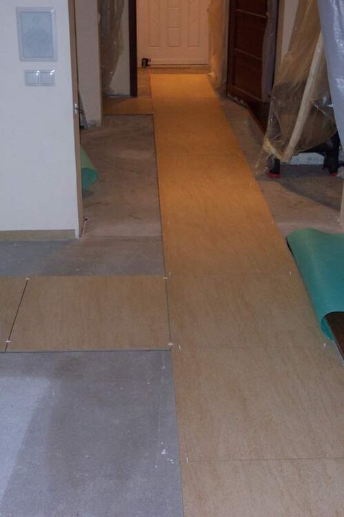

_ZBYCH_ 24.03.2013 13:07 Zgłoś naruszenie Udostępnij Napisano 24 Marca 2013 (edytowane) Witam Mnie trzy lata temu się odpodobał "stary" gres polerowany i panele podłogowe. Porwałem się na samodzielną wymianę podłogi na całym parterze domu. Skułem stary gres, zdjąłem panele i wziąłem się za układanie nowego gresu. Kilka razy w życiu układałem różne płytki, a ponad to przez lata pracy zawodowej na wielu budowach widziałem, jak pracują różni glazurnicy. U mnie sytuacja była o tyle trudna, że dom był zamieszkały i pełen mebli, z którymi nie było co zrobić. W dodatku w domu dwóch rocznych maluchów Robiłem to po pracy i w weekendy, więc trwało to ze dwa miesiące. Zdecydowaliśmy się na duże płyty gresu (Paradyż Affron beige mat 65 x 65), a dodatku zachciało się nam fug 2 mm. Najpierw na sucho ułożyłem na podłodze kilkanaście płyt gresu z krzyżykami, żeby rozmierzyć, jak zacząć układać i zobaczyć czy płyty gresu są równe. Musiałem także dobrać cienie i wzorzystość płyt. Do wyznaczania linii gresu kupiłem sobie krzyżowy laser glazurniczy - dość kosztowne, ale bardzo pomocne urządzenie. Aż dziwne, że na żadnej budowie nie widziałem u glazurników takiego lasera. Dodatkową trudnością była wnęka na szafę umieszczona na środku parteru i trzeba było tak rozmierzyć płytki, żeby się z drugiej strony nie rozjechały, tylko zeszły z 2 mm fugą Płyty gresu niby były równe (w końcu gres rektyfikowany, czyli frezowany do równych wymiarów). Jak się okazało w trakcie układania, tolerancja rektyfikacji wynosiła około 0,5 mm, co przy fudze 2 mm mogło doprowadzić do powstawania fug 1 - 3 mm, powstał więc dodatkowy problem z pasowaniem płytek. Do tego płytki nie były równe w płaszczyźnie. W trakcie układania musiałem skuć dwie płytki, bo rogi wyły do góry z 1,5 - 2 mm, ale zobaczyłem to dopiero następnego dnia, jak zabrałem się za układanie kolejnych płytek. W tamtym czasie na rynku były dwa systemy poziomowania płytek - ja wybrałem system RLS firmy Raimondi Z uwag, jakie mogę Wam przekazać, to: 1. Przed układaniem gresu warto sprawdzić nie tylko wymiary płytek, ale również płaszczyznę, układając na równej płaszczyźnie (np. na blacie kolejne płytki mające sąsiadować ze sobą. Unikniecie w ten sposób wystających, lub zapadniętych rogów płytek (szczególnie w dużych płytkach). 2. Używanie systemu poziomowania płytek nie zwalnia od korzystania z krzyżyków oraz klinów do ustawiania fug! 3. Krawędzie płytek w miejscu montażu spinek systemu poziomowania muszą być czyste (bez resztek kleju), bo inaczej nie da się ułożyć płytek na cienką fugę. 4. Nie ma sensu wkładać spinek tam, gdzie nie od razu układamy płytki, bo potrafią się przemieścić, klej zwiąże i później tylko problem z usuwaniem spinki i montażem nowej. 5. Jeśli się zdarzy, że klej wypłynie przez fugę, to trzeba go usunąć z fugi np. szpachelką, szczególnie przy spinkach, bo później jest problem z usunięciem spinki. 6. Przy dużych płytach stosujemy do nakładania kleju stosujemy pacę o dużych zębach (10 - 12 mm) i klej nakładamy na podłogę i płytkę (na krzyż). 7. Klej musi mieć odpowiednią konsystencję - zbyt gęsty zdecydowanie utrudni poziomowanie płytek. 8. Przy dużych płytach pomocne przy przenoszeniu i układaniu są przyssawki a przy układaniu ochraniacze na kolana! Robota nie łatwa (szczególnie przy wadze płytki 15 kg!), ale satysfakcja gwarantowana Powodzenia! Edytowane 24 Marca 2013 przez _ZBYCH_ Cytuj Odnośnik do komentarza https://forum.murator.pl/topic/150119-p%C5%82ytki-na-pod%C5%82odze-idealnie-wypoziomowane-rubi/#findComment-5853688 Udostępnij na innych stronach Więcej opcji udostępniania
