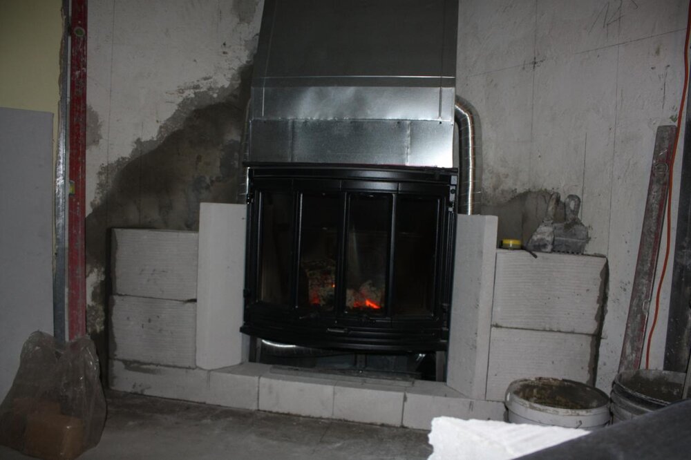

ligolla 29.11.2010 12:58 Autor Zgłoś naruszenie Udostępnij Napisano 29 Listopada 2010 w temacie 'kominki nasze" umieściłam zdjęcie kominka i tam też pisze o wlocie powietrza nie wiem czy to więcej rozjaśni sytuacje ale może a na razie pootwieram drzwi Cytuj Odnośnik do komentarza https://forum.murator.pl/topic/150176-dlaczego-kominek-z-dpg-nie-ogrzewa-parteru-jotul-harmony/#findComment-4393614 Udostępnij na innych stronach Więcej opcji udostępniania
margod 29.11.2010 13:50 Zgłoś naruszenie Udostępnij Napisano 29 Listopada 2010 skoro "fachowiec" tak upiększył Ci kominek tym "wlotem powietrza" to nie nie zdziwię się, jeżeli DGP również będzie spartaczone. Cytuj Odnośnik do komentarza https://forum.murator.pl/topic/150176-dlaczego-kominek-z-dpg-nie-ogrzewa-parteru-jotul-harmony/#findComment-4393914 Udostępnij na innych stronach Więcej opcji udostępniania
ligolla 29.11.2010 15:41 Autor Zgłoś naruszenie Udostępnij Napisano 29 Listopada 2010 margod nie dobijaj mnie na etapie montażu nie przyszło mi do głowy że to będzie źle wyglądać masz jakieś pomysły co z tym teraz można zrobić a także jak można było to wcześniej zrobić żeby było pod względem estetycznym w porządku myślę, że zawsze coś można zmienić kwestia tylko ile w to trzeba włożyć pracy i pieniędzya jeżeli chodzi o DPG to masz pomysł co może być spartaczone fachowiec ma niedługo być u mnie co ja mam od niego wymagać czy może coś sprawdzić Cytuj Odnośnik do komentarza https://forum.murator.pl/topic/150176-dlaczego-kominek-z-dpg-nie-ogrzewa-parteru-jotul-harmony/#findComment-4394049 Udostępnij na innych stronach Więcej opcji udostępniania

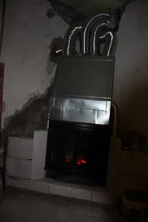

an-bud 29.11.2010 16:05 Zgłoś naruszenie Udostępnij Napisano 29 Listopada 2010 Masz może więcej zdjęć ? najlepiej z budowy kominka, wnętrza obudowy, rozprowadzenia ciepła. Cytuj Odnośnik do komentarza https://forum.murator.pl/topic/150176-dlaczego-kominek-z-dpg-nie-ogrzewa-parteru-jotul-harmony/#findComment-4394078 Udostępnij na innych stronach Więcej opcji udostępniania
ligolla 29.11.2010 20:36 Autor Zgłoś naruszenie Udostępnij Napisano 29 Listopada 2010 to sa jedynre zdjęcia jakie mam z kominka przed zabudowaniem a same rury z rozprowadzeniem sa jeszcze nie zabudowane gips-kartonem tylko opatulone taka wełna z folia srebrną mogę im zrobić jutro fotki jezeli to może pomóc w oględzinach co by nie było dziękuję wszystkim za zainteresowanie Cytuj Odnośnik do komentarza https://forum.murator.pl/topic/150176-dlaczego-kominek-z-dpg-nie-ogrzewa-parteru-jotul-harmony/#findComment-4394571 Udostępnij na innych stronach Więcej opcji udostępniania
an-bud 29.11.2010 22:52 Zgłoś naruszenie Udostępnij Napisano 29 Listopada 2010 wygląda na zbyt małą średnicę rur idących do pomieszczeń na parterze, jaką mają średnicę? chyba wszystkie rury są tych samych wymiarów?? Podaj długość odcinków. Cytuj Odnośnik do komentarza https://forum.murator.pl/topic/150176-dlaczego-kominek-z-dpg-nie-ogrzewa-parteru-jotul-harmony/#findComment-4394822 Udostępnij na innych stronach Więcej opcji udostępniania
ligolla 01.12.2010 20:55 Autor Zgłoś naruszenie Udostępnij Napisano 1 Grudnia 2010 rury na parter maja śrenice 120 mm i mają następujące długości:1. najkrótsze połaczenie z sasiadującym pojem tyle co grubość ściany2. połaczenie w lini prostej 210 cm3. tutaj rura skręca i długość połaczenia 170 cmi dwie rury na poddasze o średnicy 150 mm i długości 330 cm Cytuj Odnośnik do komentarza https://forum.murator.pl/topic/150176-dlaczego-kominek-z-dpg-nie-ogrzewa-parteru-jotul-harmony/#findComment-4398104 Udostępnij na innych stronach Więcej opcji udostępniania
an-bud 02.12.2010 00:17 Zgłoś naruszenie Udostępnij Napisano 2 Grudnia 2010 rury na parter maja śrenice 120 mm i mają następujące długości: 1. najkrótsze połaczenie z sasiadującym pojem tyle co grubość ściany 2. połaczenie w lini prostej 210 cm 3. tutaj rura skręca i długość połaczenia 170 cm i dwie rury na poddasze o średnicy 150 mm i długości 330 cm 1. Bym zrobił odwrotnie tzn. 150mm na pater, na piętro min. 125mm 2. Mała powierzchnia wlotu powietrza z pomieszczenia 3. Aż prosi się o nadstawkę odzyskującą ciepło ze spalin Jak rozwiązane jest powietrze do spalania? Cytuj Odnośnik do komentarza https://forum.murator.pl/topic/150176-dlaczego-kominek-z-dpg-nie-ogrzewa-parteru-jotul-harmony/#findComment-4398603 Udostępnij na innych stronach Więcej opcji udostępniania
