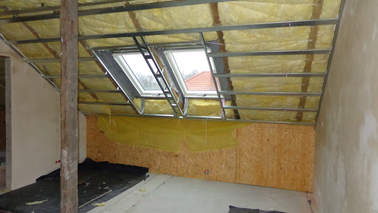

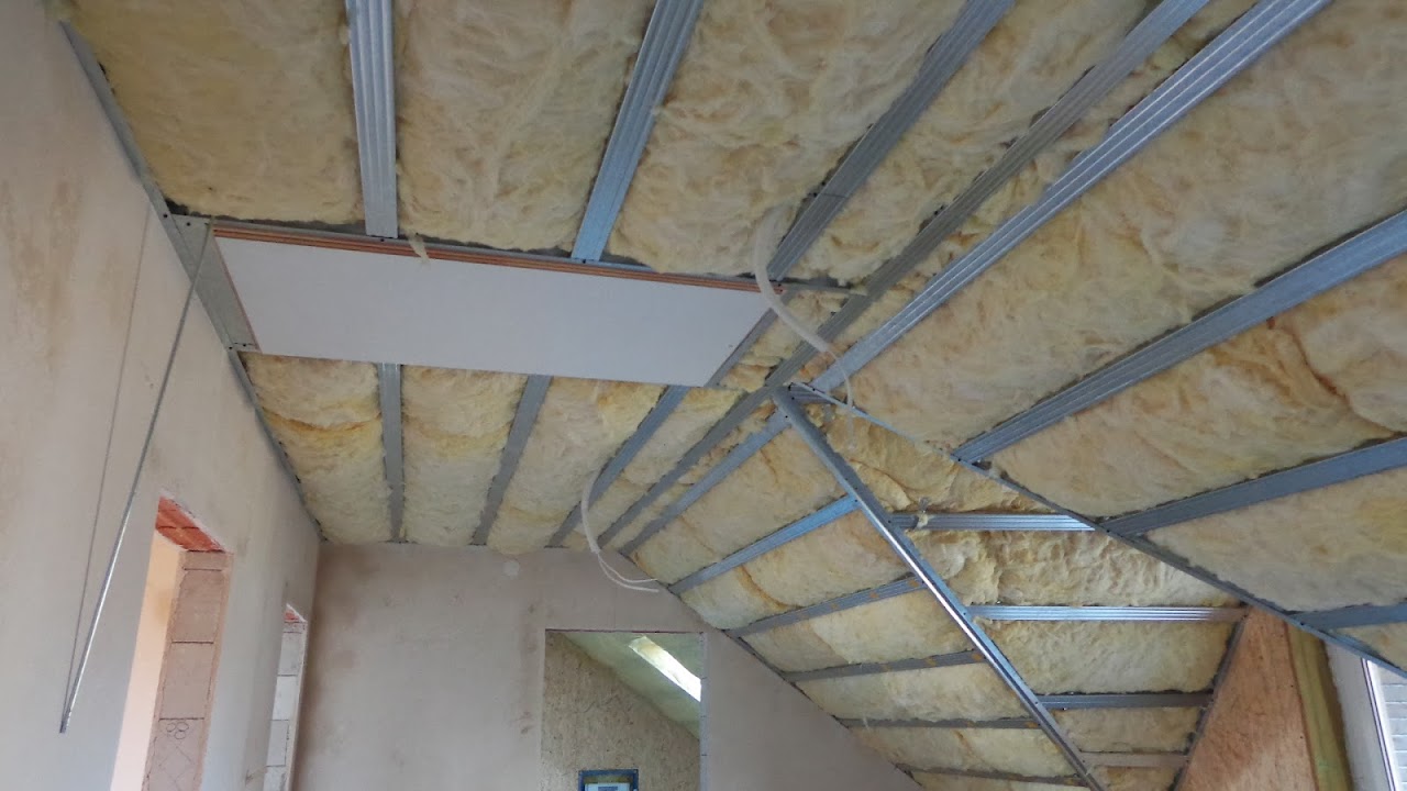

vesila 17.03.2014 22:35 Autor Zgłoś naruszenie Udostępnij Napisano 17 Marca 2014 (edytowane) Hej Vesi, jaką macie w sumie warstwę wełny (ile cm)? I czy masz może zdjęcie pokazujące sposób mocowania drugiej warstwy? Z tego, co zauważyłam, pierwsza jest mocowana na sznurki. A jak była kładziona druga warstwa? Lui, pozwól, że odpowiem Ci w komentarzach mamy dwie warstwy wełny po 15 cm, w sumie 30 cm. po zamocowaniu pierwszej warstwy wełny sznurkami do krokwi, zrobiony został stelaż z profili alu do płyt k-g, odpowiednio odsunięty od krokwi potem wciskali za te stelaże druga warstwę wełny potem na te profile naklejali punktowo kawałki taśmy dwustronnie klejącej i przyklejali taką żółtą folie paroizolacyjną po całości, na zewnątrz tych stelaży niestety nie zrobiłam zdjęć tej naklejonej foli na tym zdjęciu poniżej, trzeba sie dobrze przyjrzeć, bliżej łazienki widać na skosie właśnie te kawałki brązowej taśmy klejącej na profilach no i na koniec przykręcali płyty k-g do tych konstrukcji Edytowane 17 Marca 2014 przez vesila Cytuj Odnośnik do komentarza https://forum.murator.pl/topic/150253-vesila-troch%C4%99-klasyki-na-przedmie%C5%9Bciu/page/148/#findComment-6376784 Udostępnij na innych stronach Więcej opcji udostępniania

lw 18.03.2014 07:48 Zgłoś naruszenie Udostępnij Napisano 18 Marca 2014 Vesi barrrrodzo dziękuję! A czy potrafiłabyś mi powiedzieć, w jaki sposób jest rozwiązany problem ruszania się dachu? Tzn. pod wpływem zmiany temperatur dach się porusza, ale warstwa k-g musi być nieruchoma oczywiście. Dopytuję, bo utknęliśmy na etapie pierwszej warstwy wełny i nie wiemy, jak rozmieścić uchwyty metalowe pod drugą warstwę, żeby stwarzały możliwość dla pracy dachu, a jednocześnie utrzymywały k-g nieruchomo (no bo wiadomo, że jeśli stelaże będą chodzić razem z k-g to na ścianach od strony pomieszczeń zrobi się masakra).Mam nadzieję, że nie namotałam za bardzo.Na koniec muszę tylko westchnąć, że zazdroszczę ci tego ocieplenia, że już je masz, chociaż przyznam, że u nas nawet tylko z pierwszą, nieskończoną warstwą widać kolosalną różnicę. Nieocieplony dach to jest okropna okropność. Cytuj Odnośnik do komentarza https://forum.murator.pl/topic/150253-vesila-troch%C4%99-klasyki-na-przedmie%C5%9Bciu/page/148/#findComment-6376978 Udostępnij na innych stronach Więcej opcji udostępniania

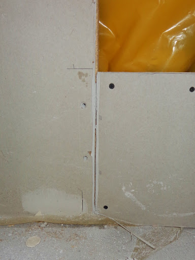

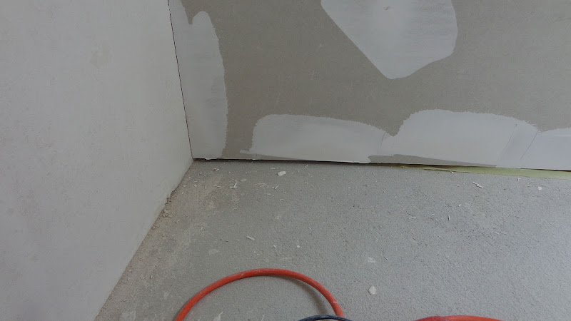

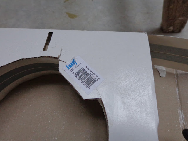

vesila 18.03.2014 20:20 Autor Zgłoś naruszenie Udostępnij Napisano 18 Marca 2014 UWAGA, to jest giga post dla lw i wszystkich zainteresowanych Po położeniu pierwszej warstwy wełny mineralnej między krokwiami i zamocowaniu jej sznurkami, zrobine zostały tynki na ściankach działowych z ytonga, gdy tynki schły - robili stelaże z profili aluminiowych pod płyty g-k. Profile alu mocowane sa do krokwi przy użyciu takich "grzybków", stelaż jest zawieszony w takiej odległości od krokwi by zmieściła sie druga warstwa wełny. Jak widać na zdjęciu, profile są zahaczone o te odwrócone grzybki, nie skręcone z nimi na stałe. tutaj ściana będzie ocieplona dodatkowo styropianem, wiec jest nieotynkowana do krokwi ukośnej (nie wiem jak sie nazywa profesjonalnie) przymocowali tak do ścian profile przykręcili wkrętami na stałe położyli drugą warstwę wełny pod stelaż zasłaniając krokwie, tu widać pierwszą warstwę zasznurowaną miedzy krokwiami i częściowo położoną drugą warstwę za profilami oraz druga warstwa po całości za profilami na profile nakleili folie paroizolacyjną taśmą dwustronną i przykręcili płyty g-k, na łączeniach płyt ze ścianami i podłogami zostawili takie malutkie szczeliny dylatacyjne, które będą pokryte akrylem - podobno elastycznym tutaj kawałek sufitu i przy podłodze wszystkie płyty na łączeniach ścinali na brzegach tutaj kawałek ścianki kolankowej, również docieplonej: warstwa wełny + folia + płyta osb + płyta g-k, widać tu ścinanie krawędzi na łączeniach g-k i pierwsze szpachlowanie wszędzie tak jest robione I to chyba tyle wrzucę jeszcze czego używają do szpachlowania g-k , ale nie wiem w jakiej kolejności co kładzione taśm zauważyłam trzy rodzaje KONIEC... Cytuj Odnośnik do komentarza https://forum.murator.pl/topic/150253-vesila-troch%C4%99-klasyki-na-przedmie%C5%9Bciu/page/148/#findComment-6378046 Udostępnij na innych stronach Więcej opcji udostępniania
